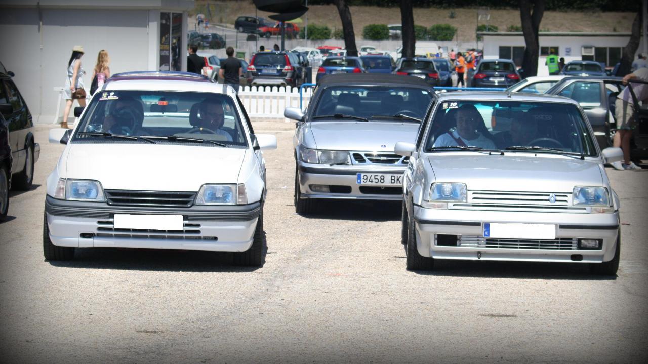

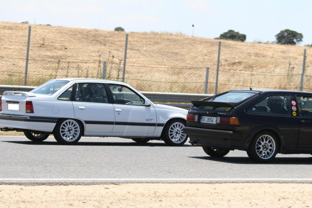

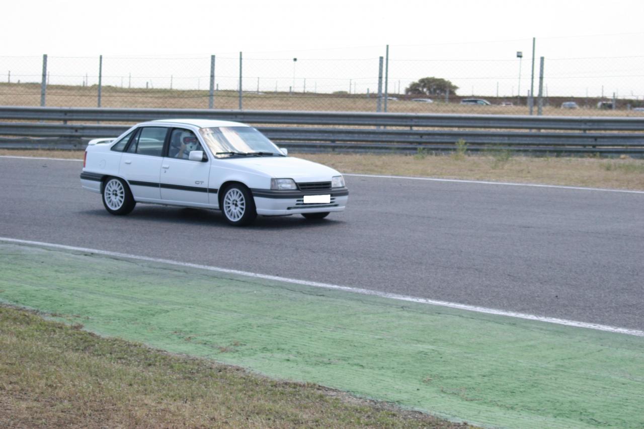

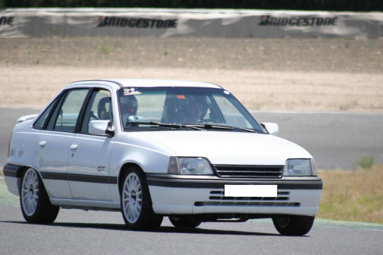

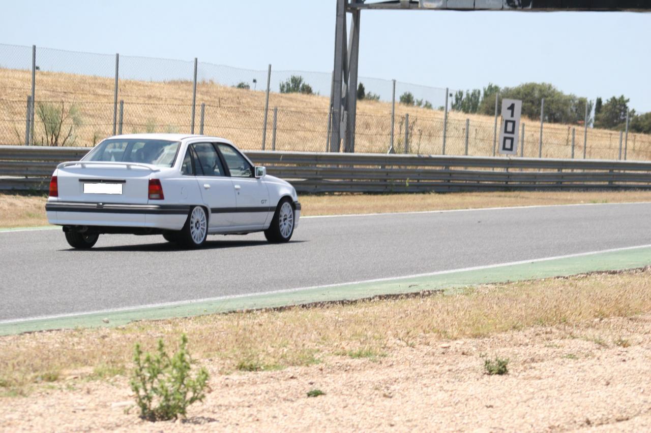

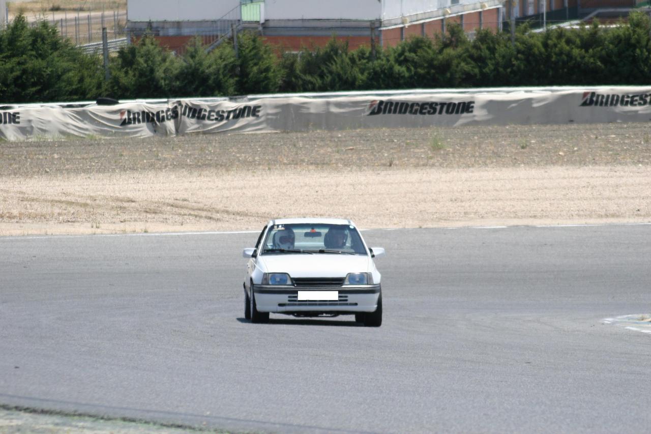

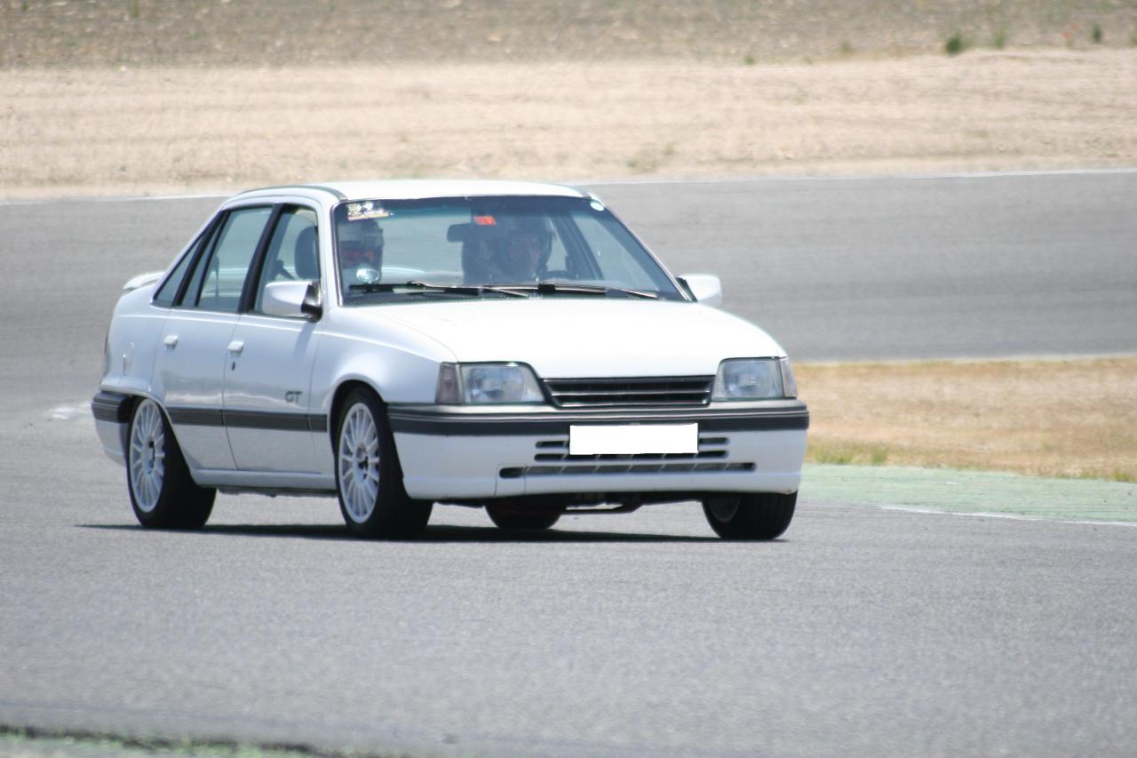

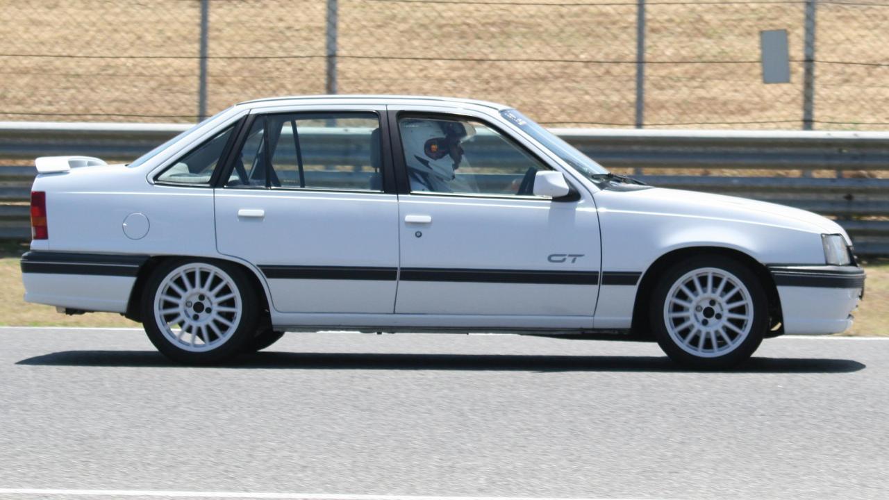

    Bueno presento mi Kadett GT, aunque muchos lo conocereis ya puesto que estaba por el foro hace ya unos años.
    Este kadett lo cambié por mi Corsa GSI, ahora tengo un Corsa GT y Kadett GT, xD no quiero GSI que es de canis y gente de mal vivir, jajajaa.
    Es un Kadett GT 1.8 inyección, al que el anterior dueño le hizo una serie de mejoras, motor 20xej, puente de discos traseros, Bilstein B8 mas muelles, línea de escape en inox, llantas Braid en 16", dirección asistida, y un largo etc.
    En este tiempo que le tengo le hemos hecho alguna cosa, cambio de la junta del cárter, aún así sigue sudando por ella, y retenes del cigüeñal y árboles de levas del lado de la distribución, perdía bastante por el del cigüeñal.
    Tenía también roto el tornillo que sujeta el alternador a la culata, le tuvimos que hacer rosca nueva, y pondré una chapa que llevan los Astras 16v y que me dió Carlos (Letscona) para evitar posibles futuras roturas, ya que por lo visto no era la primera vez que partía dicho tornillo.
    Por lo demás decir que el coche va muy bien, no tengo intención de hacerle absolutamente nada, ni paragolpes de GSI, ni techo solar, ni LET, ni nada de nada, echarle gasolina y disfrutar del coche.
    Las fotos son de una tanda de clásicos que hubo en el Jarama hace dos semanas, son tandas mas suaves que las libres y están muy bien para quitarse el mono y subir un poco de rpm el coche, xD.

    Precioso! Esas llantas le quedan muy bien! Y el resto del coche pues bueno que te voy a decir yo...

    Muy chulo ese gt culon de verdad ! Una pasada ! Le habras tenido que recortar el paso de ruedas para ponerle esas llantas en 16" no ?jejeje un saludo !
