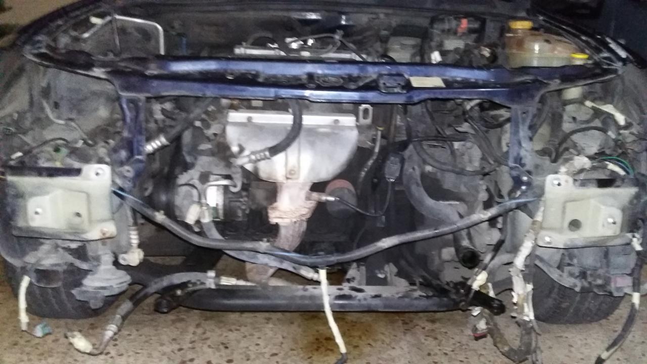

    Despues de un buen tiempo sin escribir nada, volvemos a la carga!!
    Por falta de tiempo entre otras cosas comence en noviembre a ir desmontando el motor en algunos ratos por la noche.
    Aqui unas fotos del desmontaje

    Yo aqui en alguna historia..
Nombre: 20151013_182307.jpg
Visitas: 432
Tamaño: 92.5 KB

    Y aqui ya con el motor fuera
Nombre: 20151022_203740.jpg
Visitas: 408
Tamaño: 116.2 KB

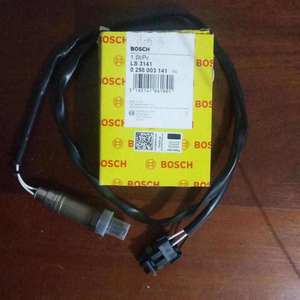

    Y aqui una de la lambda y de cuando me llego a mi:
Nombre: 20160211_204338.jpg
Visitas: 261
Tamaño: 90.4 KB
ID: 52107Clic en la imagen para ver su versión completa.

    Y la lista es esta con las referencias por si alguien las nesecita:
    1-Lambda Oxygen sensor: c20xe late type
    ***Bosch: 0 258 003 141
    GM part:90397524
