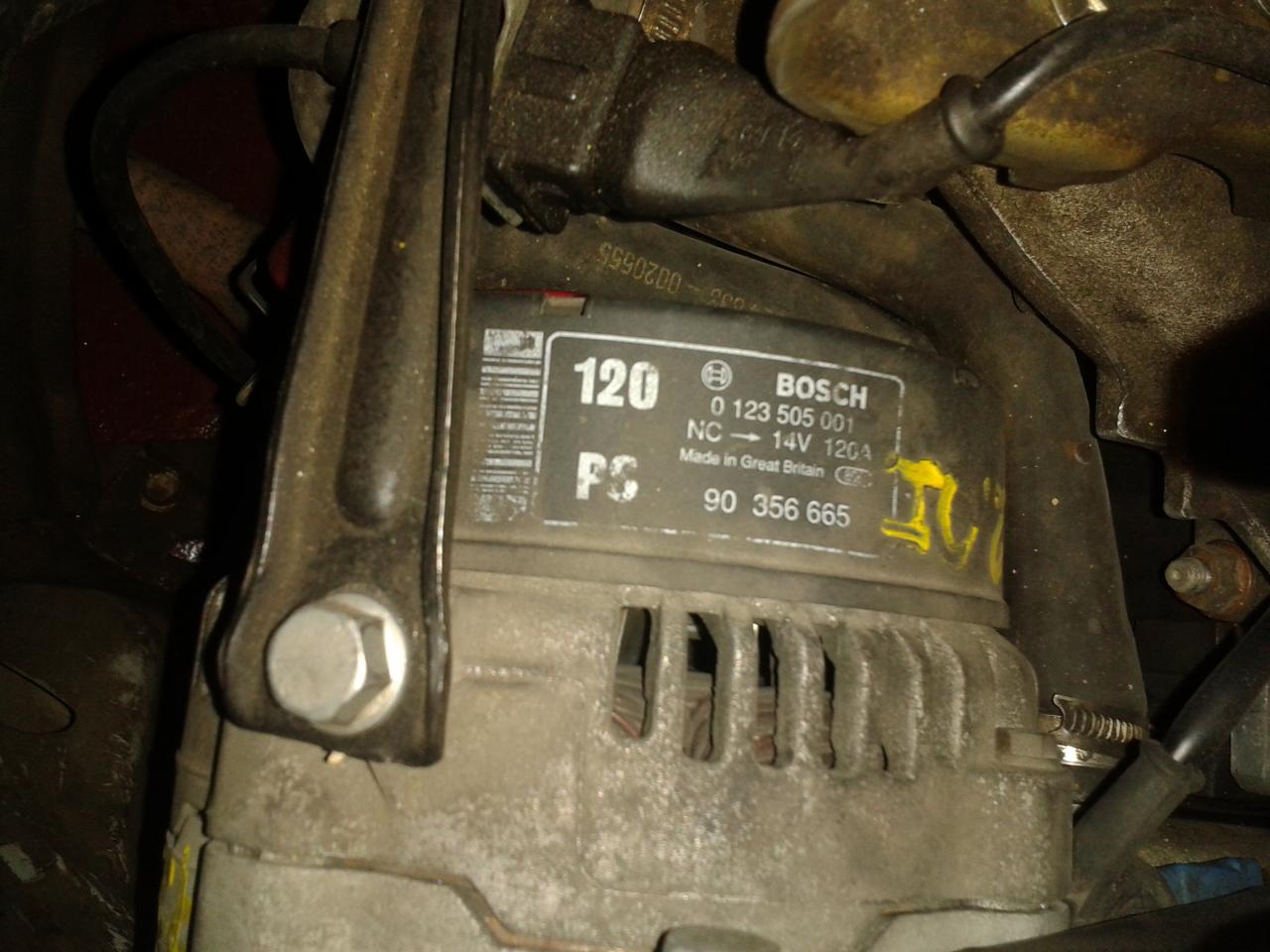

    El que llevo yo es de un vectra A 2.0 8v y da 120 A, pero con trapezoidal, pero si se puede cambiar la correa....
    Aunque yo puestos a, montaba correa poli V y quitaba las correitas estrechas, sólo si se puede (que eso ya no lo sé eh!)
Nombre: Referencia Bosch 120A 2.0 8v.jpg
Visitas: 222
Tamaño: 124.6 KB
    También conviene si metes un alternador gordaco es meter una batería decente para aprobecharlo bien.

    Pues lo del 16v ni idea, pero si quieres como tengo otro par de alternadores en la lonja mañana le hago una foto que se vean los soportes y le echas un ojo??
    Es que no he andado mirando como va en el 16, pero vaya así igual consigues verlo bien.
    Mañana te paso unas fotos!!!!

    Pues una fotillo acabo de encontrar, aunque no se si te servirá....
    La polea creo se puede desmontar sí o sí, porque si no no puedes cambiar ese rodamiento, supongo que tendrá el eje para meter una allen y una tuerca que la sujeta, y luego saldrá con ayuda de un extractor. La historia es que la polea estrecha valga para ese eje, si puedo lo mido un poco mas o menos con un calibre a ver.
    Mañana si puedo y vienen pronto a recoger un paquete me paso y te hago unas fotis!!!
    Por cierto edito, en el alternador limpio falta el soporte que va metido a la derecha, sujeto por un tornillo de lado a lado, que lo hace pivotar y tal.
