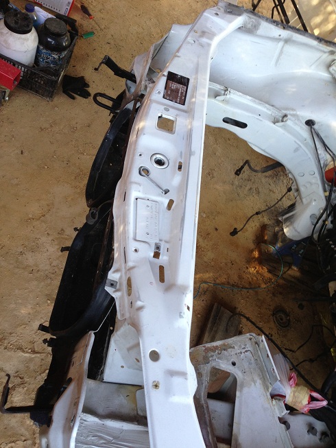

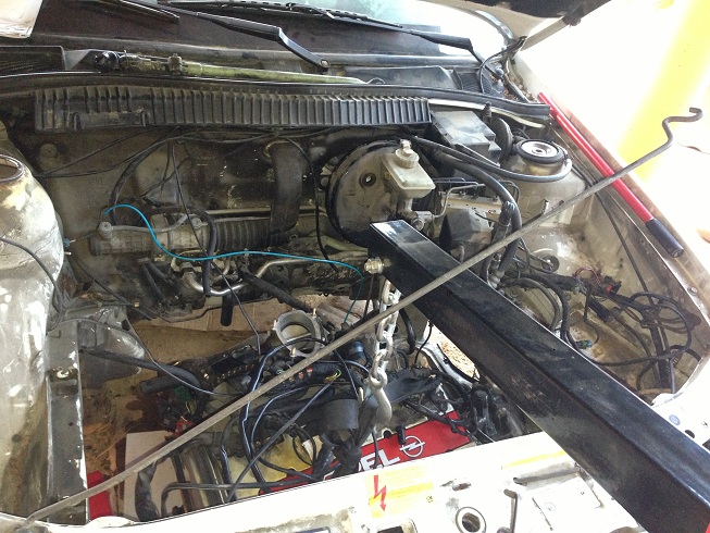

    Os pongo un avance del coche.
    Desmonte el frontal , aletas , paragolpes y demas y saque el motor con toda la mecanica , para petrolear , lijar y pintar el vano motor.
    aqui esta el otro motor , con el que venia el coche , tiene unos 200.000km aproximadamente , de momento se queda para respuestos , lo que si utilizare es la caja de cambios , que ya he restaurado un poco , cambiandole juntas etc, como puse anteriormente.

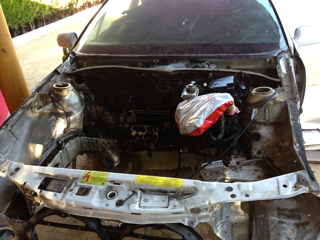

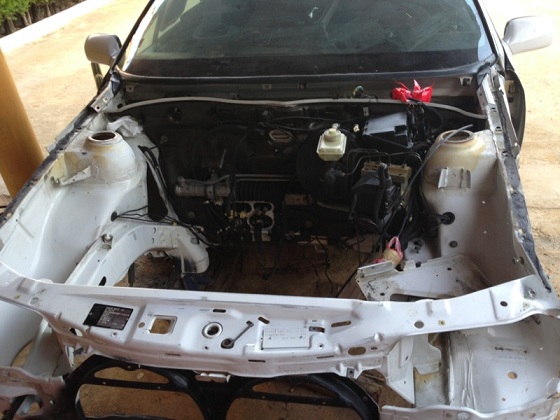

    luego una vez fuera la mecanica , tape las partes electricas que me quedaban , y petrolee bien el motor por todas partes.
    antes de petrolear :

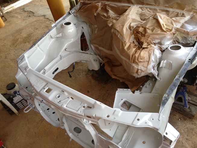

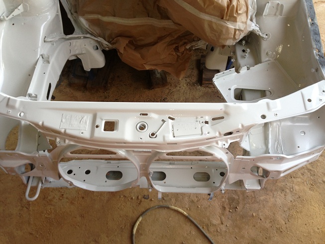

    depues del petroleado y lijado :

    y aqui el resultado una vez pintado :

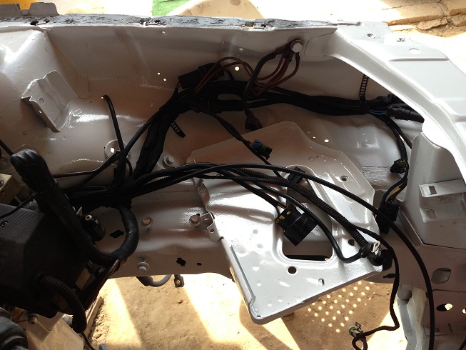

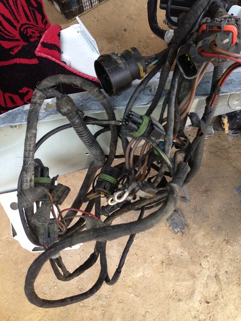

    seguimos avanzando un poco con el vano motor , lo siguiente es el cableado , ya que esta todo fuera aprovecho para limpiar todos los contactos y cambiar la cinta que enrolla toda la maza.
    he utilizado una cinta de tela de wurth que va bastante bien , creo que es casi identica a la de serie.
Nombre: 5.JPG
Visitas: 205
Tamaño: 147.3 KB
    Primero tuve que retirar la cinta vieja por todo el ramal , limpiar un poco los cables y poco a poco ir enrollando todo de nuevo :
