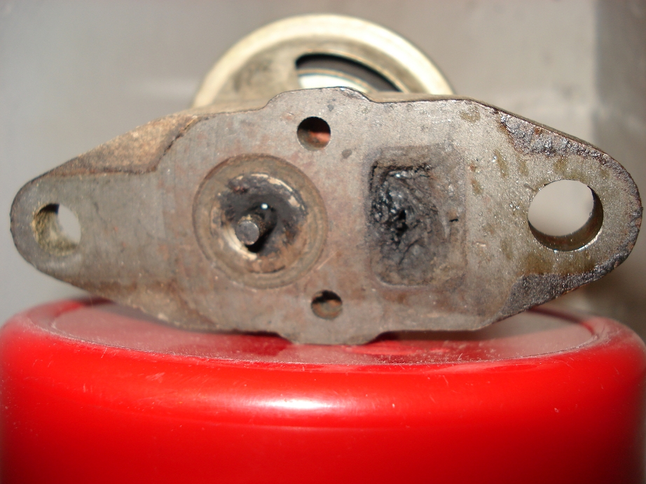

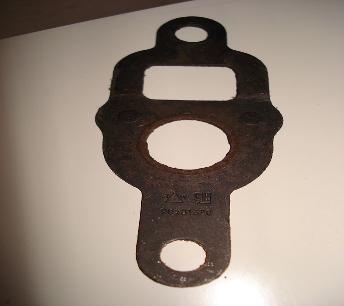

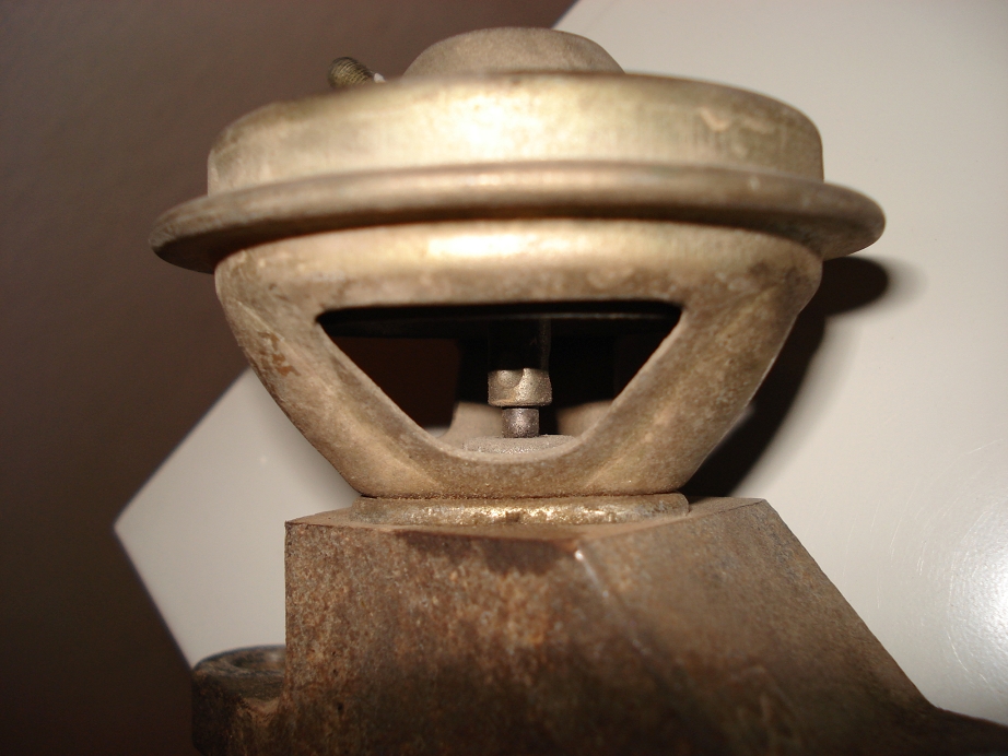

    Aqui os pongo unas fotos en las cuales se ve la valvula en cuestion llena de carbonilla (por debajo) en la otra se puede observar el vastago que sube y baja y en la ultima la junta que lleva debajo...En la junta se puede observar perfectamente el gran orificio cuadrado el cual en la primera foto veis que esta totalmente cerrado por culpa de la masa negra de carbonilla...pero bueno limpiarla y dejarla bien es cuestion de un poco de paciencia gasolina y un destornillador fino porque la carbonilla del centro estara mas fresca pero la de las paredes esta muy dura asi que hay que hincar fuerte ahi. Espero que os sirvan las fotos.
Nombre: EGR_carbonilla_RES.jpg
Visitas: 107
Tamaño: 440.3 KB
ID: 11490   Clic en la imagen para ver su versión completa.
Nombre: EGR_vastago_RES.jpg
Visitas: 103
Tamaño: 399.4 KB
ID: 11491   Clic en la imagen para ver su versión completa.
Nombre: EGR_junta_GM_90281580_RES.jpg
Visitas: 106
Tamaño: 244.6 KB
