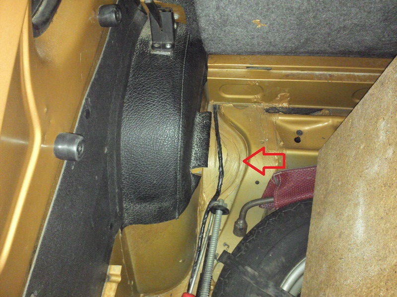

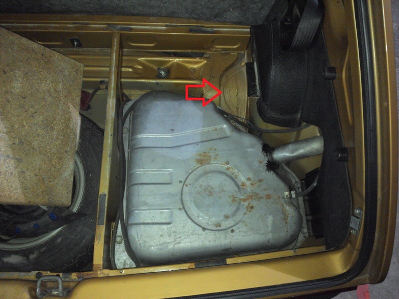

    Rebuscando un poco en el fondo del maletero para ver cómo se plantea el tema de soldarle las copelas de berlina, parece que hay sorpresa. La carrocería trae "preinstalación", y viene marcado dónde se colocan xD Voy a poder mantener los asientos traseros intactos, que tenía miedo de que hubiera interferencia, pero no es el caso.
    Nombre:  CameraZOOM-20141120192144694.jpg
Visitas: 1006
Tamaño: 198.7 KB
    Nombre:  CameraZOOM-20141120192101284.jpg
Visitas: 1091
Tamaño: 157.3 KB

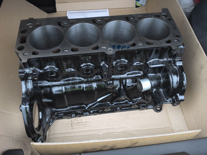

    Ya tengo el bloque en mis manos, ya puedo empezar a armar la parte baja del motor
    Nombre:  CameraZOOM-20141125161056115.jpg
Visitas: 1019
Tamaño: 163.1 KB

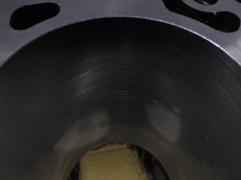

    Me repasaron también el plano para eliminar el reborde que deja el anillo metálico de la junta de culata
    Nombre:  CameraZOOM-20141125184949537.jpg
Visitas: 1011
Tamaño: 82.2 KB
