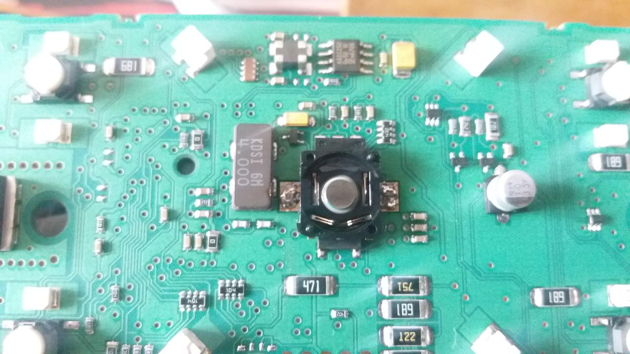

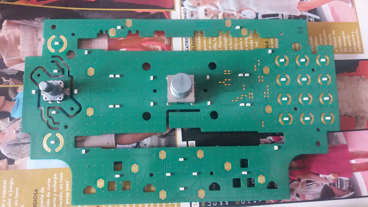

    Vamos a actualizar esto un poco. Un año despues de adquirir el coche seguimos disfrutando de el, bueno mejor dicho solucionando problemas... Desconocia que el vectra c tenia tantos problemas... No el OPC solo sino toda la gama de vectra c
    Empezando por la parte electronica, tanto la ruleta de la radio como la ruleta del clima fallaron, parece ser un fallo tipico en este modelo... Asi que nada desmontar todo limpiarlo con limpia contactos y volver a soldarlo

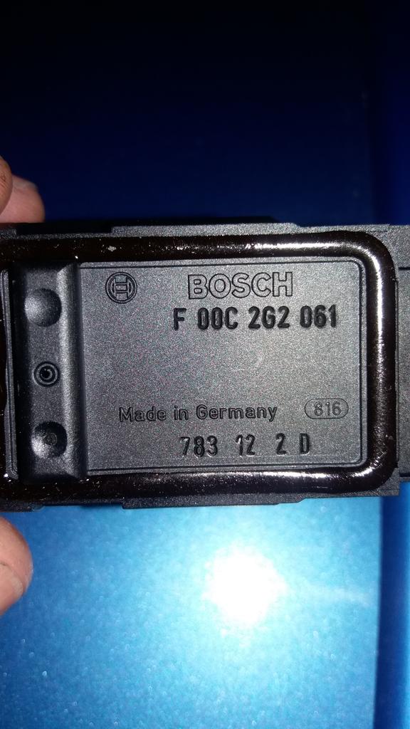

    Por otro lado el caudalimetro, sin llegar a saltar el fallo, llego a consumir 30 litros en 140km, y eso llendo de normal... Por suerte al desmontar el espadin me di cuenta que compartia con diversos modelos con lo cual la busqueda fue mucho mas sencilla.

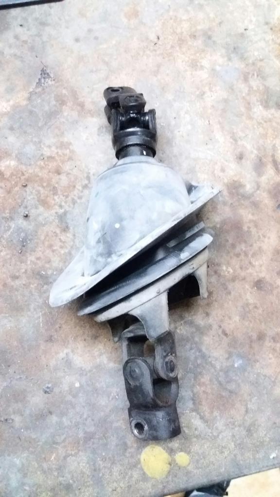

    Por ultimo llevaba tiempo notando que la dirección tenia una holgura terrible, y tras mirar todo lo que se podia mirar, indagando un poco por la red descubri que el cardan también solia fallar en estos modelos... Y efectivamente era el cardan el causante de todo.
Nombre: 20200703_190956.jpg
Visitas: 955
Tamaño: 70.6 KB
