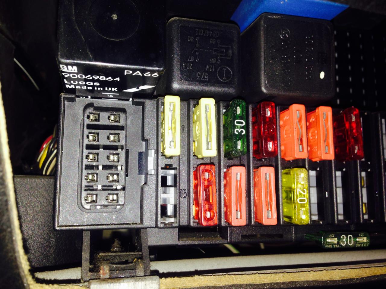

    Ya he localizado el conector para puentear es este no???Clic en la imagen para ver su versión completa.
Nombre: Foto 26-05-14 19 19 59.jpg
Visitas: 267
Tamaño: 180.9 KB
ID: 44571 tengo que puentear de arriba a la derecha los dos primeros. Esta tarde a ver si saco tiempo y lo hago y de paso miro lo de la masa de la caja de cambios a ver si veo algo raro. Luego os cuento

    Bueno he estado mirando lo de la masa y si que esta el cable sale de la parte mas pegada a la bateria de la caja de cambios y termina muy cerquita del taco motor que hay debajo de la bateria, no parece estar roto ni nada parecido, y realice el diagnostico y me dio los siguientes resultados:
    12 12 12
    13 13 13
    19 19 19
    12 12 12
    y se vuelve a repetir como un bucle primero el 12 luego el 13 luego el 19 y otra vez el 12 para terminar

    Eso es con el coche parado o a ralenti?
    El 13 es lambda. El 19 es sensor de cigueñal. Con esos datos yo revisaria cableado, sabiendo que han andado por la zona de distribucion que hay estan ambos conectores de lambda y sensor de cigueñal no seria raro que hubiera algo roto. Saliendo un 19 diria que has hecho el autodiagnostico con el motor en marcha, y viendo que el sensor lo unico que te queda es mirar conexion desde conector hasta centralita, ese sensor es vital para que el coche va bien.
