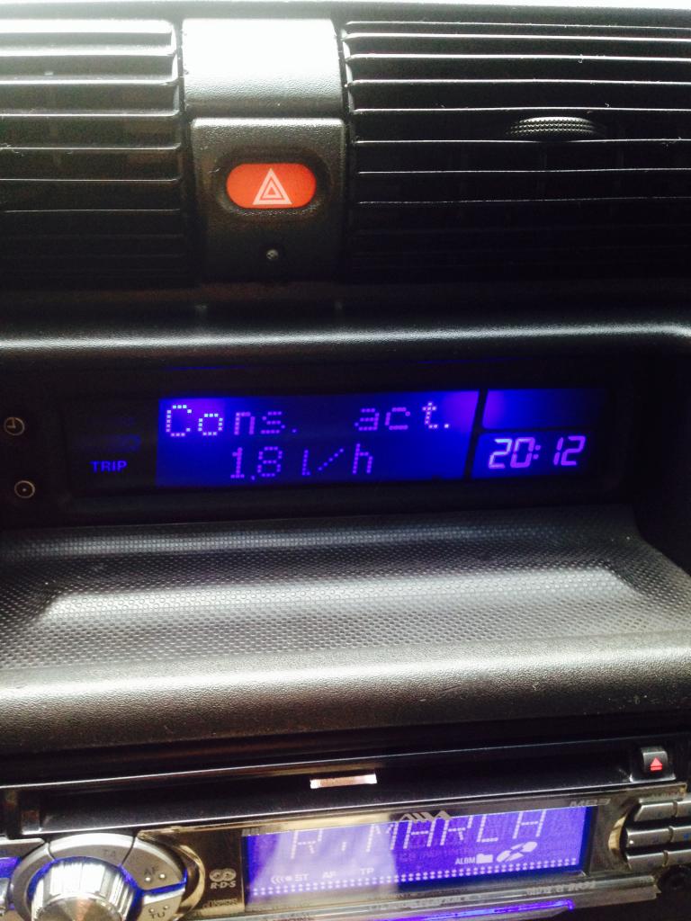

    Os comento cosas que me han pasado por si pudieran tener relación, se me fue el sensor de temperatura del radiador, de los electros solo me saltaba uno el segundo no saltaba y se me calentaba mucho el coche hasta que lo cambie y desde entonces todo perfecto esto no me volvió a fallar. Luego en el ordenador de a bordo cuando el coche no esta en movimiento los consumos los marca en l/h y cuando esta en movimiento los marca en l/100 pues a mi en movimiento también me los marca en l/h salvo algunas veces que en movimiento me marca en l/100 no se si esto tendra algo que ver. Os dejo fotos para que os hagáis una idea

    Ayer desconecte el sensor de rpms el cable que va al bloque motor esta nuevo pero la otra parte que es mas cortita y se mete donde el mazacote de cables que hay encima de los inyectores parece que los conectores están como sulfatados, están como verdosos
    Total que a día de hoy me sigue fallando lo siguiente:
    -Interrupción del arranque.
    -Cuando arranco por la mañana sin mover el coche el ordenado me marca consumo de 4.0l/h
    -Con el coche ya caliente el consumo parado en un semáforo es de unos 1.8l/h aprox.
    -En movimiento el consumo no lo marca en l/100 lo marca en l/h como si estuviera parado
    -Motor inestable en parado, se oye como un ruido como si se ahogara el coche aunque la aguja de rpm no varia
    -Consumo exagerado deposito lleno le hago 400km.
    -Perdida de potencia, al acelerar el coche parece que le cuesta como si no tuviera fuerza.
    -El coche da calambres cuando va alguien sentado de copiloto y se baja del coche y toca algo de chapa le pega un chispazo.
    Creo que no hay nada mas, si me acordara de algo lo pongo,perdonar por el ladrillo que os acabo de poner pero estoy desesperado.
