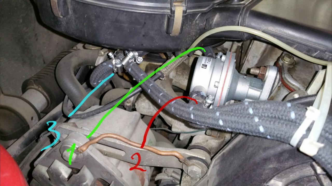

    Muchisimos meses después... yo sigo hablando de mi libro... tras cambiar la bomba el resultado fue el mismo... ni mejor ni peor, asi q bueno, un elemento mas nuevo para el motorcito, y un recambio mas guardado en mi armario de recambios a revisar.
    He seguido googleando y viendo hilos con información al respecto, y sigo pensando en el vaciado de la cubeta, asi q lei recomedaciones de meter una válvula anti retorno, después de la bomba de la gasolina, la ubicación q me recomendaron es esta:
Nombre: 2pozlht.jpg
Visitas: 261
Tamaño: 122.1 KB
    También parece que algunos motores SV la llevaban instalada de serie.
    Hice el video anterior, para ver si era capaz de observar algo tras una semana parado pero nada.
    Posteo todo esto por si sirve de ayuda a futuro a algún forero. A ver si me paso por un recambista.
    Seguiremos informando.
    Salu2

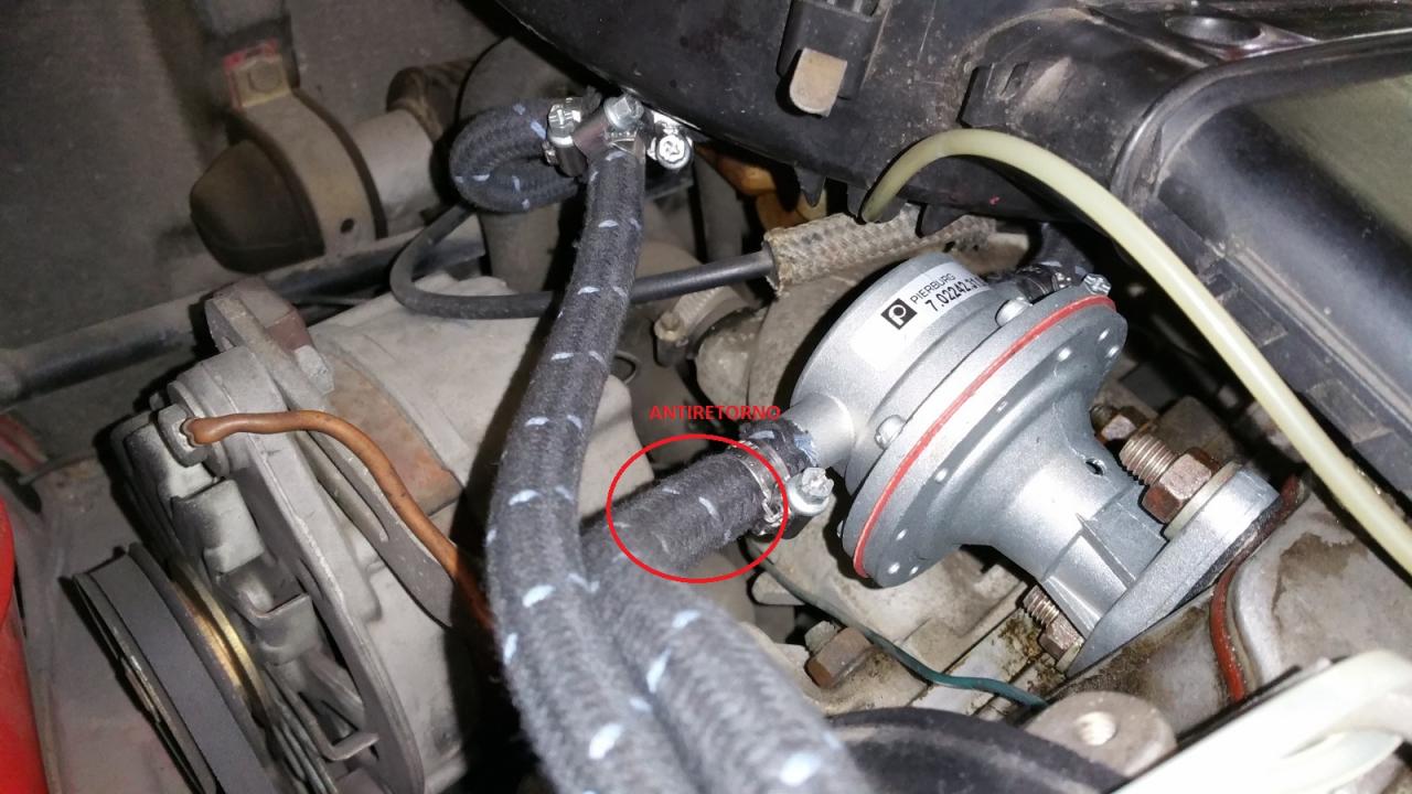

    Donde la pondriais la valvula antiretorno?.
Nombre: imtmds.jpg
Visitas: 255
Tamaño: 121.0 KB

    Depende lo q se descebe. Si el carburador o la bomba.
    Si se evapora como la Cuba como tú dices por mucho antirretorno q pongas te valdrá de poco
  6. #26
    28 Jul, 13
    86
    Tiene pinta de ser la cuba, pq hace un primer arranque y se para y la bomba es nueva, q pueden una puesta a punto del carburador?.
    Gracias
  7. #27
    Supongo q no le vendría mal
