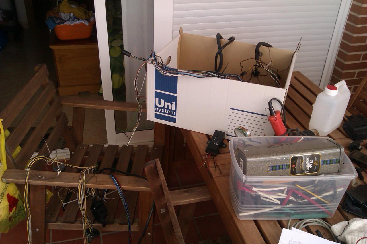

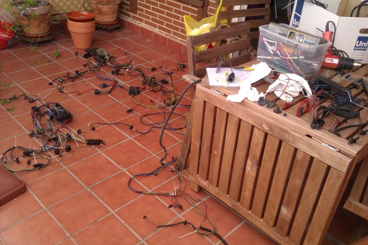

    Buenas tardes
    Seguimos con los progresos. Ahora en casa echándole algún rato al cableado del coche.
    Es la parada entre cervecita y cervecita y los cables medianamente recogidos, jaja.
Nombre: IMAG0835.jpg
Visitas: 642
Tamaño: 121.8 KB
Nombre: IMAG0834.jpg
Visitas: 646
Tamaño: 166.9 KB

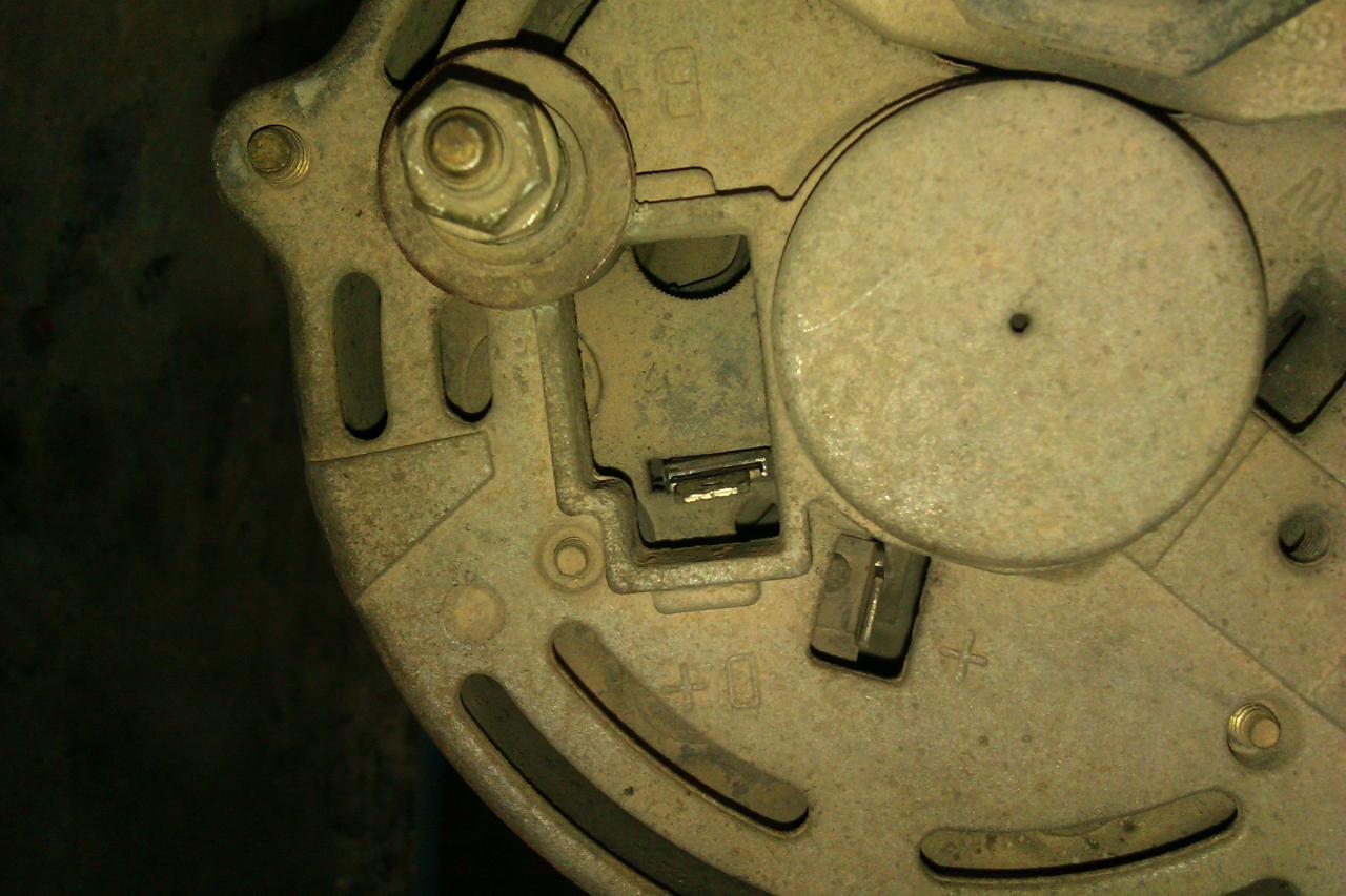

    Ayer comprobé que el bloque motor tiene las mismas galerías de aceite que un 20xe así que dado que lo tengo todo por aquí, voy a ponerle el bisensor de presión de aceite al motor y de paso en una de las libres, le pondré un sensor de temperatura y dejaré la instalación cableada.
    También me fijé en las conexiones del alternador para sacar de ahí el cable que le de señal de revoluciones al motor.
Nombre: IMAG0844.jpg
Visitas: 586
Tamaño: 80.9 KB
Nombre: IMAG0845.jpg
Visitas: 631
Tamaño: 121.8 KB
    Como se ve en la foto tengo conexiones +, B+ y D+.
    El B+ es el que ancla el cable positivo gordo.
    D+ sería para el testigo del cuadro.
    Me faltaría identificar el del signo + y ver si puedo sacar algo para las rpm.
    Parece mentira pero en persona no lo ví y en la foto he visto donde iría el terminal W que parece no tener faston ninguno.
    A ver si puedo investigar y me ahorro cambiar el alternador, que me hacía ilusión tener rpms en el cuadro.

    como me mola lo metodico que eres Uzi!! la señal de rpms no se toma de la bobina? del cable verde?
    Saludos desde Xixon!!! Dani

    Me contesto yo mismo después de una rápida investigación.
    Si no tengo salida W de rpms, con abrir el alternador y soldar un cable a uno de los tres que va en el bobinado del estator ya vale. La carcasa del alternador tiene hasta el registro y la W marcada, así que será fácil.
    buena ionvestgacion, a ver si lo consigues
