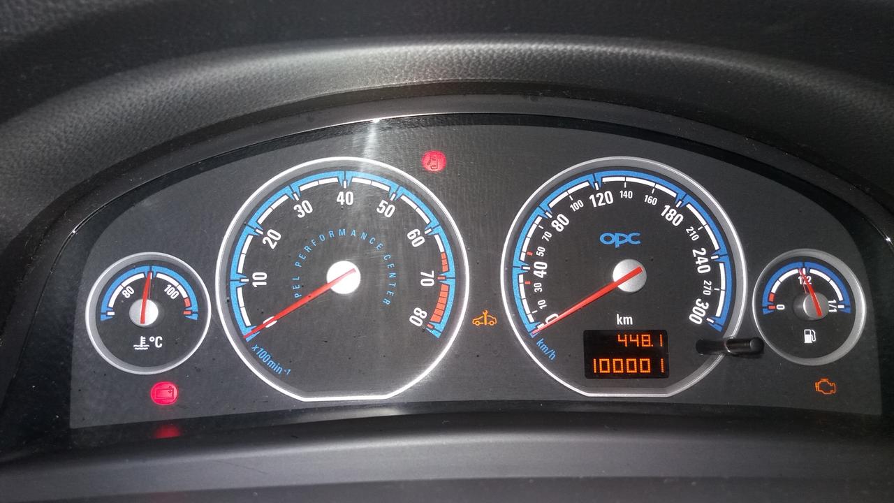

    Hoy a pasado de los 100k

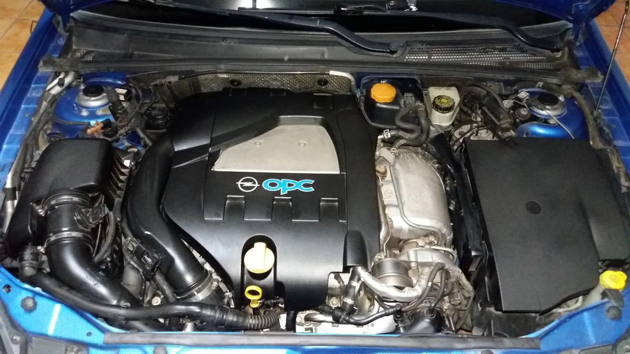

    La central nuclear.
