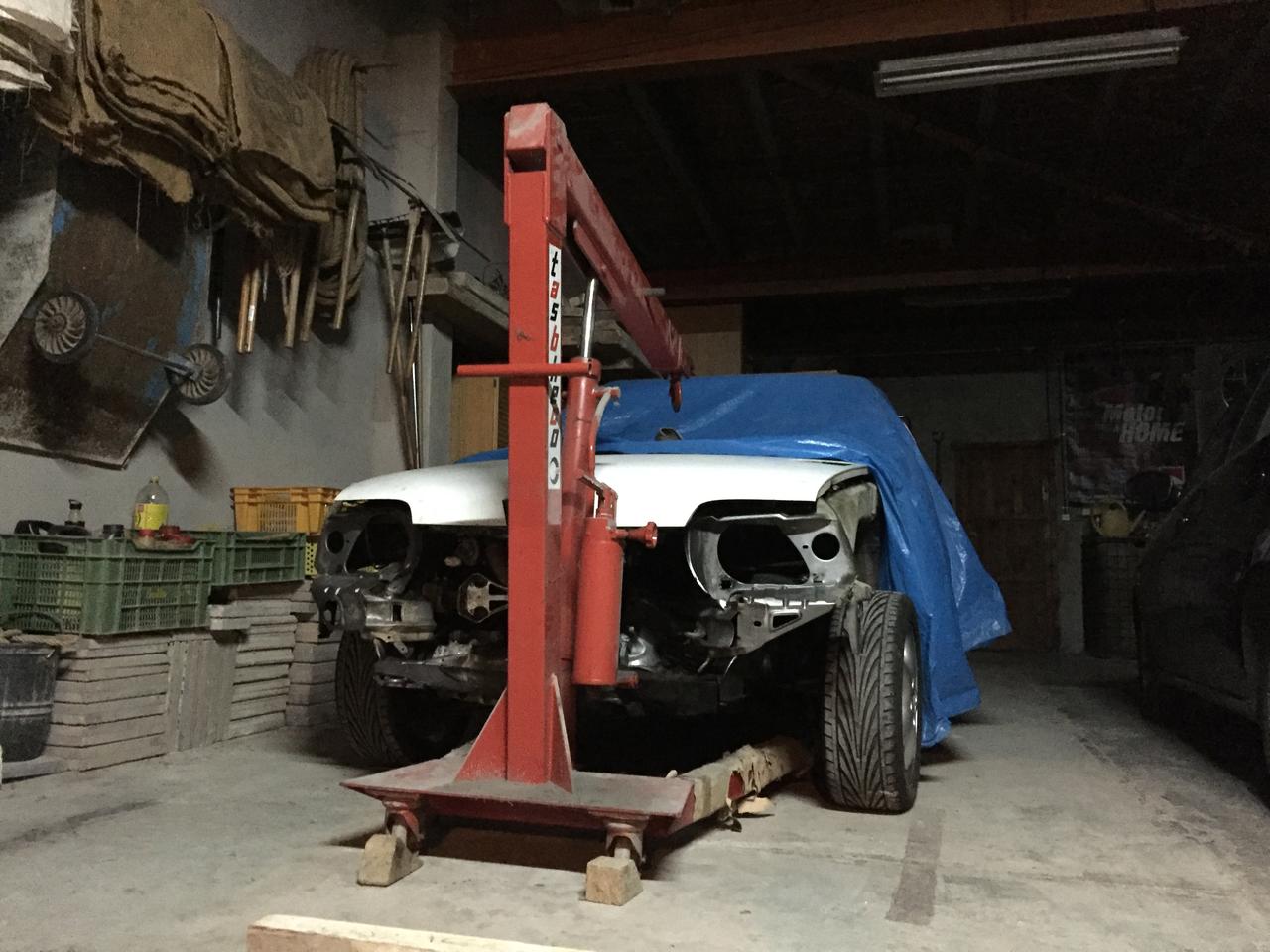

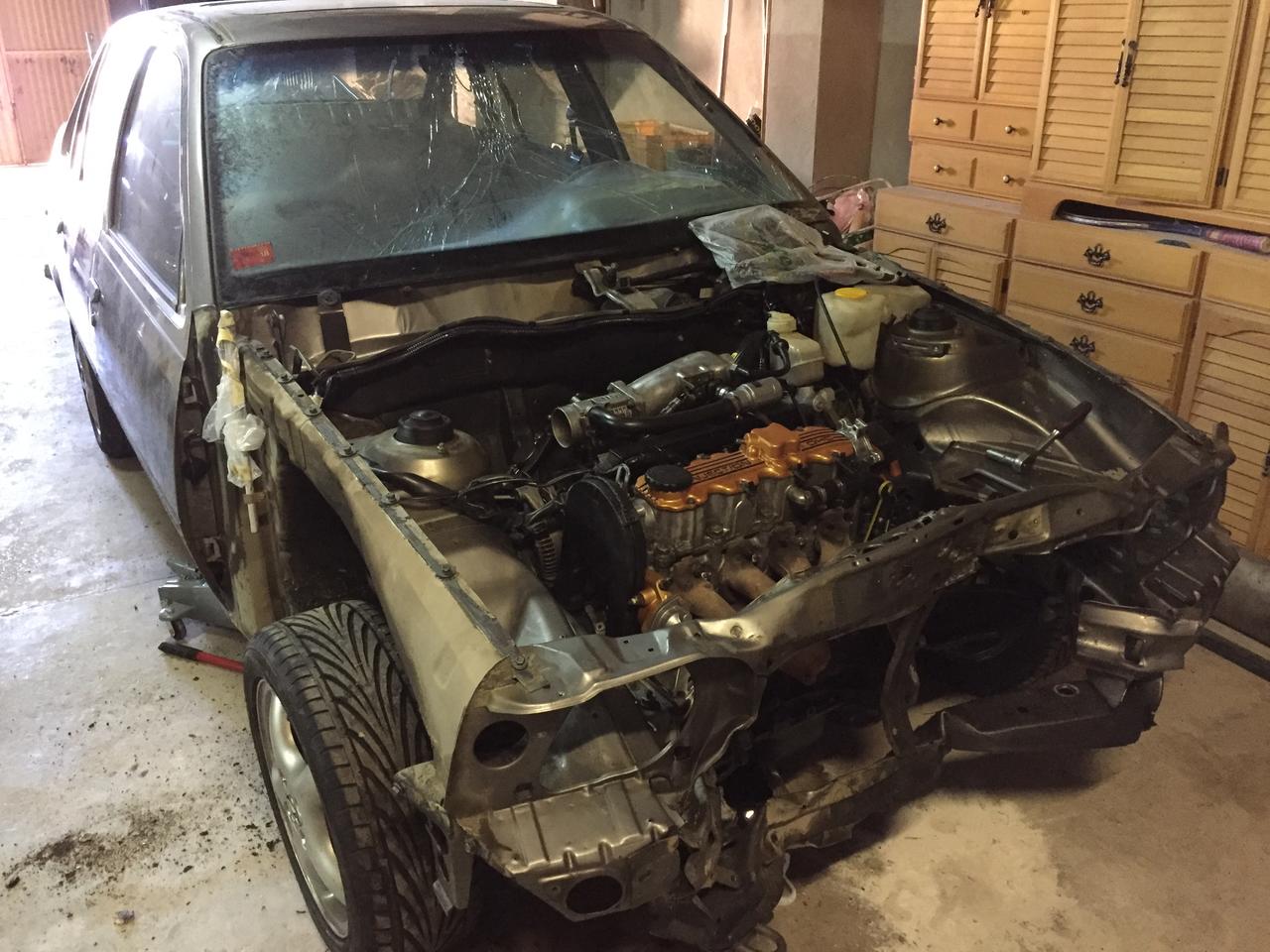

    seguimos desmontando
Nombre: IMG_2998.jpg
Visitas: 1178
Tamaño: 164.6 KB
    todo fuera para poder sacar el motor. Y, ya que habrá que pintar el frontal, se pintará el vano entero.

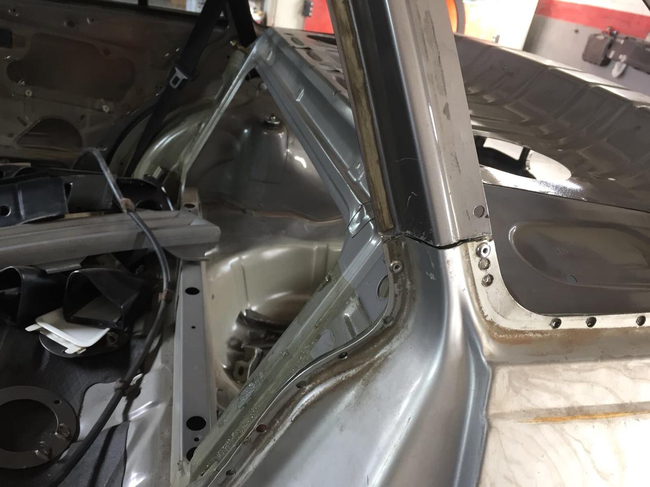

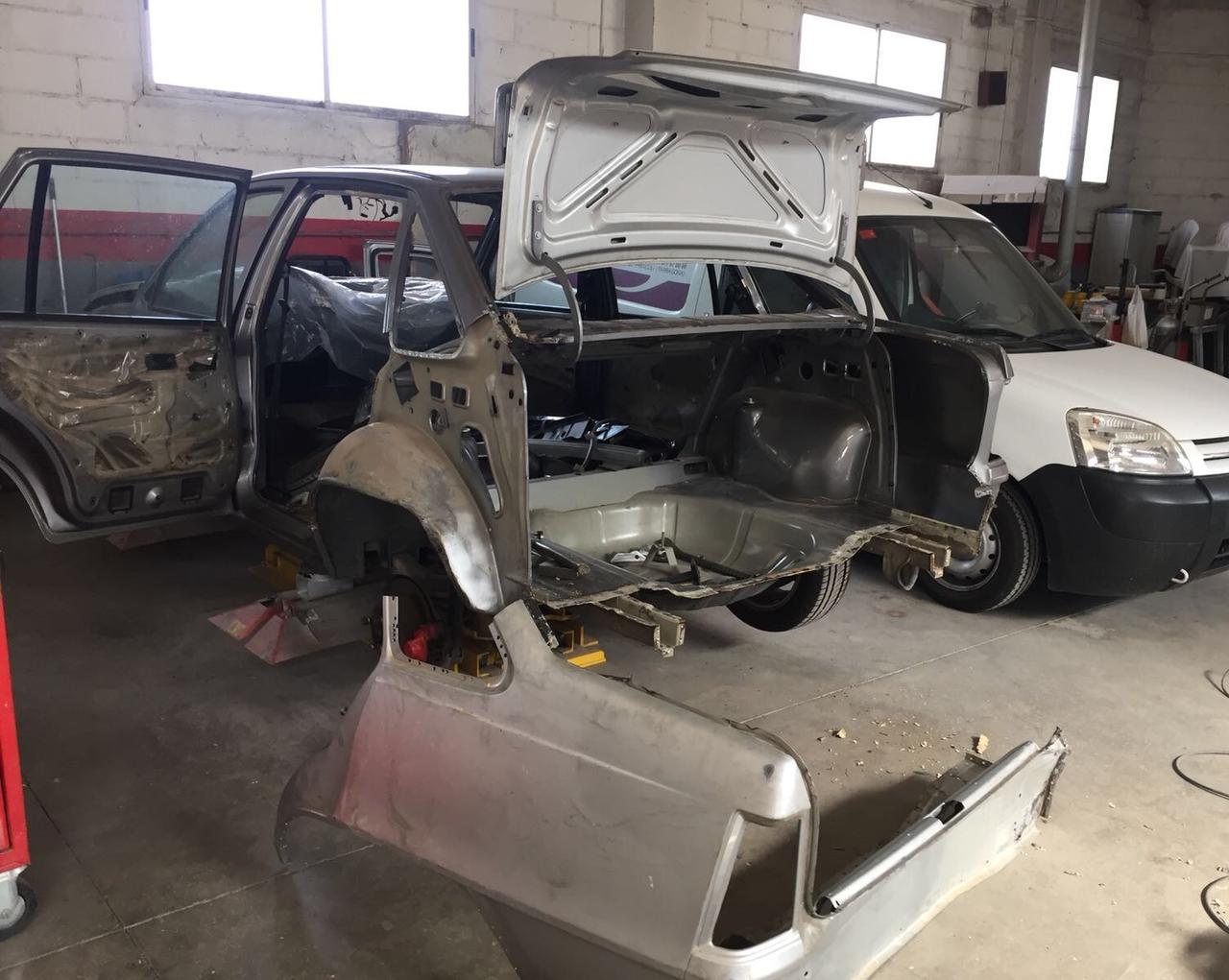

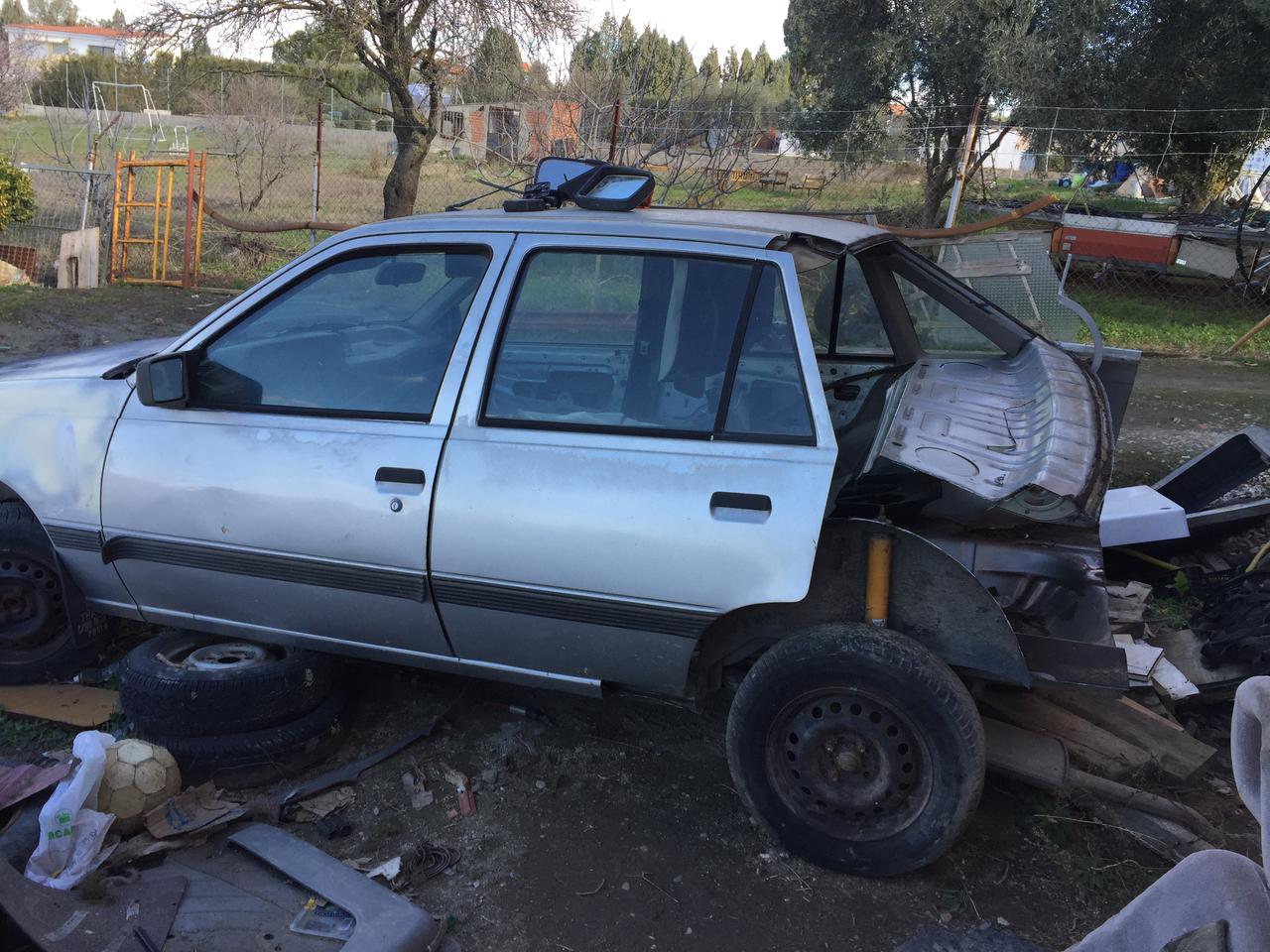

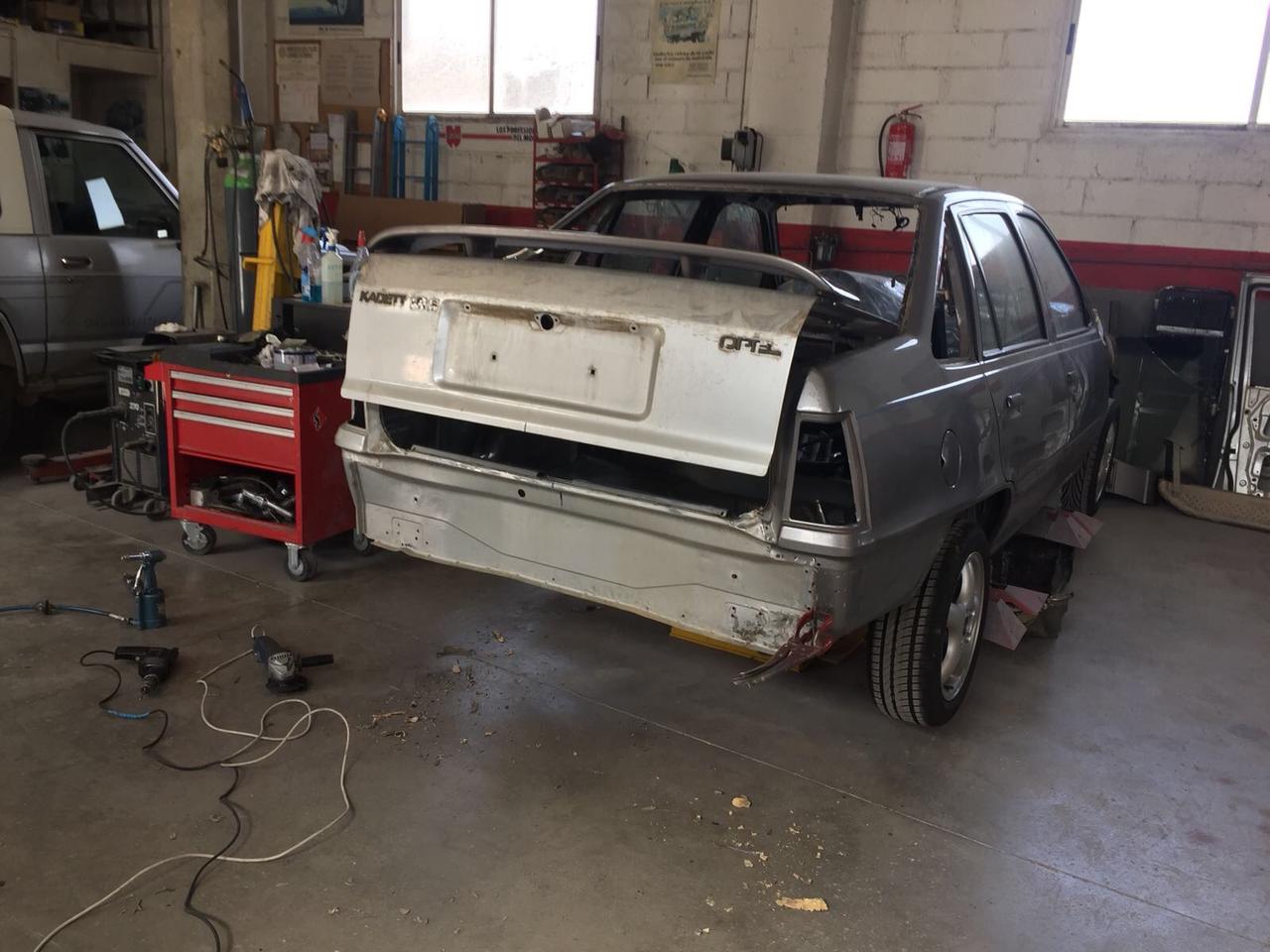

    y referente a la trasera, aquí el donante
Nombre: IMG_3911.jpg
Visitas: 1160
Tamaño: 198.6 KB

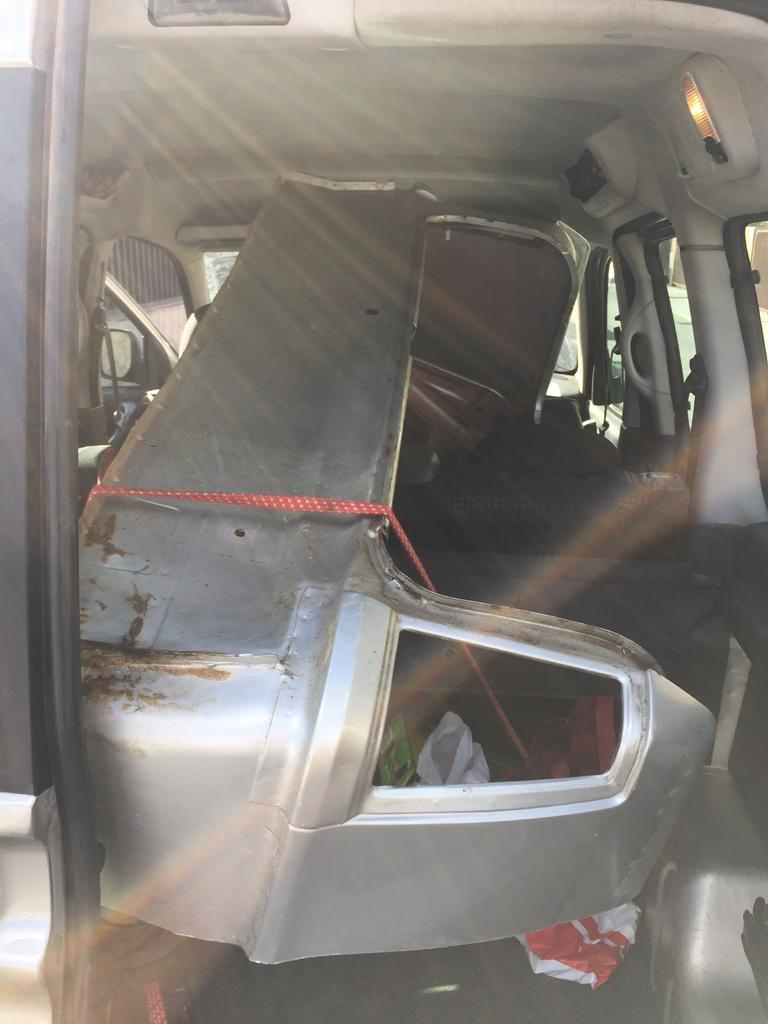

    furgo y pa casa a despuntar chapa

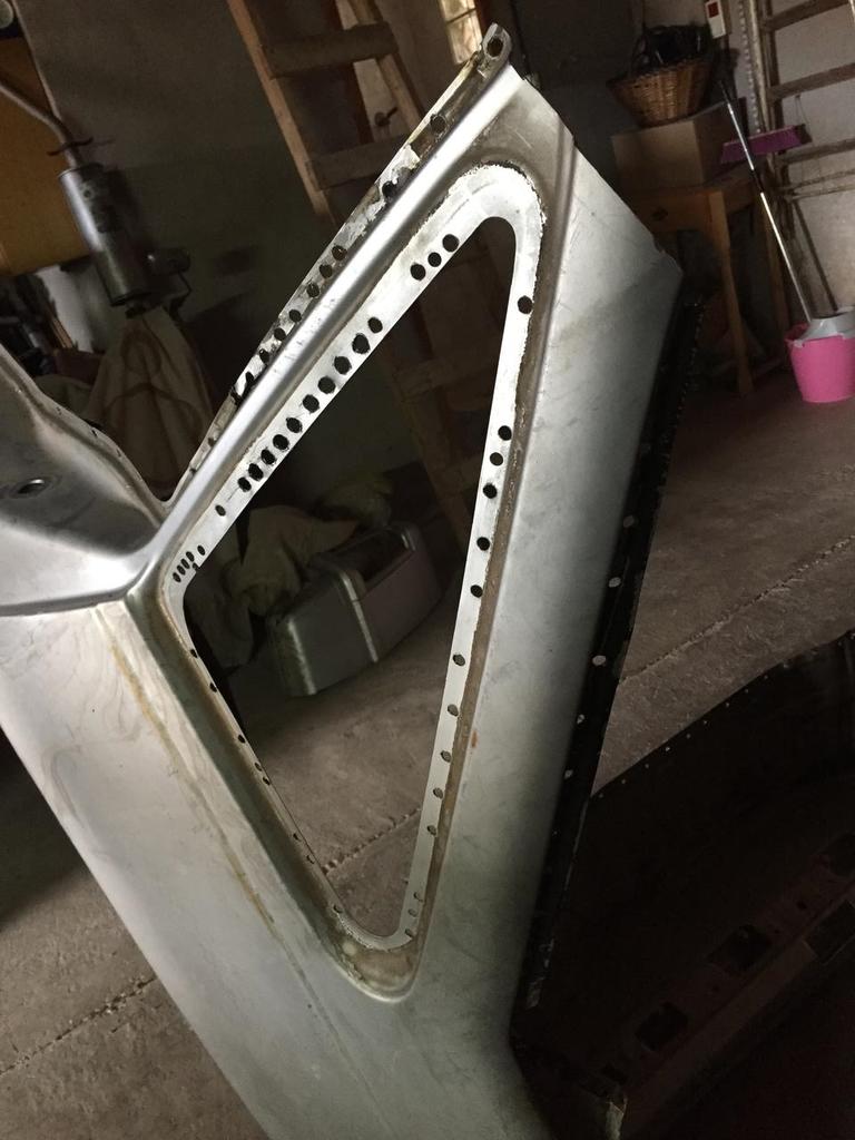

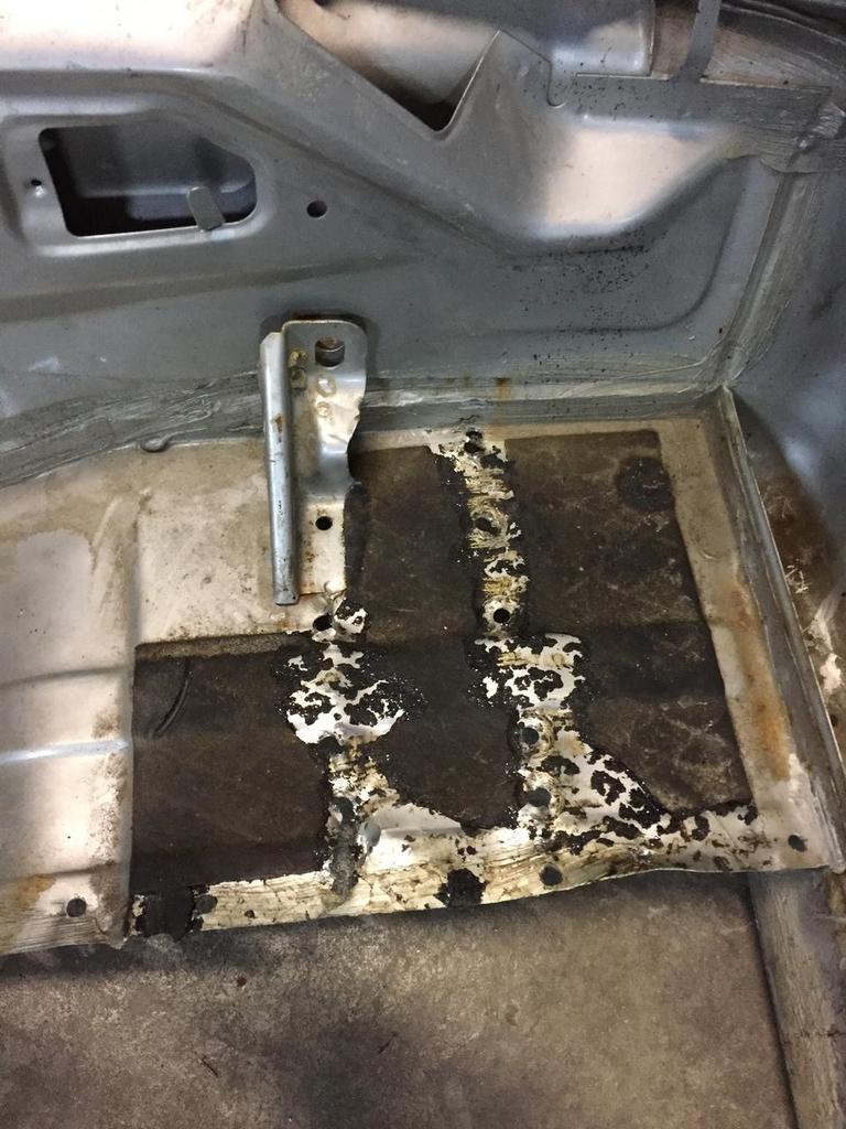

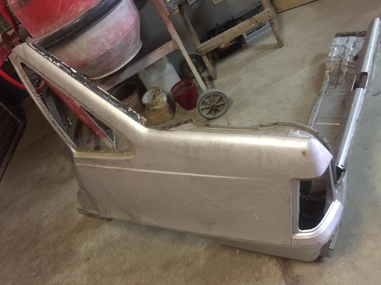

    seguimos, (febrero 2018 aprox)

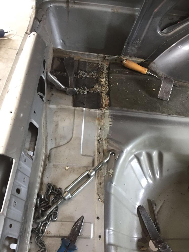

    creo recordar que se usaron 4 brocas para metal (2 del 5 y 2 del 7). Brocas "normales", creo recordar que unos 1,50 o 2€ cada una. 3 sobrevivieron.
    las del 5 para un primer agujero más fácil al ser la broca fina y la de 7 después para ya soltar los puntos de soldadura.
    no sabría decir cuantos puntos hubo que soltar, pero, quizás más de 200

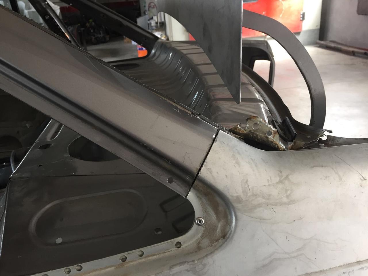

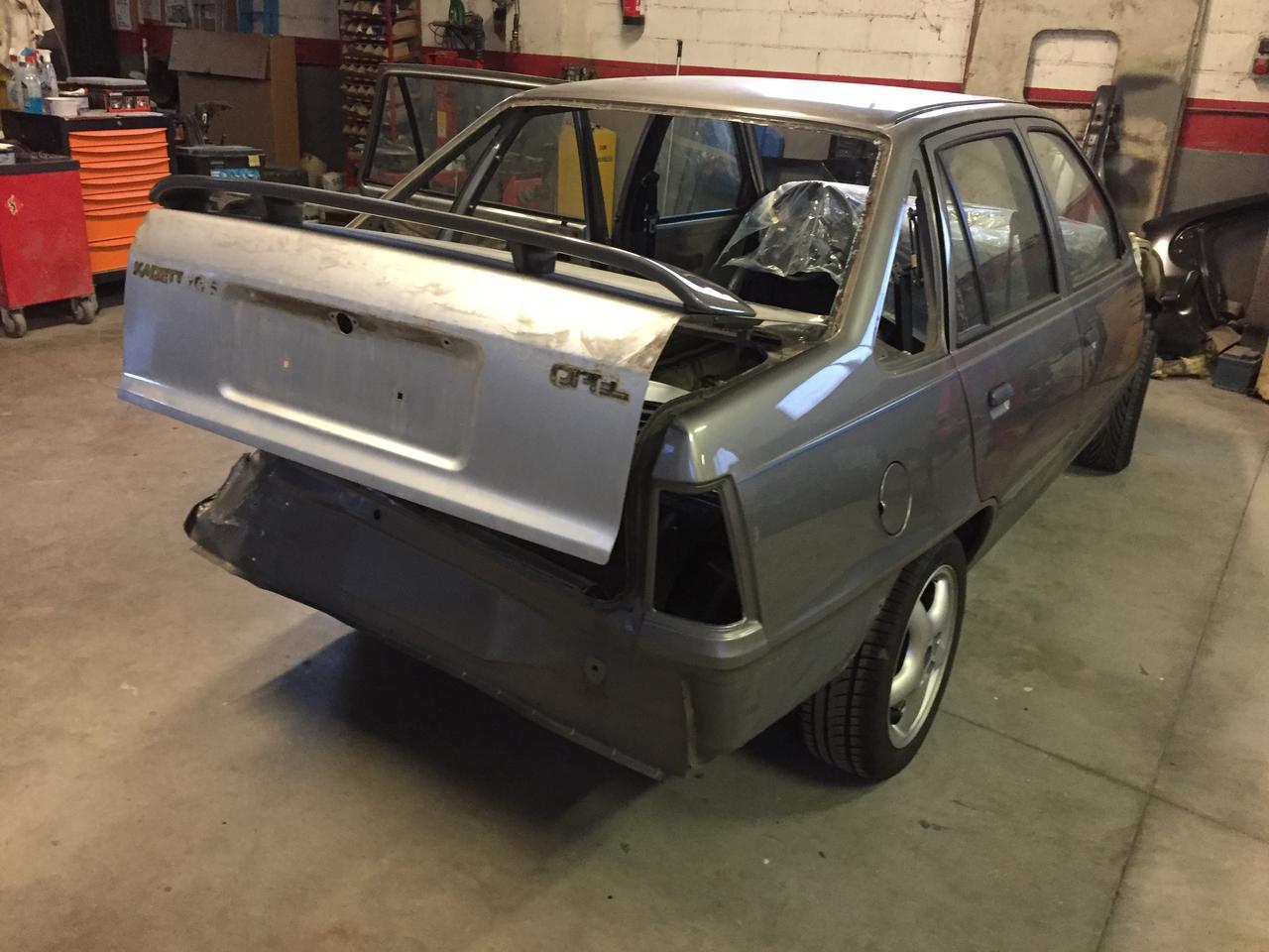

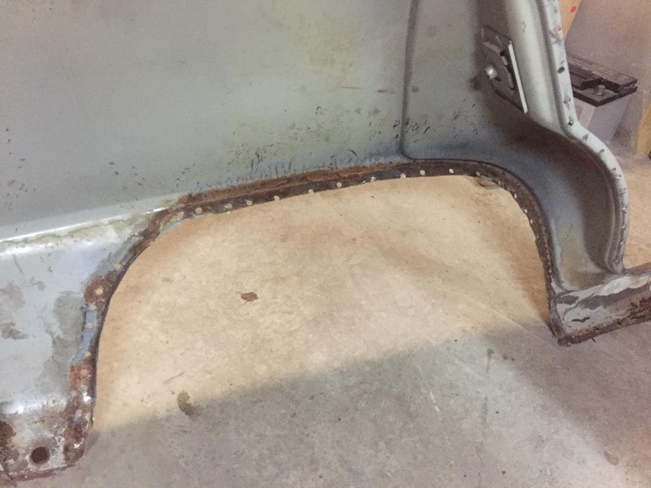

    había que dejar 3 paneles disponibles. aleta lateral, tabique trasero y la extensión del maletero (la extensión que se añadía para los culones)
    saneado de óxidos y listo (todos los que se ven en la aleta son superficiales, y todos ellos debido a la condensación entre punto y punto de soldadura entre ambas chapas de esa zona)

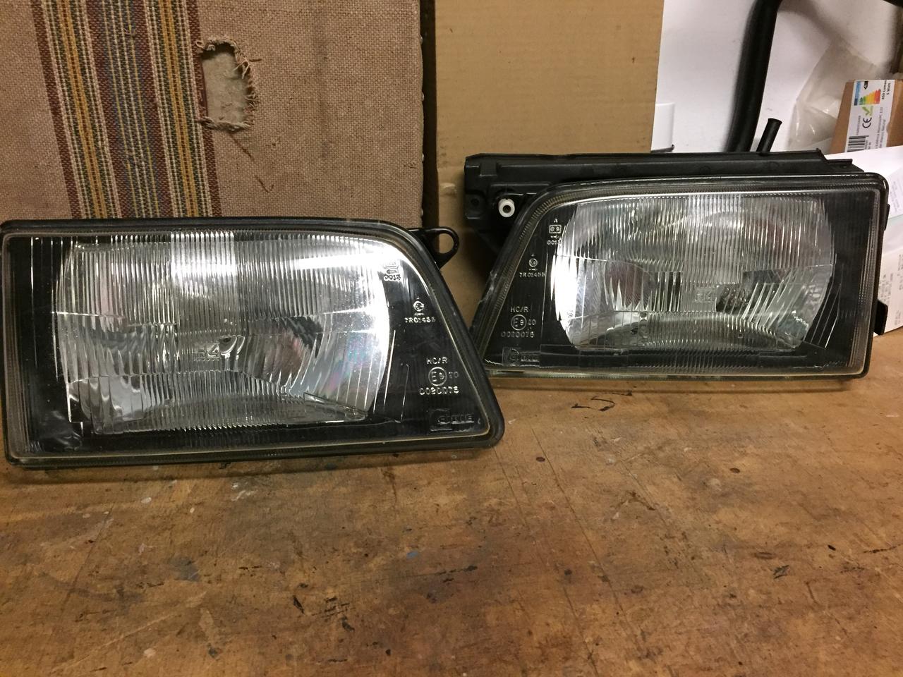

    faros oscurecidos. uno de ellos sobrevivió la parábola y solo hubo que montar nuevo soporte, aparte de limpiar el interior donde sí que entró algo de suciedad
    de paso puse los 2 iguales. Cibie, antes llevaba uno de cada y la campana interior era diferente. una redonda y otra cuadrada
    (brico en sección bricos)

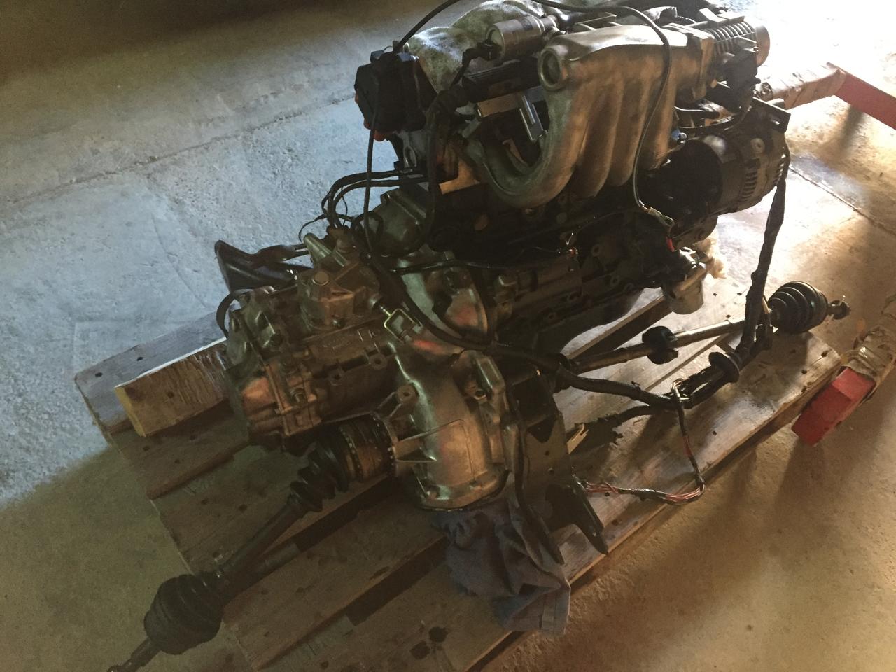

    motor fuera y limpieza del vano. en la colisión, el depósito de la asistida se partió por la mitad dejando todo (motor y vano) bañado en líquido de asistida
Nombre: IMG_4768.jpg
Visitas: 805
Tamaño: 134.9 KB
ID: 59039Archivo adjunto 59042Clic en la imagen para ver su versión completa.

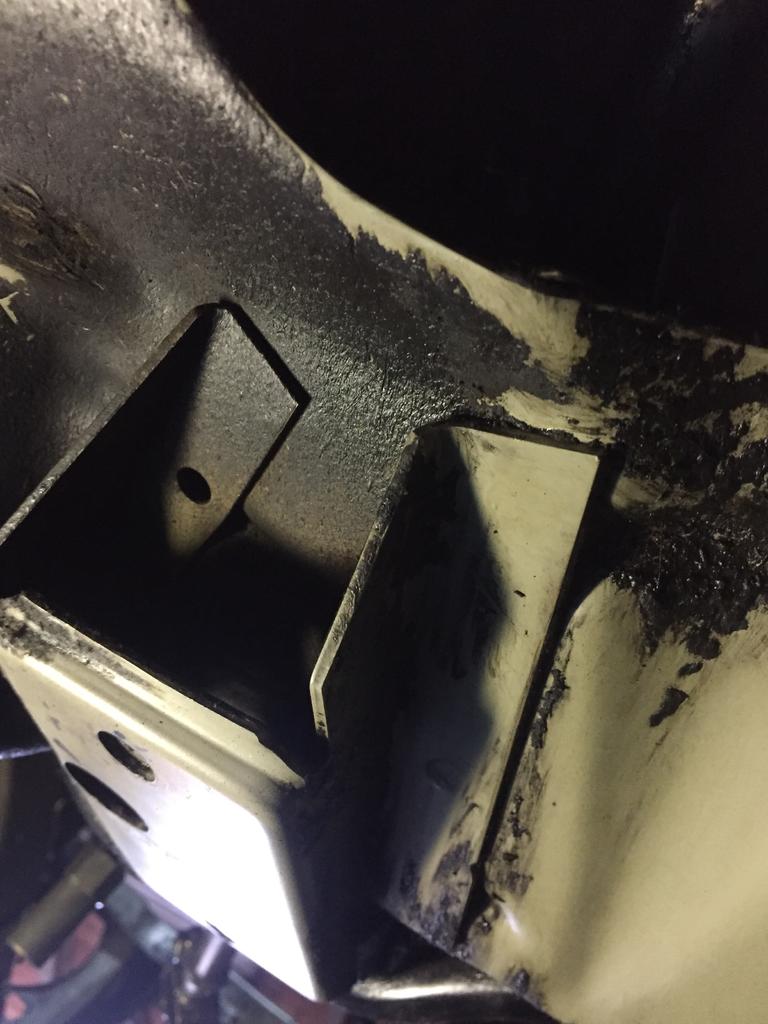

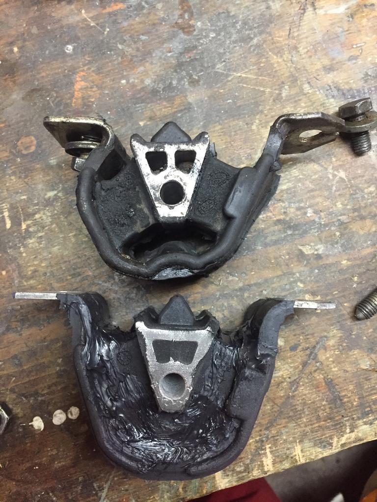

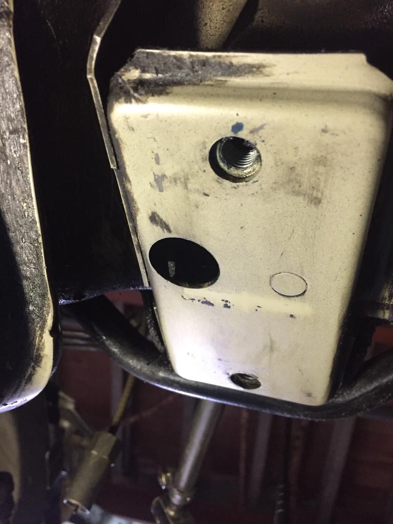

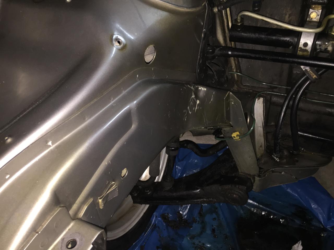

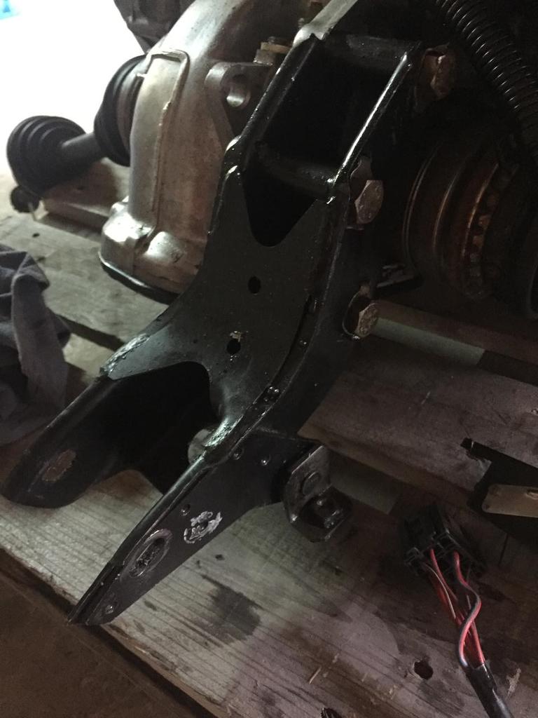

    también pudimos comprobar estado tacos motor y soportes.
    el de al lado de la distribución rompió. tanto el taco, como el soporte de aluminio (foto post 1)
    y el taco trasero también KO (el antipar/contrapar). nuevo vs viejo
Nombre: IMG_5015.jpg
Visitas: 806
Tamaño: 138.9 KB
    por suerte ni se dañó el soporte metálico del motor (foto 1 a continuación) ni la parte del coche/chasis (foto 2 y 3). si la parte del coche hubiera cedido, también habría condenado el coche al desguace creo yo

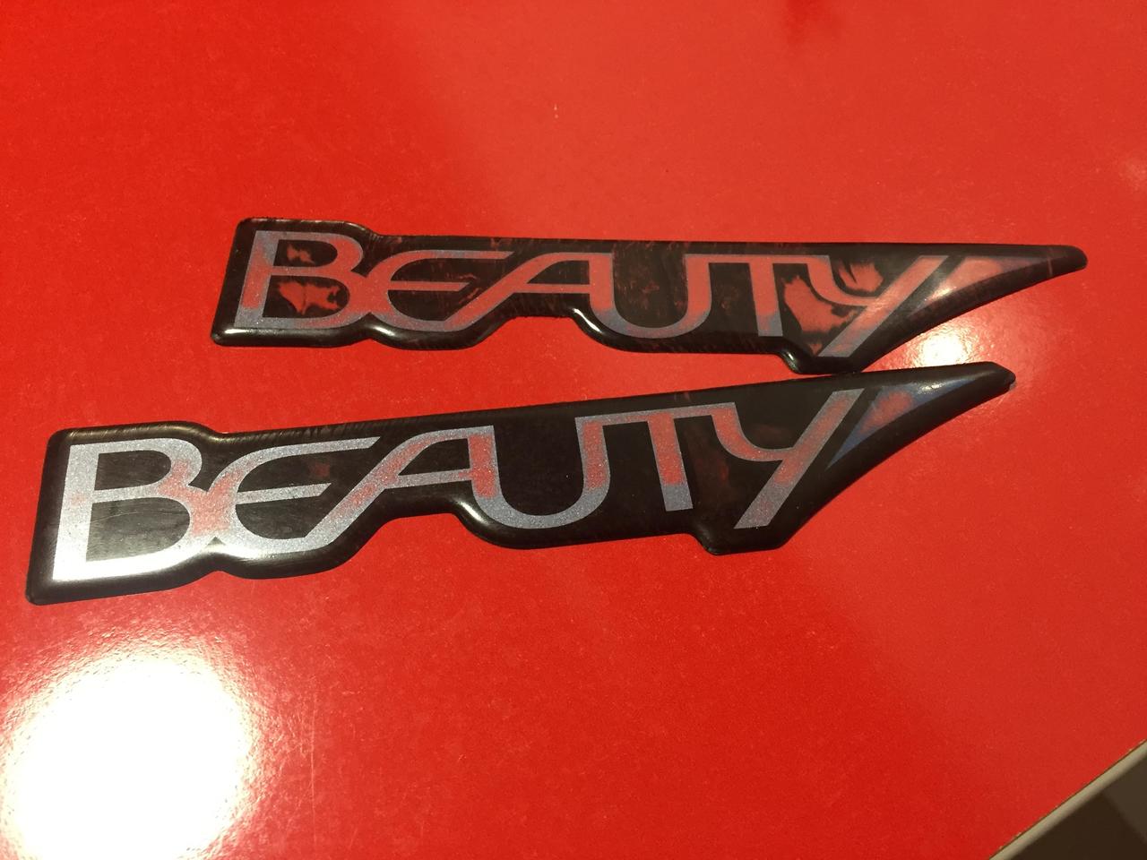

    ¿Qué haces quitando los anagramas Beauty, locooo!!! jajaj, a mí me sisaron el del maletero una noche con el Kadett recién comprado, y al día siguiente me fui a la OPEL a por uno nuevo..carillo me costó.
