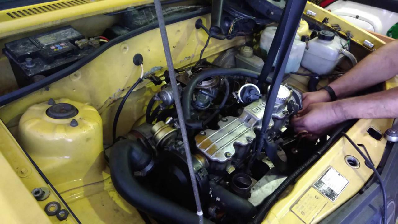

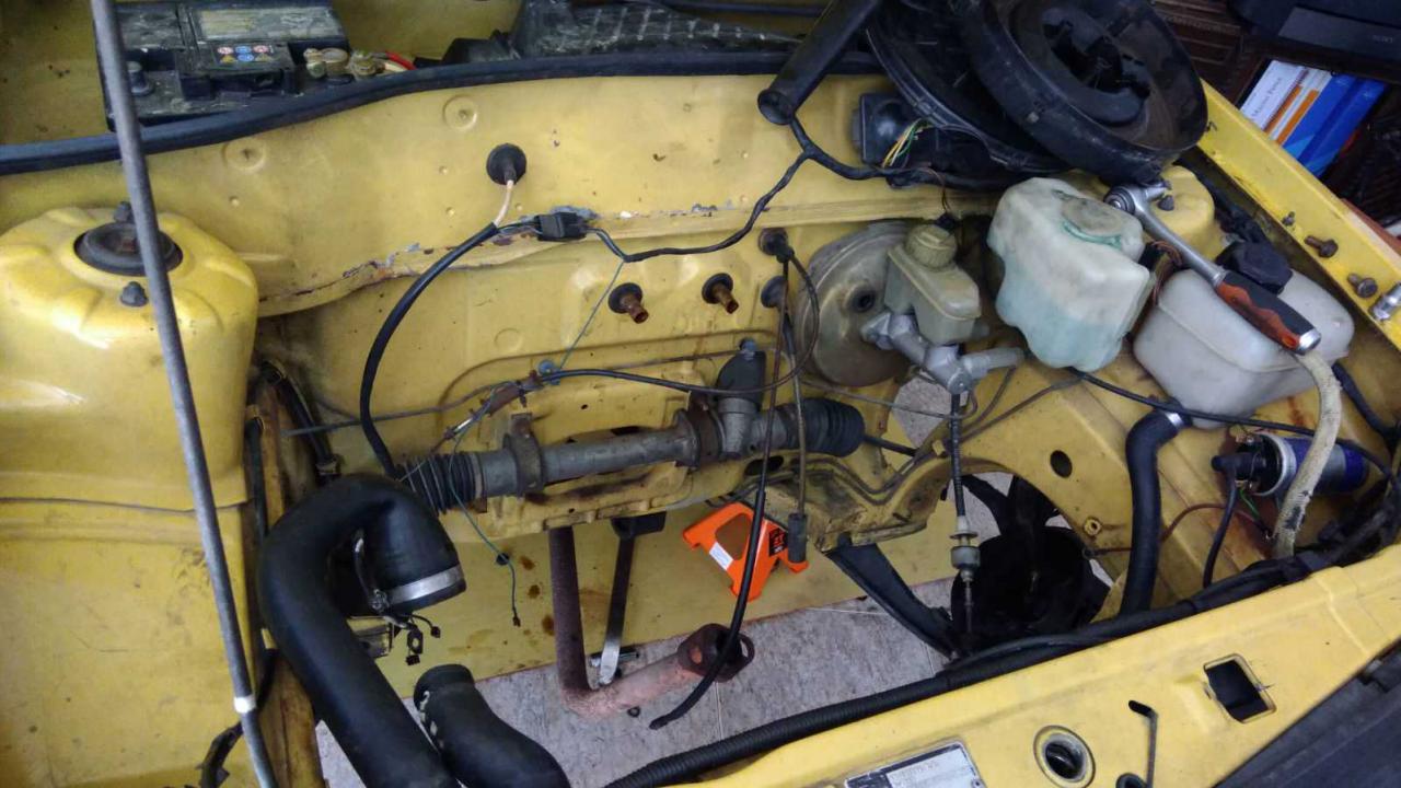

    Muchas gracias por las respuestas. Lo más gordo ya está hecho, aunque aún quedan cosillas.

    El 10S fuera:

    Metiendo el 16SV:

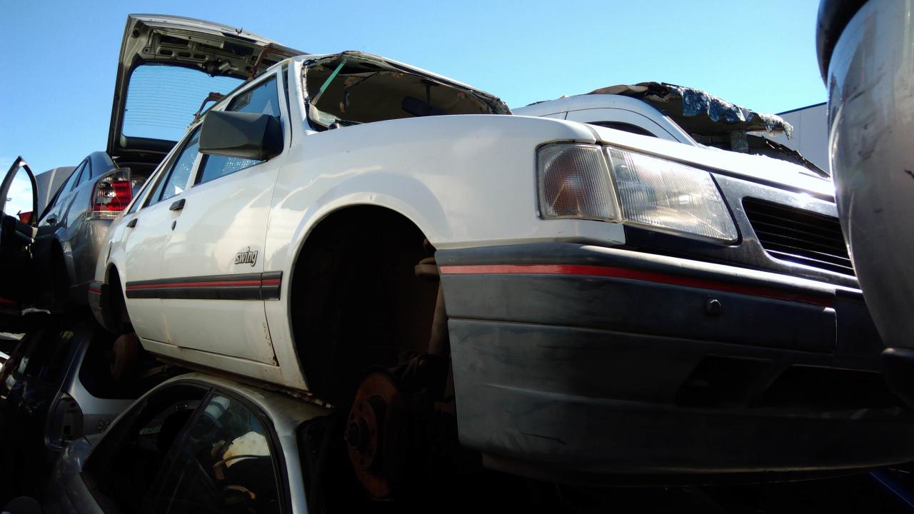

    Tocó hacer una visita al desguace, este Corsa 1.2 S TR del 91 cedió el soporte del lado de la distribución:

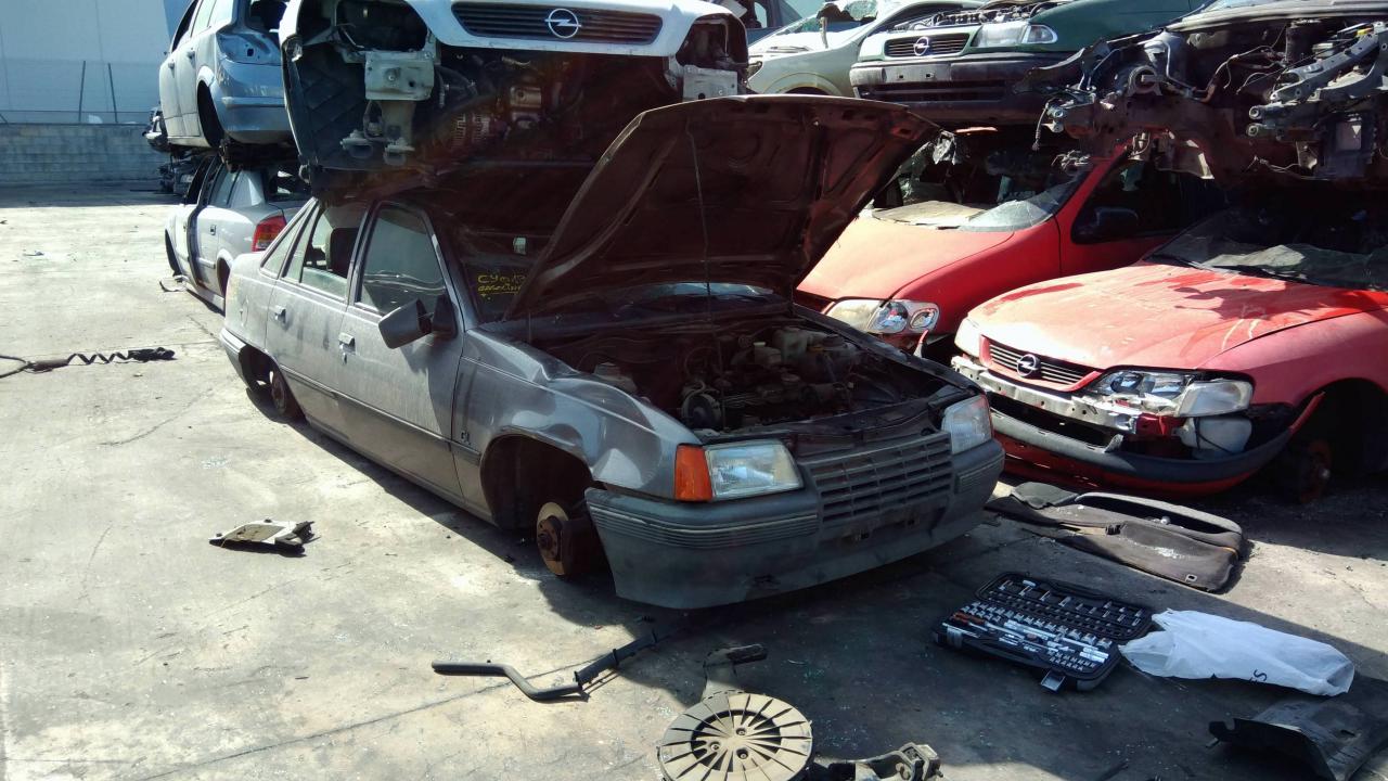

    De este otro 1.2 S TR del 88 sacamos algún manguito, ya que el anterior no los tenía y el radiador de este parecía estar mejor:

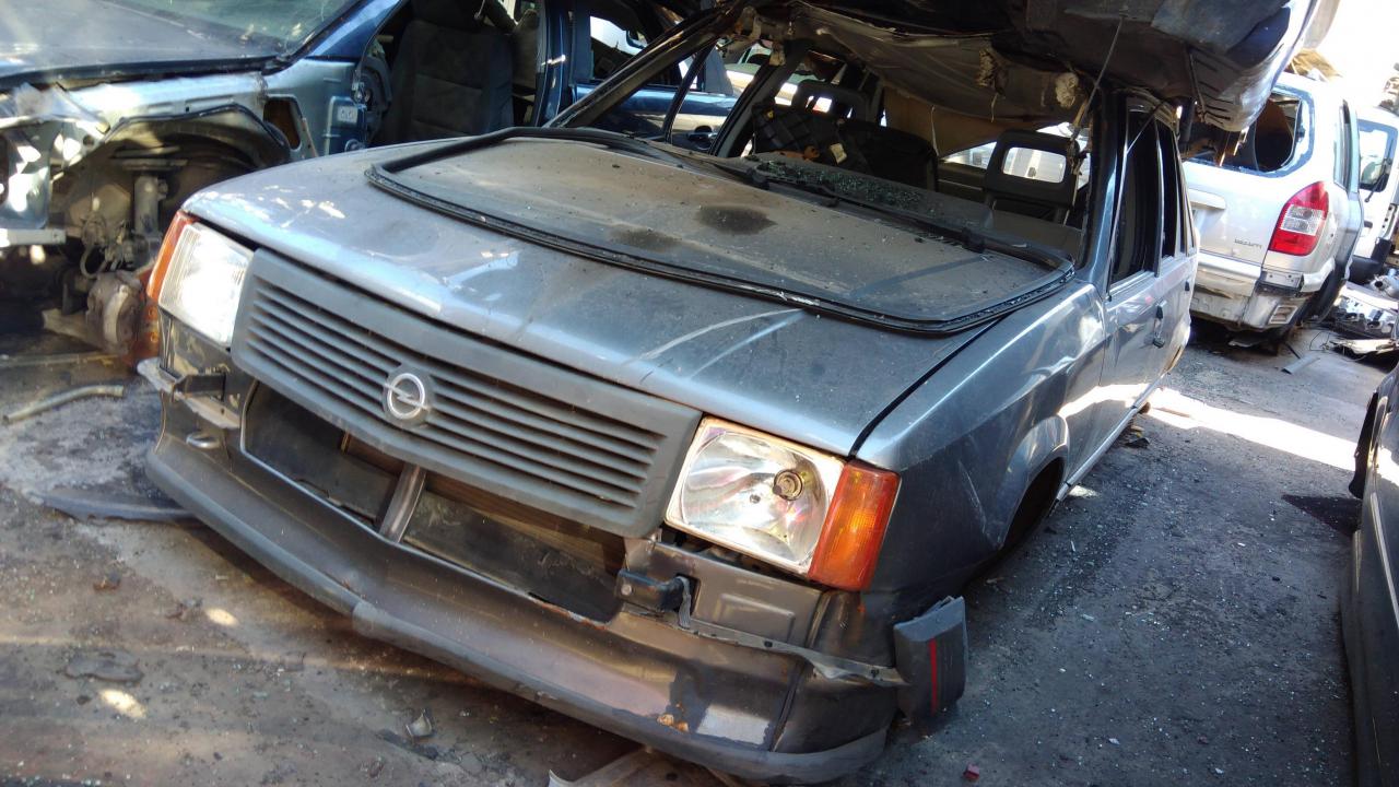

    Y este Kadett 1.6 S cedió la tapa del filtro de aire y algún manguito:
