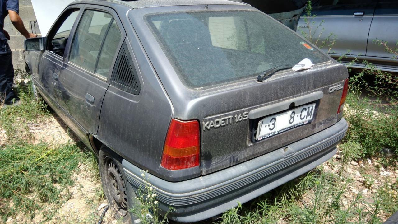

    Hace 24 horas no me imaginaría ni de lejos que estaría escribiendo esto, ha sido demasiado de repente. Ayer por la tarde me dio por buscar despieces de Kadett 1.6 S en milanuncios. Casualmente acabé encontrando un Kadett de un anciano de mi localidad, subido esta semana y que estaba cuidadísimo (de hecho se hasta en que garaje lo guardaban) y acabó en el desguace que frecuentaba cuando estaba de prácticas en el taller, a solo unos 20 Km de mi casa.
    El chico del mostrador me ha conocido al instante, le he preguntado por el Kadett del anuncio, sobre cuanto podría estar el precio del motor y el cambio, y que me contara algo de información. El precio que me dijo me pareció muy bueno conociendo el estado del coche y ni siquiera le he regateado, pero le he pedido ver el coche y quería ver el motor en marcha. Me había dicho que era un 16SV y tenía 96000 Km reales.
    Otro trabajador me ha llevado a un corral algo más apartado donde tenían algunos coches en buen estado, algún clásico popular salvable... En general coches que le daban a la llave y arrancaban. Al fondo del todo estaba esperándome aquel Kadett 1.6 S, bastante sucio, pero entero al 98% (se habían llevado un tapacubos, las escobillas y algunas cosas del maletero) y estaba impecable de chapa, solo con una marca de barniz saltado en una aleta. El chico levanta el capó y me enseña el corazón del Kadett:
Nombre: 9MQtqgQ.jpg
Visitas: 897
Tamaño: 131.7 KB

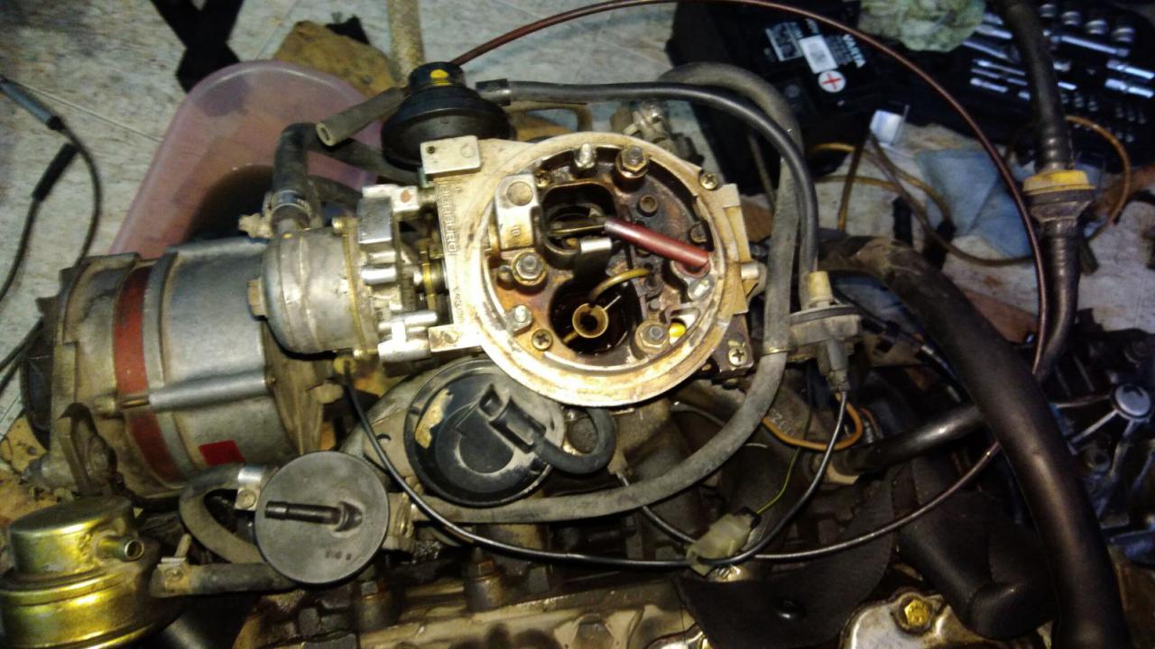

    No aparenta fugas ni tiene mala pinta. De hecho estaba bastante más "limpio" de lo que me esperaba. El chico del desguace le da al arranque un par de veces sin resultado alguno. Se había aflojado el borne de la batería, lo aprieta un poco, le vuelve a dar al arranque y en solo un par de segundos el Kadett se puso en marcha.
    El chico me dijo que llevaba más de 2 meses parado, que le ha sorprendido que arrancara tan rápido. También me cuenta que no entiende porque el hombre ha tirado su coche, que estaba impecable. Me meto en el coche y miro el odómetro. Mi sorpresa es mayor cuando veo que no marca 96000 Km... ¡Marca 64000! El interior está impecable, no hay una sola marca de desgaste, la tela del asiento no tiene ni el más mínimo descosido ni está descolorida, ni nada que delate un mal uso, el pomo brilla como el primer día, el volante está nuevo... Se notaba que el coche había sido cuidado a conciencia. Piso el embrague y sin soltarlo (puesto que no podía mover el coche por el poco espacio que había), pruebo a mover la palanca de cambios. Todas las marchas engranan a la perfección y con una suavidad tremenda. Estaba todo muy sucio de la estancia en el desguace y de las lluvias de la semana pasada

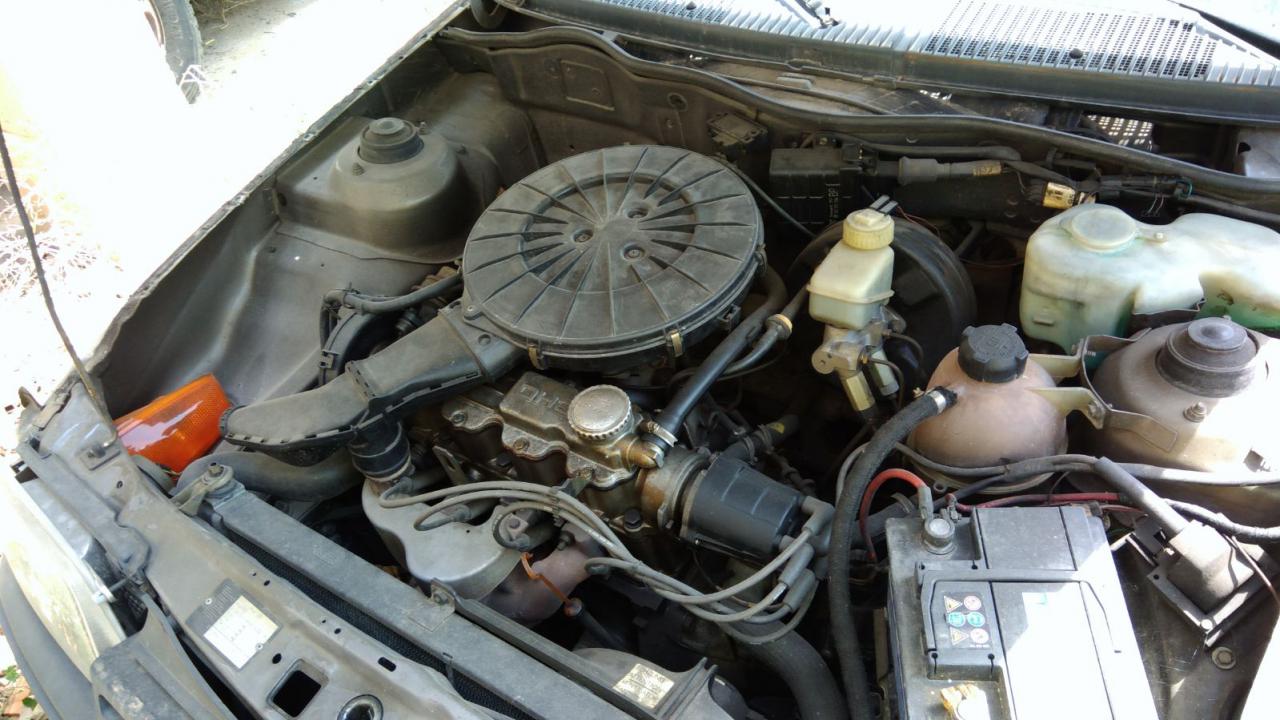

    Tras unos 10 minutos con el coche en marcha solo notamos que los tornillos del colector de escape estaban un pelín sueltos y fugaban un poco los gases. El ralentí se había estabilizado en 800 rpm, cantaba de lujo, el motor no vibraba nada (el interior un poco). No podía dejarlo escapar, y tras un viaje a casa y unas horas de meditación, he vuelto con el dinero que acordamos y me he comprado el motor completo, con la caja de cambios incluida al precio acordado. Deberían traérmelo en unos días, en lo que tardan en quitar todos los coches de delante del Kadett y desmontarlo.
    Sin comerlo ni beberlo me he plantado con un 16SV de 1988 expléndido, con unas ganas tremendas de montarlo en el Corsa, con un presupuesto bastante ajustado y con dudas sobre todo lo necesario para adaptar el 16SV al Corsa.

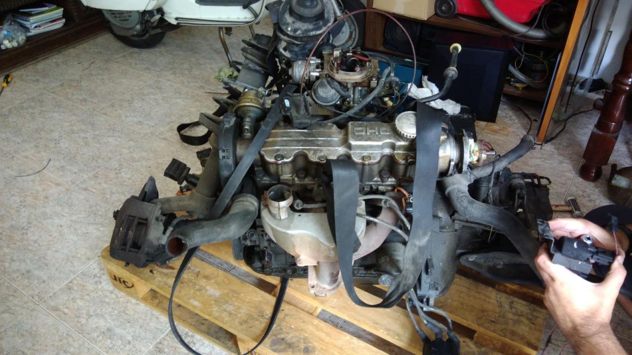

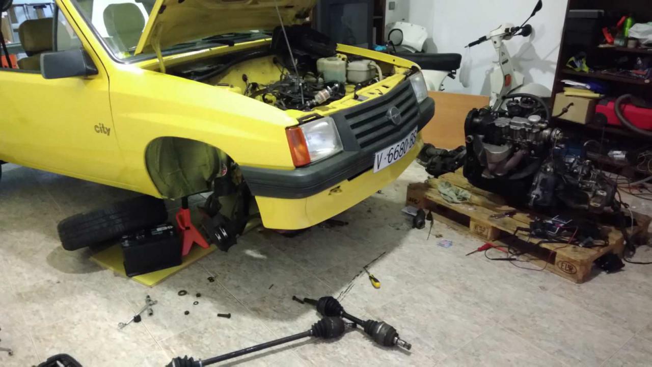

    Hoy por fin hemos traído el motor al garaje de mi amigo, donde haremos el swap. El motor ha llegado con suspensiones, trapecios, transmisiones y frenos (me los guardaré para hacer upgrade de 236 a 256)

    Por desgracia, aunque estaba la centralita, en algún momento se cargaron el delco y el rotor, y no hay rastro de la caja del filtro de aire

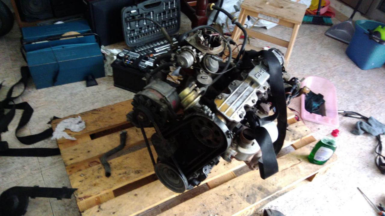

    Tras sacar las transmisiones y todo lo que iba unidas a ellas, hemos limpiado un poco el motor con un trapo, agua y fairy (lo que había a mano jajaja) y hemos comprobado el estado general. No aparenta ninguna fuga de aceite, los cables de bujías estaban bastante bien (las bujías no he caído en mirarlas), las correas están en muy buen estado. La valvulina estaba impoluta, debieron cambiarla hace relativamente poco.

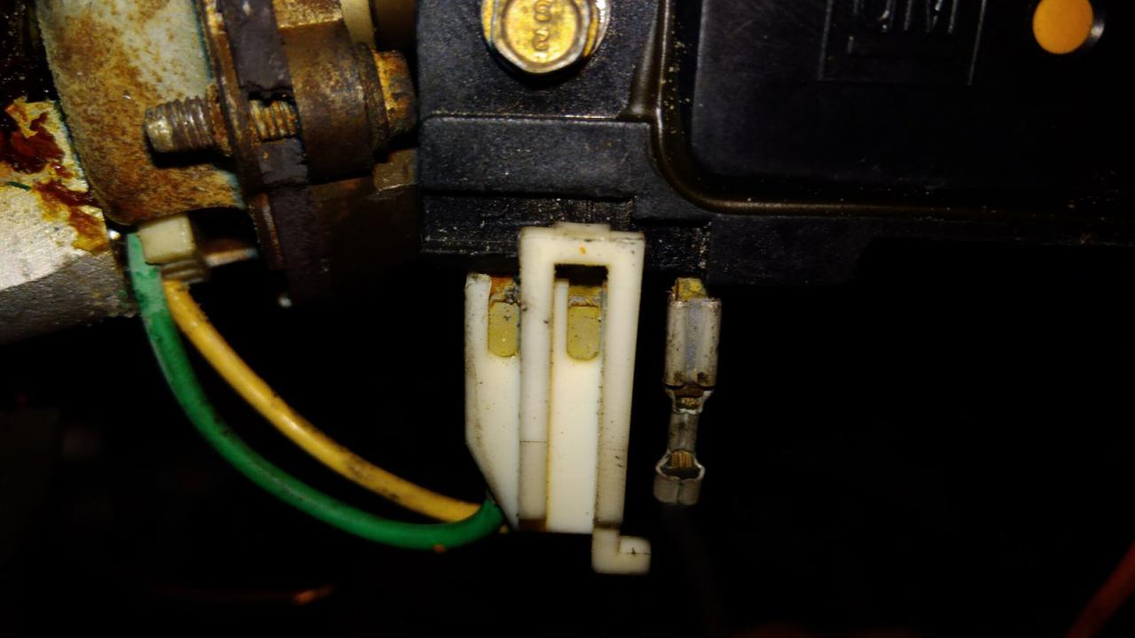

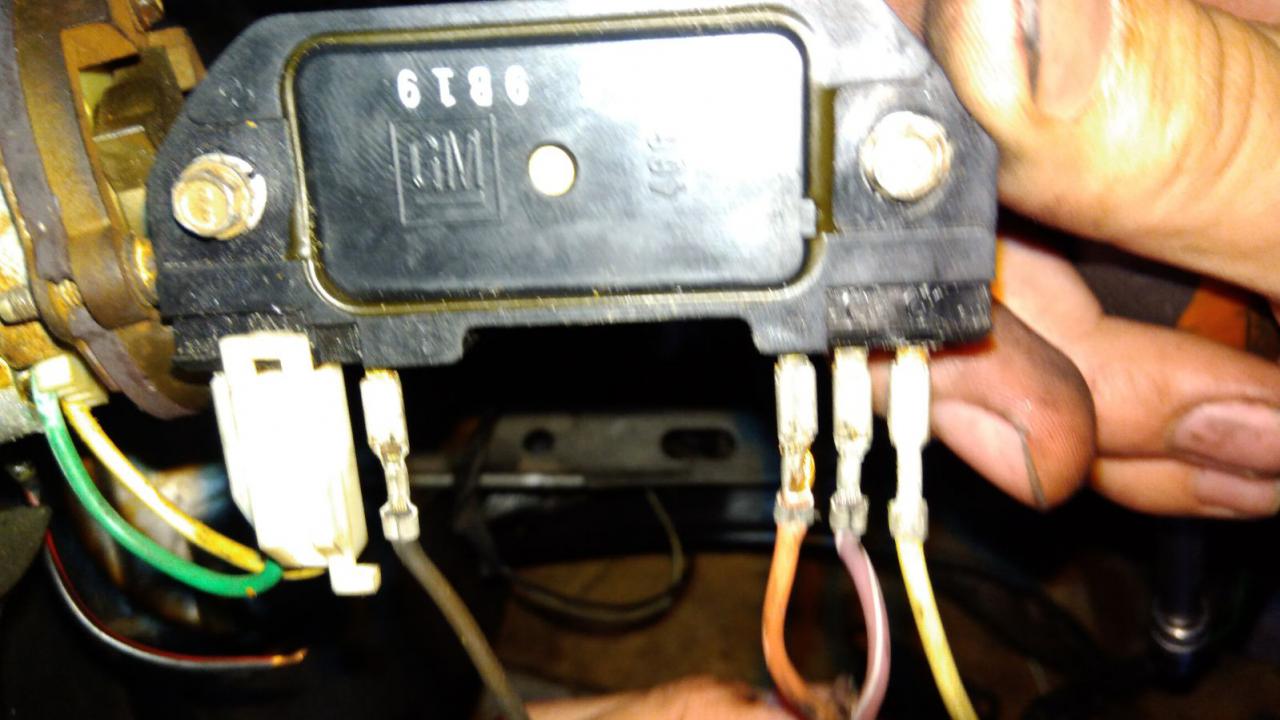

    Al romper la tapa del distribuidor, se han soltado 4 de los 6 cables del módulo. Los 2 de la izquierda que llevaban el conector no se han soltado. A mi amigo se le da bastante mejor que a mi la electricidad y por "intuición" ha intentado ponerlos como cree que van, pero antes de hacer nada queremos asegurarnos:
    Una foto del módulo (perdón por la calidad)
Nombre: bIxS5LP.jpg
Visitas: 443
Tamaño: 96.7 KB
    En el lado "izquierdo" se ven los conectores que no se han salido y lo que creemos que es un negativo (está marcado como "|"), al cual mi amigo le ha conectado el cable marrón:

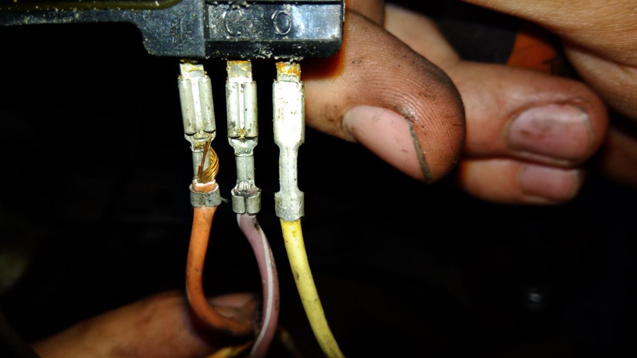

    En el lado "derecho" se distinguen estas letras y el positivo, los cuales ha conectado:
    + Naranja
    C Rosa/Blanco
    O Amarillo

    Nos hemos descargado el manual de taller del Kadett, pero los esquemas se ven tremendamente borrosos. Una ayudita en cuanto a la ubicación de los cables se agradecería bastante, ya que no sabemos como asegurarnos.

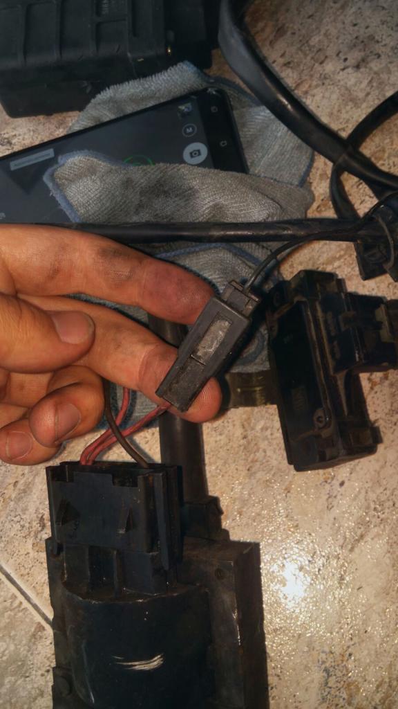

    Otra duda que hemos visto es sobre este conector. Parece que encaja junto, pero un cable parece positivo (parecía más rosa que rojo) y otro negativo Es para asegurarnos más que nada
