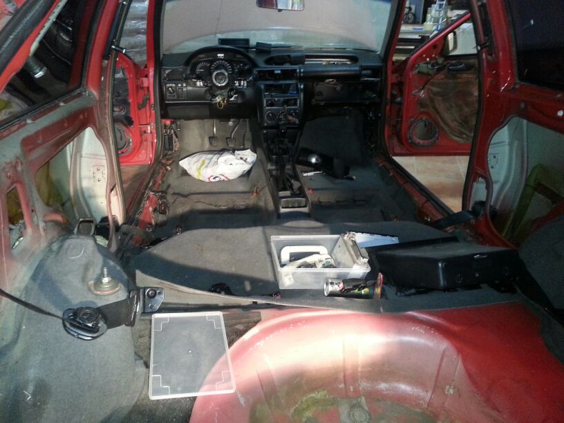

ID: 44682 despues de sacarle una fotillo.jejeje. segui con el interior ya q mi idea es buscar posibles oxidos y sanear TODO, cambiar el radiador de la calefaccion que el pobre murio hace tiempo y echar un vistazo a todos los cables, meter radio nueva y cable para los altavoces ya que se los cambiare todos, y una vez echo, limpiar y montar todo para que qede los mas parecido a nuevo.jijiji.
    creo que me dara mucho curro pero es para qedarmelo para siempre,antes se ire de casa el civic q el astra si dios quiere!!

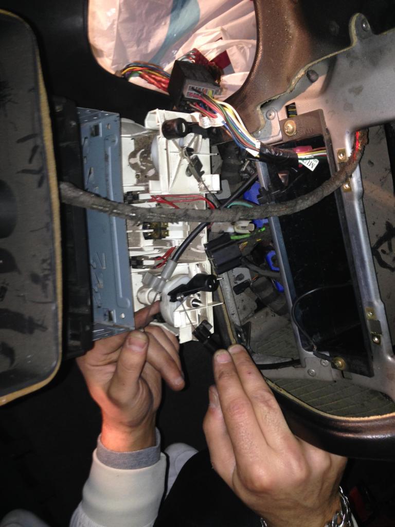

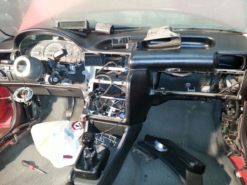

    bueno despues d mucho mirar di desmontado el cuadro de luces.... mucho me costo averiguar y quitar con algo de miedo las rejillas del aire.....Clic en la imagen para ver su versión completa.

    valla lio de cables menos mal q los marque y saque foto... Clic en la imagen para ver su versión completa.

ID: 44686 si no me muero... creo q me sobrarian piezas.

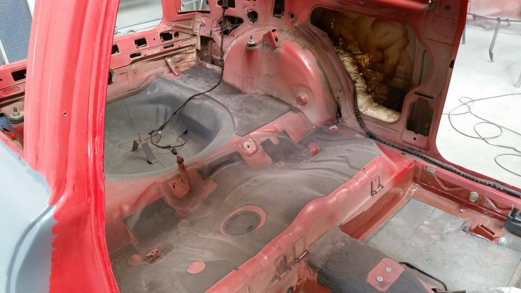

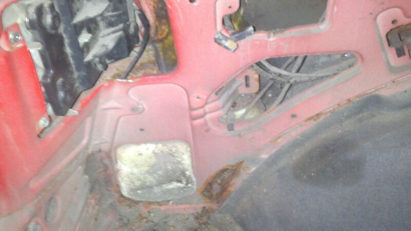

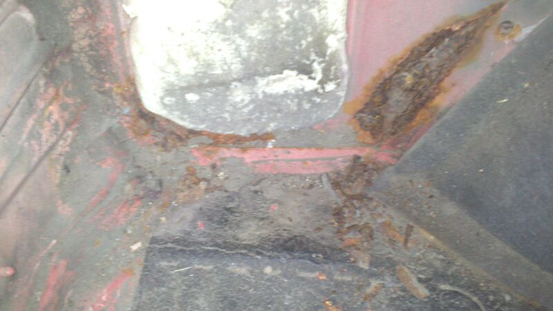

    enseñaros lo q encontre.... la verdad q ha sido desagradable del todo ya q nunca lo habia desmontado del todo......
Nombre: IMG_5185_zpsfdec5ab1.jpg
Visitas: 267
Tamaño: 70.2 KB
ID: 44893 Clic en la imagen para ver su versión completa.
Nombre: IMG_5184_zps8c43933a.jpg
Visitas: 283
Tamaño: 59.8 KB
ID: 44894 Clic en la imagen para ver su versión completa.
Nombre: IMG_5183_zps7cb8448b.jpg
Visitas: 246
Tamaño: 53.2 KB
ID: 44895 Aleta trasera piloto.....
    q me aconsejais.... aparte de prenderle fuego...??? saneo toda esa zona..muy bien echo y que tire años.... o me meto en berengenal como la otra?? me he llevado un buen ostiazo ya q ni x asomo imagine encontrar esto......
    bueno sigo buscando posibles focos d infeccion... pero creo q no ay mas.....
    un saludo a todos!!!
    Tampoco es tanto.
    Yo eliminaba con cepillo de puas y taladro todo el oxido posible, daba desactivador de oxido y luego imprimacion, si no hay mucha perdida de material, o fibra si hay perdida. Si sabes y tienes facilidad para soldar, suelda, pero luego has de preparar bien de nuevo la superficie para pintar ya que al soldar quemas toda la pintura y proteccion anticorrosiva cercana, y puede ser peor el remedio que la enfermedad.
    191
    vaya liada con el tema de la corrosión,encontrando cosas asi desanima un montón,pero bueno,nada es imposible a darle duro con tiempo y pacienda quedara como nuevo.saludosssss

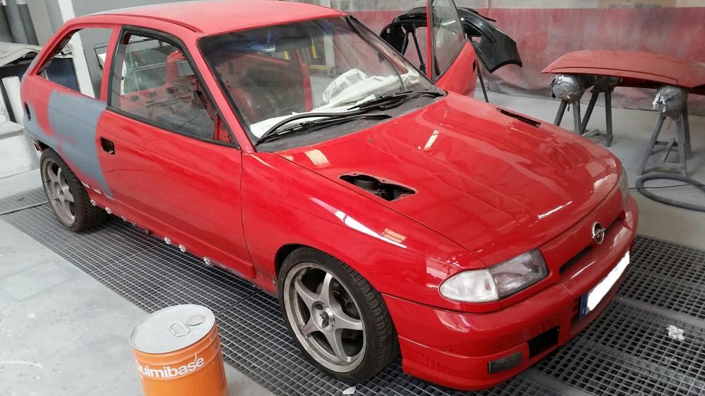

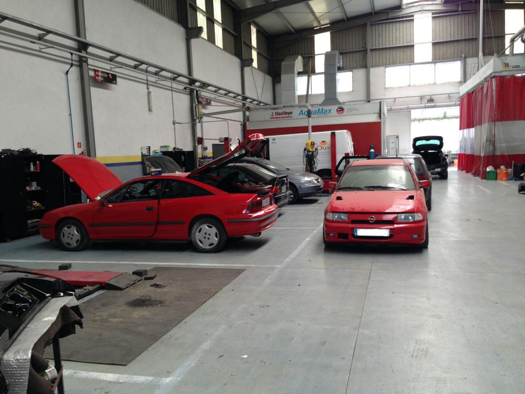

    bueno x aqui os dejo una fotillo, lo subi al taller d un familiar dnd los fines de semana le meteremos mano, para que vuelva relucir. Clic en la imagen para ver su versión completa.
Nombre: 2EFC2A98-7569-4731-AD02-6C394A29A18E_zpswyrzles_edit_1404812572202_zps16spd11c.jpg
Visitas: 264
Tamaño: 99.3 KB
    tiene un compañero al lado de un buen amigo al q se lo robaron hace poco y esta reparandose....
    Este finde subo mas fotillos de la reparacion de la aleta.

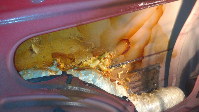

    Venga a darle duro a esos óxidos tio!! Por cierto, la espuma esa de la aleta trasera ¿se la diste tú?
    07 Mar, 13
    39
    Q va tio.... ya estaba!! se la debieron de echar en alguna reparacion....y ahora bueno intente quitarle lo maximo posible....

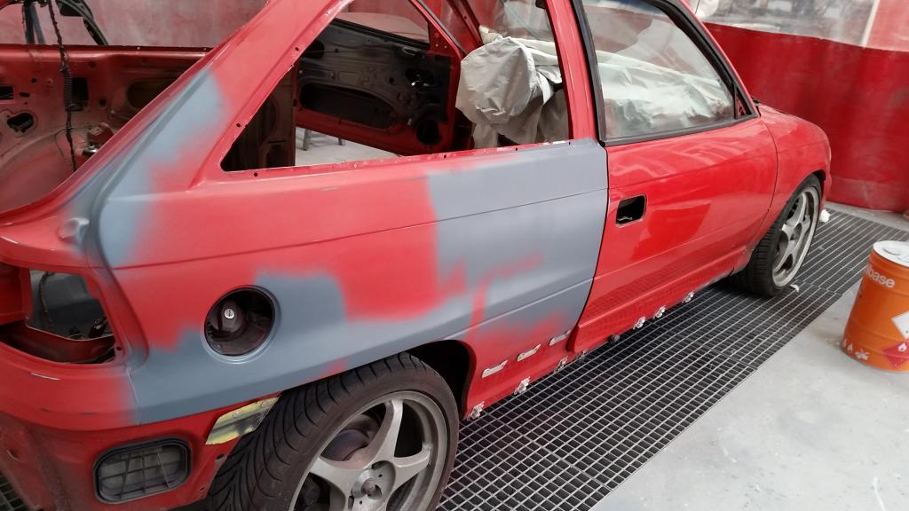

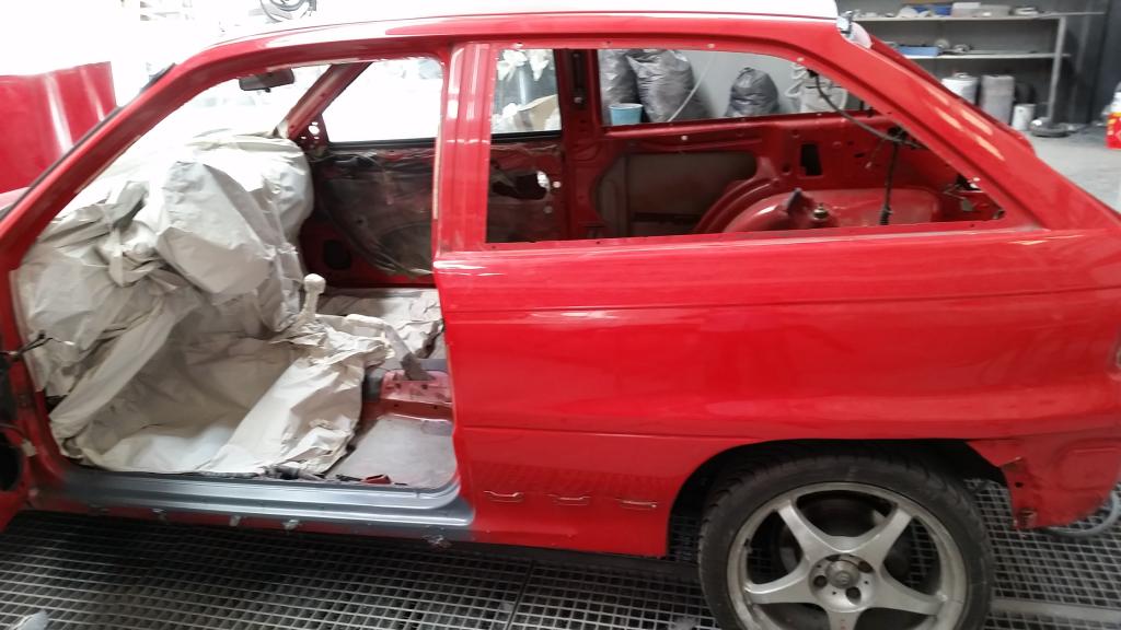

    aqui os dejo unas fotillos de como va el saneamiento.... creo q de esta va quedar, impoluto o por lo menos muchisimo mejor de lo q estaba.
Nombre: 20140704_163003_zps6yahigfs.jpg
Visitas: 249
Tamaño: 79.3 KB
ID: 45320 Clic en la imagen para ver su versión completa.
Nombre: 20140704_162950_zpsrs6gcn1v.jpg
Visitas: 240
Tamaño: 87.2 KB
ID: 45321 Clic en la imagen para ver su versión completa.
Nombre: 20140704_162907_zps5fzoxnqk.jpg
Visitas: 219
Tamaño: 74.0 KB
ID: 45322 Clic en la imagen para ver su versión completa.
Nombre: 20140704_162846_zpslguxf42o.jpg
Visitas: 243
Tamaño: 93.1 KB
ID: 45323 Clic en la imagen para ver su versión completa.
Nombre: 20140704_162757_zpss1ma1xjc.jpg
Visitas: 194
Tamaño: 75.1 KB
    Como veis van limpios los marcos de las puertas q va llevar gomas nuevas, techo arreglado y pintado y el lateral derecho estaba magullado....
    La esquina dnd encontre aquel oxido esta practicamente solucionado, falta sanear perfectamente x dentro y echar el anti-oxido para q no vuelva salir o por lo menos en mucho tiempo.
    me esta costando ya q tengo q pedir mucha ayuda ya q de chapa no tengo ni **** idea..... de mecanica menos,jejeje, pero algo voy haciendo!!

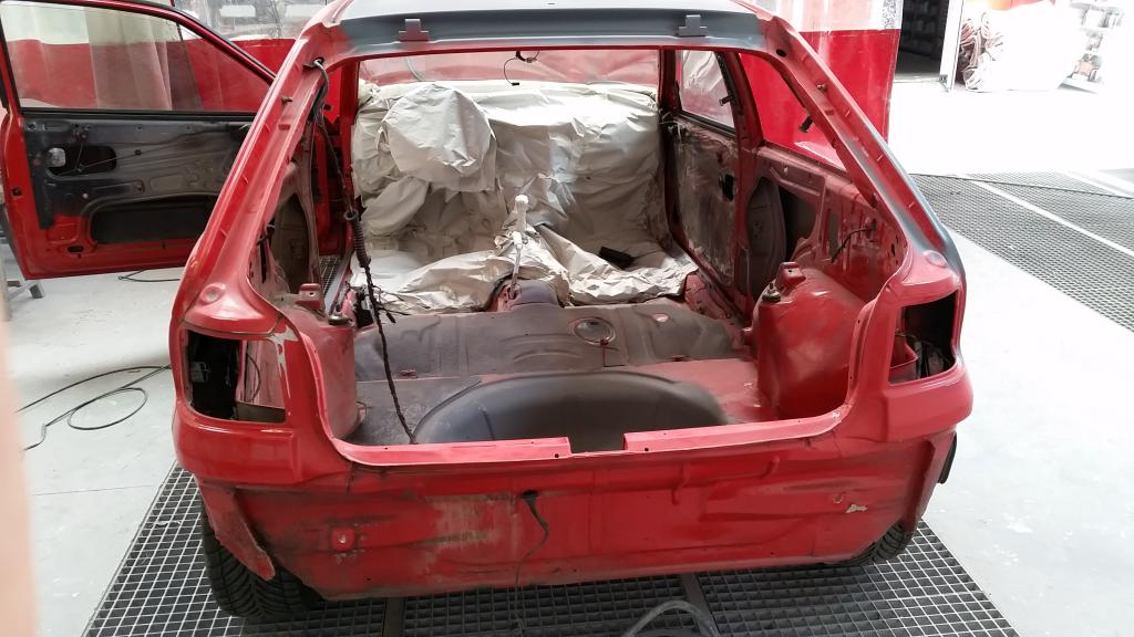

    el caso es que va cogiendo colorcillo. Clic en la imagen para ver su versión completa.
Nombre: 20140704_162941_zpszh6oucz_edit_1404813195157_zps7hpaxv9j.jpg
Visitas: 253
Tamaño: 102.8 KB
