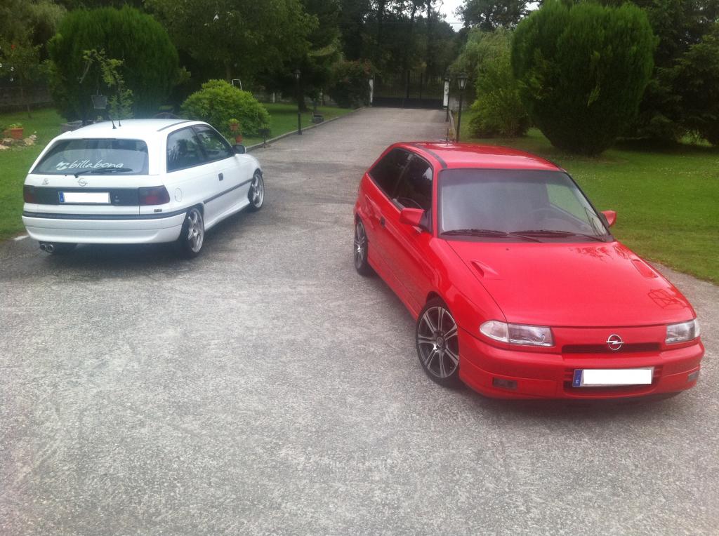

    Bueno como dije en mi presentacion algo cutrilla, tengo dos astras en mi casa un x16xel que lleva toda su vida con mi padre y yo compre cosa de hace 4 años un c20xe. Clic en la imagen para ver su versión completa.
Nombre: IMG_1118_zps4314b925.jpg
Visitas: 464
Tamaño: 124.4 KB

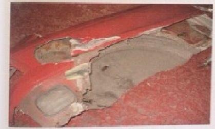

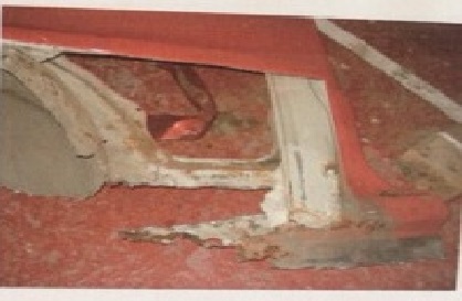

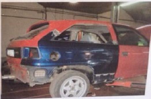

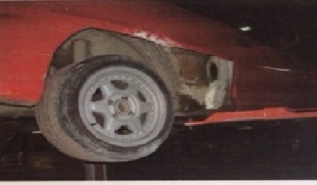

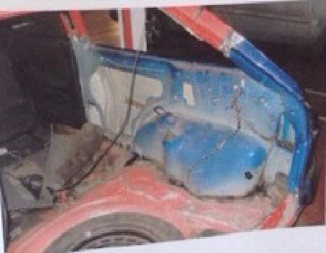

    Tras un pequeño golpe en la aleta trasera, al arreglarlo descubrimos todo esto:
Nombre: IMG_4751_zps55f5ef8e.jpg
Visitas: 457
Tamaño: 34.8 KB
ID: 44597 Clic en la imagen para ver su versión completa.
Nombre: IMG_4750_zps0934c56e.jpg
Visitas: 477
Tamaño: 43.6 KB
ID: 44598 Clic en la imagen para ver su versión completa.
Nombre: IMG_4748_zps3ce07d50.jpg
Visitas: 491
Tamaño: 36.3 KB
ID: 44599 Clic en la imagen para ver su versión completa.
Nombre: IMG_4746_zps37f2e821.jpg
Visitas: 532
Tamaño: 39.3 KB

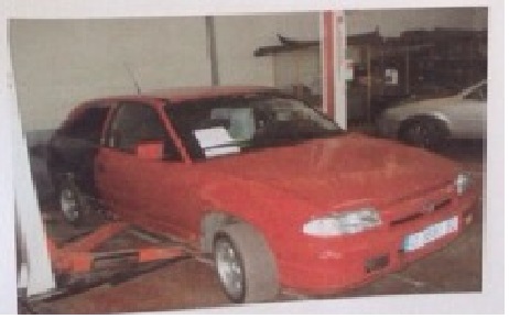

    asiq cortar y se busco donante q estaba en perfectas condiciones.
Nombre: IMG_4752_zps16e6fe86.jpg
Visitas: 487
Tamaño: 35.9 KB
ID: 44600 Clic en la imagen para ver su versión completa.
Nombre: IMG_4754_zpsac644468.jpg
Visitas: 451
Tamaño: 32.3 KB
ID: 44601 Clic en la imagen para ver su versión completa.
Nombre: IMG_4749_zpscdb5115f.jpg
Visitas: 442
Tamaño: 40.8 KB

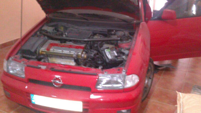

    Unos meses dspues de recuperarme en el bolsillo me dispuse a meterle mano al motor ya que sonaban muchisimo los taquesy el coche no terminaba de ir
    fino. Al desmontar culata nos encontramos con que los cilindros tenian olgura y se venia muy mal el motor, asiq una vez metido en el lio saque motor y rectificamos bloque y culata
    y todo piezas nuevas...... Mucho tiempo y bastante pasta... pero ahora esta echo a capricho y el motor tendras unos 15.000km.(perdonar pero de eso no tengo fotos.....solo facturas)
    La verdad que iba como un tiro. INCREIBLE!! Pero en agosto de hace tres añitos me salio la posibilidad de comprar un type R del 2007 Clic en la imagen para ver su versión completa.
Nombre: IMG_4180_zps594123e1.jpg
Visitas: 433
Tamaño: 229.1 KB

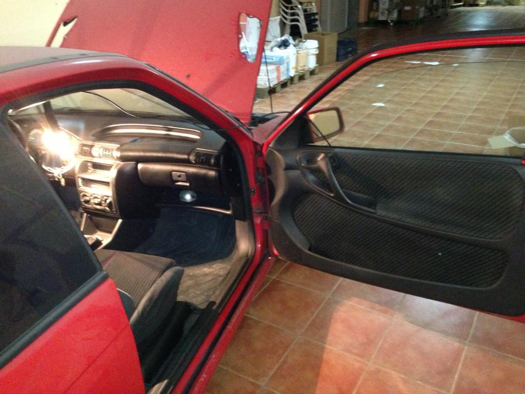

    Asiq despues de todo ese tiempo y un intento de robo, me he puesto con el de nuevo!!
    Perdonar el quijote q os acabo de escribir, pero queria darme un pokillo a conocer y q supierais la historia del bicho!!

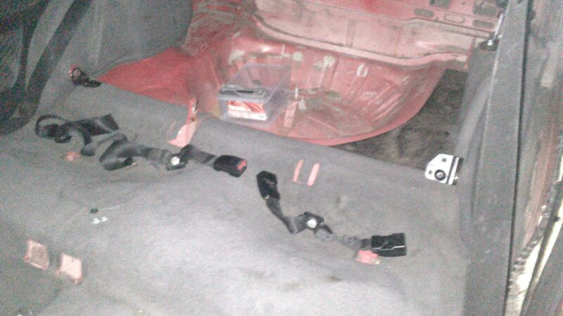

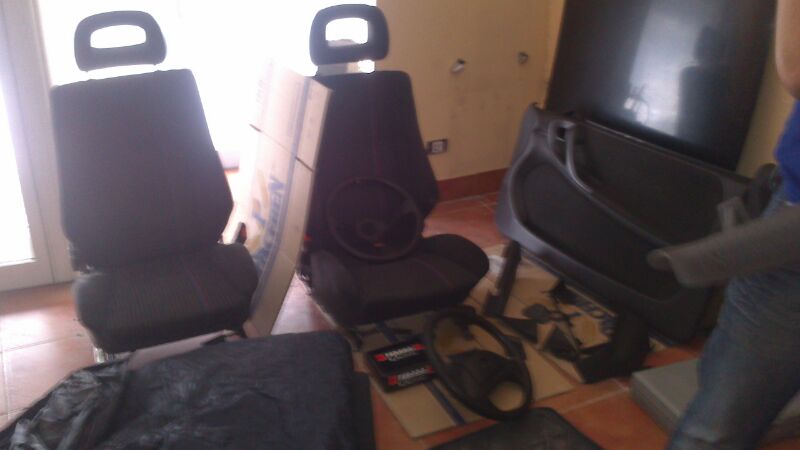

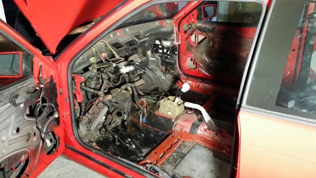

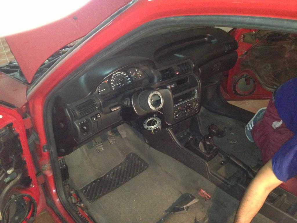

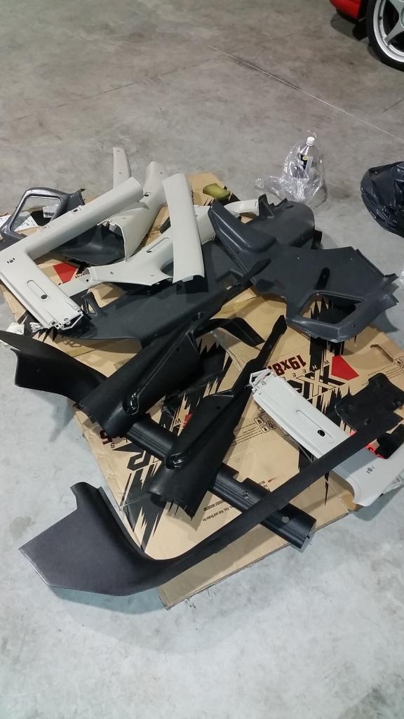

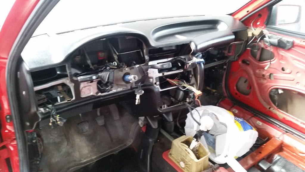

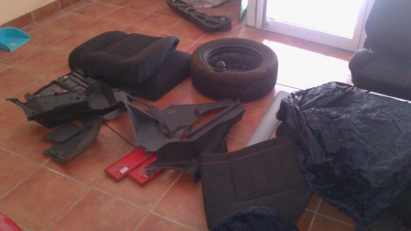

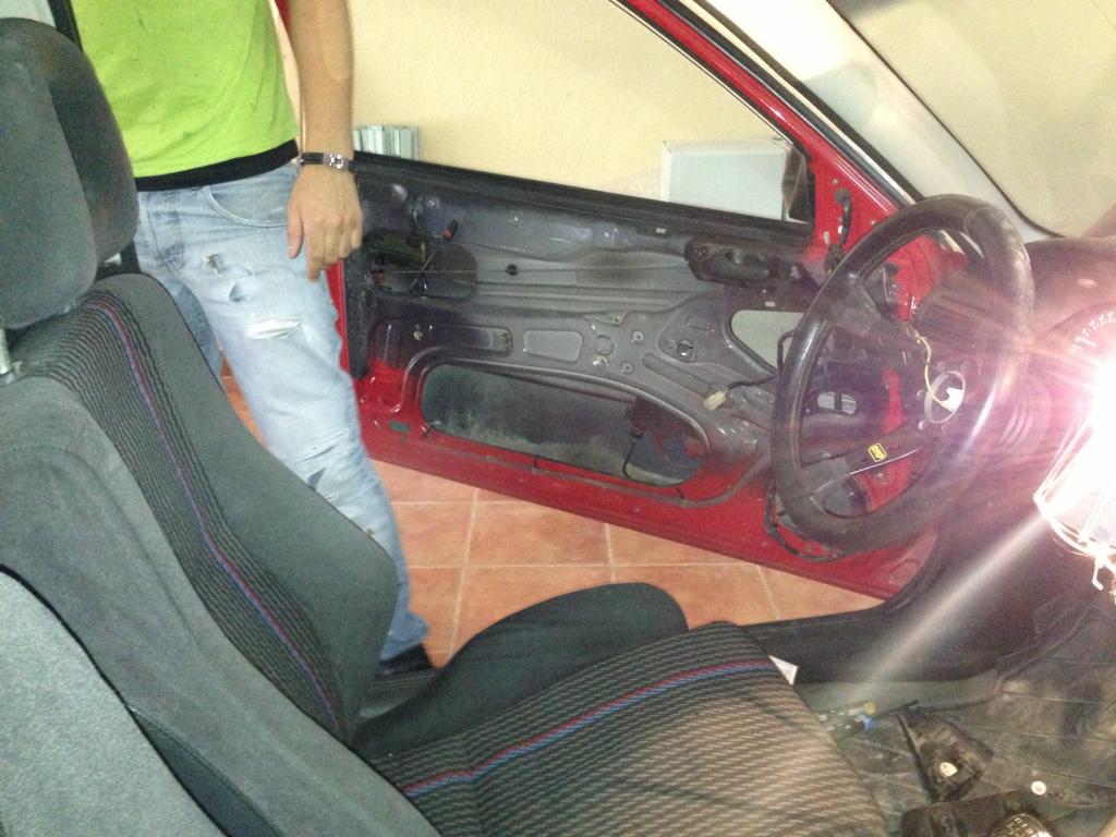

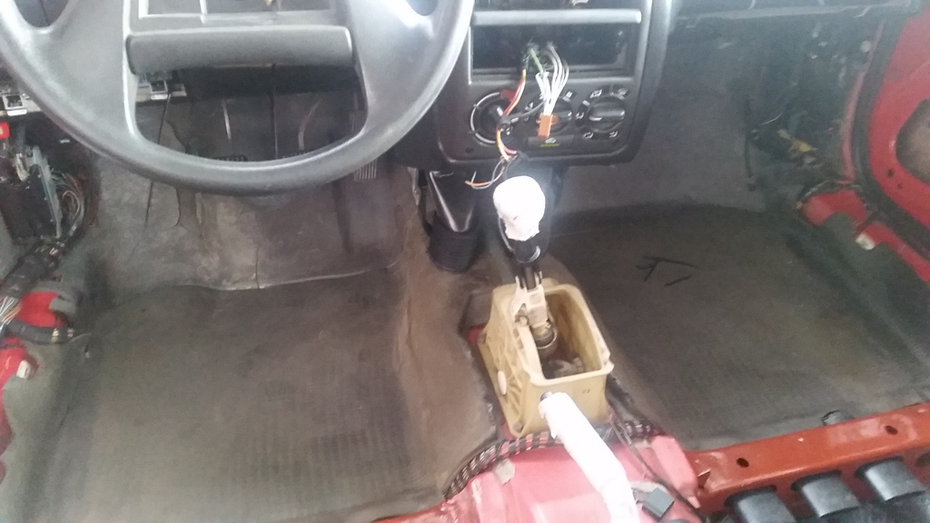

    Empeze x desmontar asientos y tapizados ya q tengo unos nuevecitos asi que fuera lo viejo y a limpiar bien los q estan en mejor estado.
Nombre: IMG_5196_zps18a195bd.jpg
Visitas: 433
Tamaño: 53.7 KB
ID: 44606Clic en la imagen para ver su versión completa.
Nombre: IMG_5163_zps85a6b785.jpg
Visitas: 461
Tamaño: 106.3 KB
ID: 44607Clic en la imagen para ver su versión completa.
Nombre: IMG_5162_zps60cd7fdc.jpg
Visitas: 447
Tamaño: 83.5 KB
ID: 44608Clic en la imagen para ver su versión completa.
Nombre: IMG_5161_zpsc38ae5e5.jpg
Visitas: 418
Tamaño: 99.5 KB
ID: 44609Clic en la imagen para ver su versión completa.
Nombre: IMG_5165_zpsdf56301f.jpg
Visitas: 409
Tamaño: 88.2 KB
ID: 44610Clic en la imagen para ver su versión completa.
Nombre: IMG_5195_zpsd0385c20.jpg
Visitas: 400
Tamaño: 66.2 KB
ID: 44611Clic en la imagen para ver su versión completa.
Nombre: IMG_5194_zps8febd868.jpg
Visitas: 398
Tamaño: 46.7 KB
ID: 44612Clic en la imagen para ver su versión completa.
Nombre: IMG_5193_zps182083de.jpg
Visitas: 387
Tamaño: 41.0 KB
    Ya os seguire contando todo lo q le quiero hacer y le hare!!jajajaja.

    trabajazo !!! cortaste entero el lateral !! hasta ahora solo había visto la parte externa !
    muy buent trabajo.
    PD: la nave espacial no nos gusta jajaj
    Nunca es tarde si la dicha es buena. Gran reparación la que sufrió ese astra, espero quedara bien.
    Ahora a seguir documentando la puesta al dia
    muy buent trabajo.
    Muchas gracias!!! Bueno la nave espacial(jejejeje) es otra cosa no tienen nada que ver!! pero tengo q reconocer q la sensacion del gsi...
    Si bueno.... la verdad q fue un gran obra, pero no queria dejarlo morir!!!esteticamente no se le nota y en comportamiento no note cambios!!!! asiq vamos pensar q qedo perfecto!!!
    Bufff, menuda aleta más afectada por la corrosión, gran trabajo.
    Es una gozada ponerte de nuevo ahora con el coche, cuando más gusto se les coje a estos cacharros es cuando pasan a ser el segundo coche, solo lo sacas para disfrutar.
    Un saludo y sigue poniendonos al dia con fotos.

    Joder Putos podridos miedo me dan, yo no se si repararia esa catastrofe

    gracias chicos!! la verdad esq si fui muy laborioso..... pero no se me cogio cruzado y no queria tirarlo.....
    Es una gozada ponerte de nuevo ahora con el coche, cuando más gusto se les coge a estos cacharros es cuando pasan a ser el segundo coche, solo lo sacas para disfrutar.
    Buff ni que lo digas!!! pero tal cual, ver como pasa el tiempo y tenerlo parado cada dia me entristecía mas....
