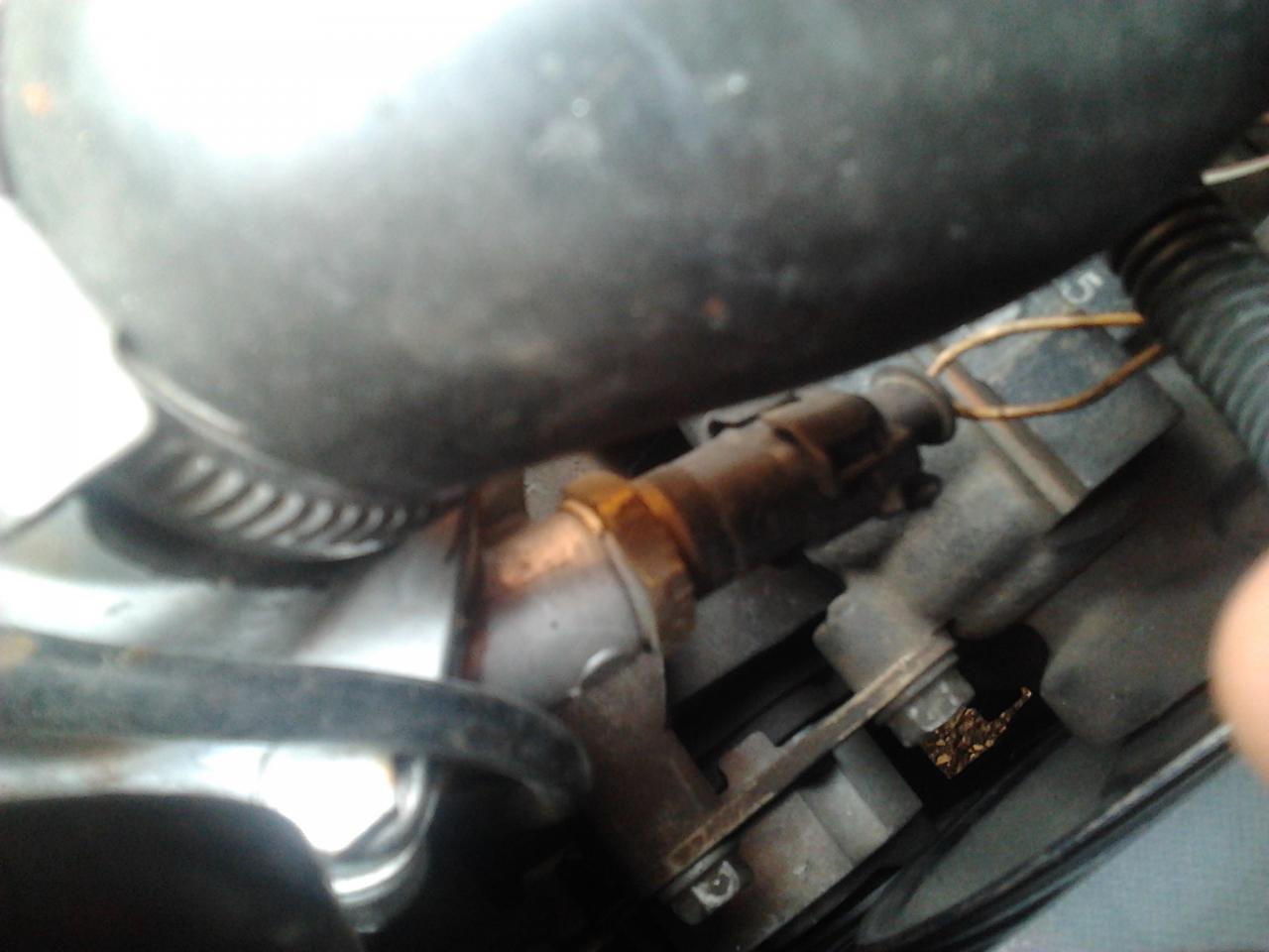

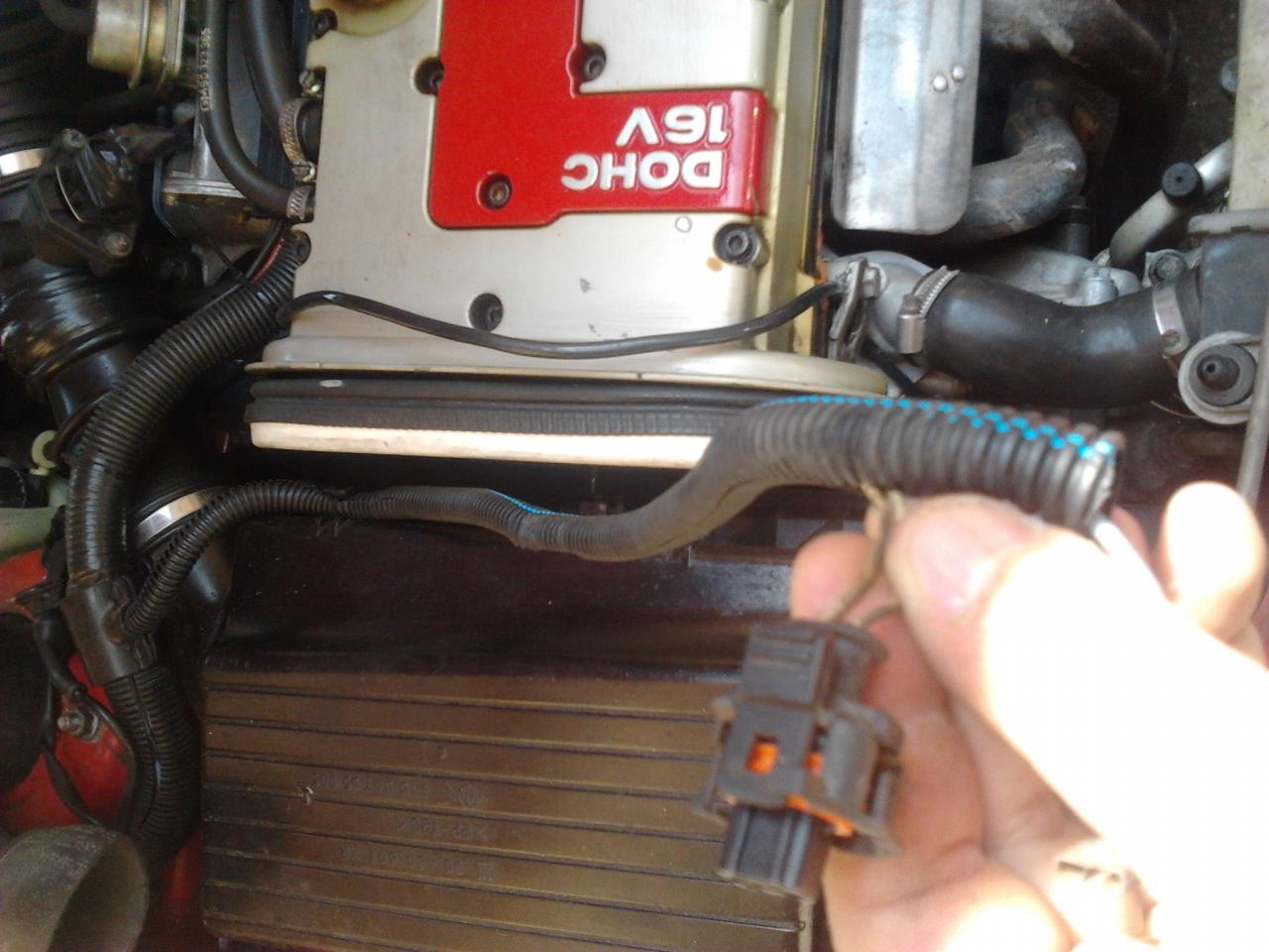

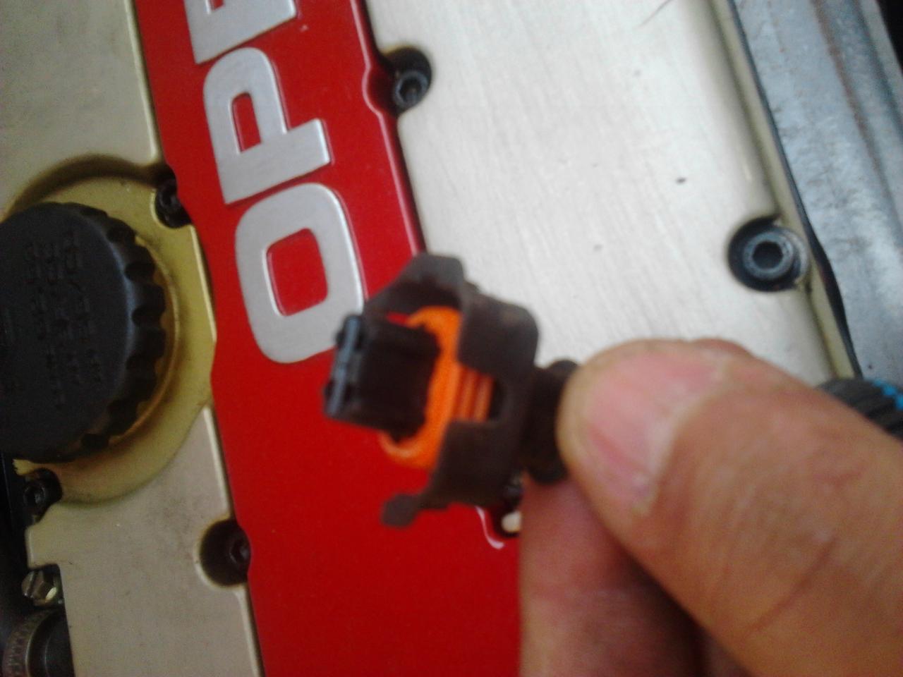

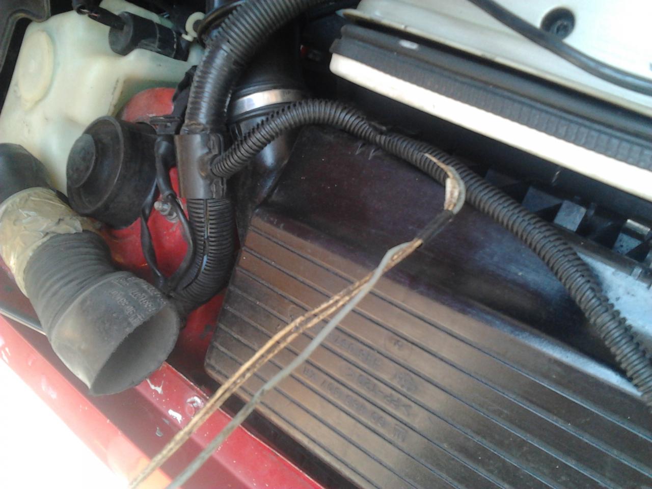

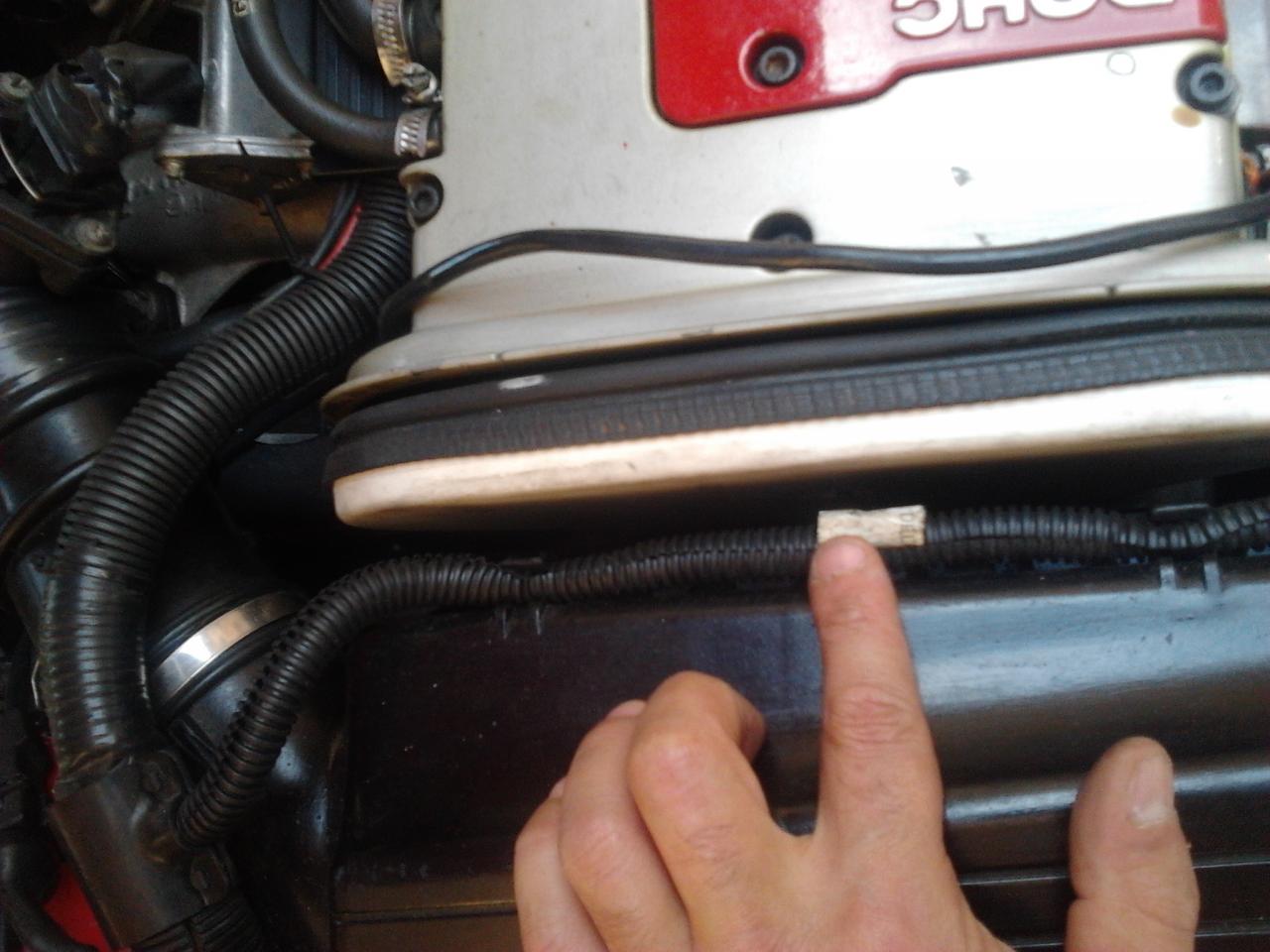

    1-conector 2-conector 3-situacion del empalme 4-donde cae el corte 5-sensor
    ya lo se,mi conector esta algo roto,pero lleva ahi unos 5 años y no falla,y si,las fotos son una mierda,pero mi movil sigue siendo una mierda jajajaja.
    como ves no es dificil.
    yo corte,empalme,solde,puse termorectractil y encinte. y hasta hoy no ha vuelto a tocarme las narices.
    para los curiosos que se den cuenta del manguito de radiador que llevo..es de un c18xe recortado,no me mola que el manguito caracol este tan cerca de los colectores,se me reventaron 2..
    suerte.

    jo tio, mas claro agua, perfecto. Eso es lo que yo puse en las fotos, que el cable va por el corrugado pequeño y luego se mete en el corrugado grande ese que lleva mas cables.
    Lo del manguito tambien me pasa a mi, es mas, tuve que poner un radiador nuevo a medida hecho de aluminio y es un poco mas ancho, por lo que el manguito si ya de por si estaba cerca de los colectores ahora lo está mas. Tuve que poner trozos de camara de rueda de bici en la zona mas cercana al colector y hacer una especie de tiranta con alambre de acero atado al radiador que tire del manguito para separarlo a tope de los colectores. El manguito esta jodio porque cuando me di cuenta se habia fundido ya un poco y se le ven los hilos que lleve entre las capas de plastico, pero de ahi no ha pasado y asi lleva ya años y todavia no ha reventado jejejejej, pero me copio la idea para el dia que reviente saber que hay manguitos que van mejor que el original.
    Mañana me paso por la opel a por las referencias, a ver si lo apaño ya.
    De nuevo, muchas gracias por todo.
