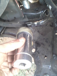

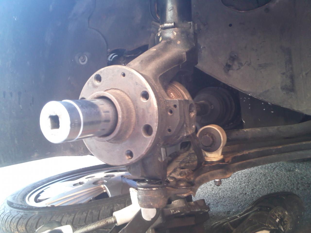

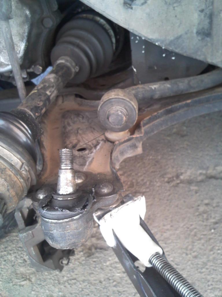

    bueno.. hoy he sacado algo de ganas y me he liado a cambiar los pendulos esos..
    decir que es la cosa mas simple del mundo,y que me he pasado el brico por el forro.. lo he hecho a mi royo..
    esto no es un brico,no se me da bien hacer eso,pero si que hay fotos. si alguien quiere traducirlo a modo brico,adelante,pero esperar unos dias,que me falta un lado,y ahi si que hare mas fotos

    y a la marcha,jejejeje.
    para meterlo,fairi y el vaso largo de 30 que se usa para la tuerca del buje,un par de golpes,y padentro.
    y si,he quitado la mangueta,para 4 tornillos que lleva,he preferido trabajar a gusto y con espacio.

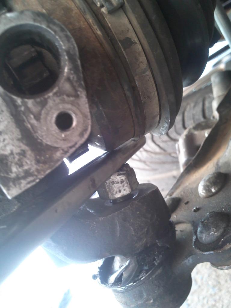

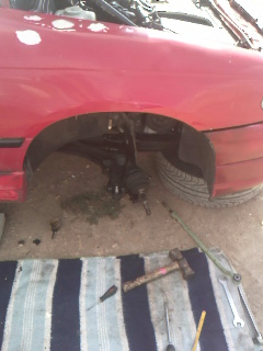

    hola otra vez..
    ultimo mensaje de este post.
    lo iba a dejar para mañana,pero mira,me aburria y me he bajado a guarrear..,digo guarrear,porque trabajo sin guantes jejejeje.
    aqui os dejo el proceso en el lado piloto,lo mismo,pero creo que he hecho mas fotos...

    1,levantar coche
    2,sacar rueda,pinza y disco
    3,aflojar tuercas de rotulas de suspension y de direccion,tuerca del buje y tuercas de 13 de la copela.
    4,quitarlo todo
    5,meter gato debajo del trapecio y levantarlo hasta que quede recto.
    6 cortar el pendulo viejo y con martillo y cortafrios(megadestornillador en mi caso),cortar el pendulo y el casquillo metalico que hay dentro.
    7,limpiar.
    8,bajar el trapecio y apalancarlo hacia abajo para encarar el pendulo nuevo
    9,vaso 30 largo,4 golpes y padentro.
    10 volver a ontar todo,pero a la inversa.
    s2
    edito: yo quito las manguetas por comodidad,pero hay espacio de sobra para hacerlo sin quitarlas.

    Y si... Ya se que esa rotula de suspension esta k.o.. Eso sera lo proximo... Basura de ebay.de ATPAUTOTEILE...nunca mas...
    Enviado desde mi GT-S5570 usando Tapatalk 2
    Sí, jejejej, ya te iba a dar caña de la buena con esa rótula, xDDDDD...
    Esas rótulas con el guardapolvos roto son "Herzlich Willkommen bei ATP Auto-Teile-Pöllath"???. Y para mí que todo lo Made in Germany es calidad eterna...xDDDD
    Pues sí se merece estar en la sección de bricos. Y vaya coñ...a..zo de puntas de estabilizadoras pre, las post son más fáciles de poner.
    Última edición por manolosabio; 07-09-13 a las 12:34
