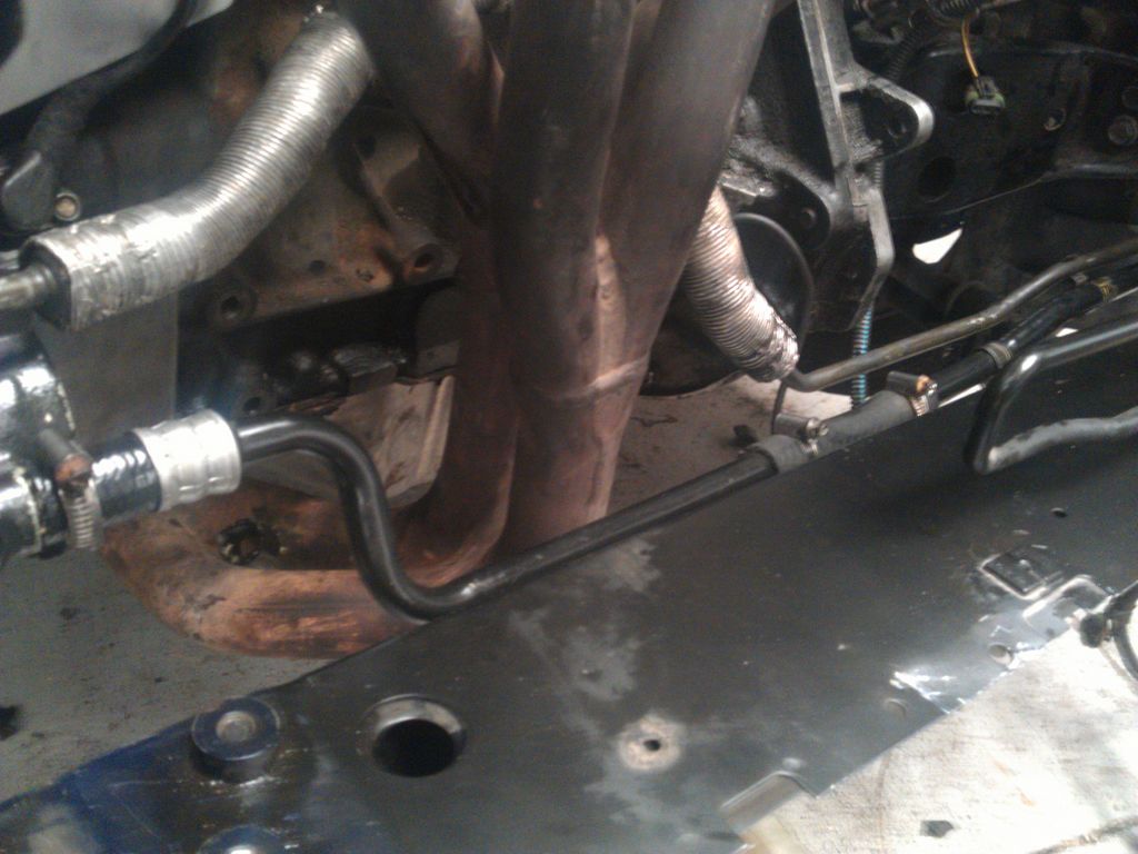

    Sigo con el resumen de mi conversión a C20XE!
    Una vez colocado el motor en su sitio, quedaba por solucionar:
    -Colocación de la bomba de dirección
    -Instalación eléctrica
    -Adaptación de la leva de la palanca de cambios
    -colocación del ventilador

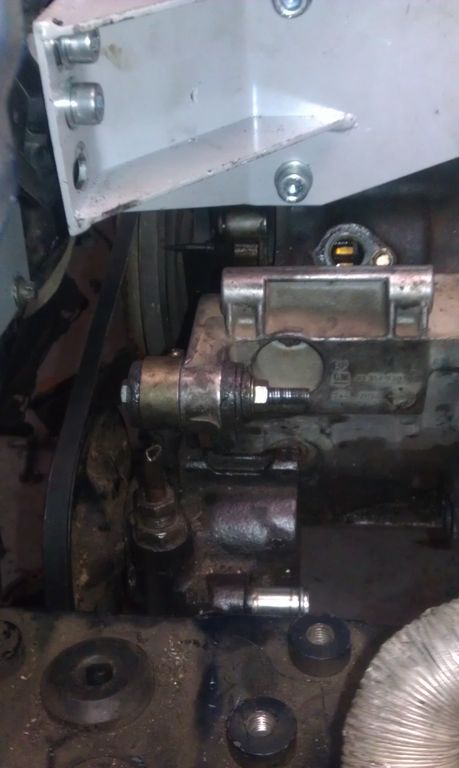

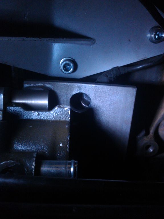

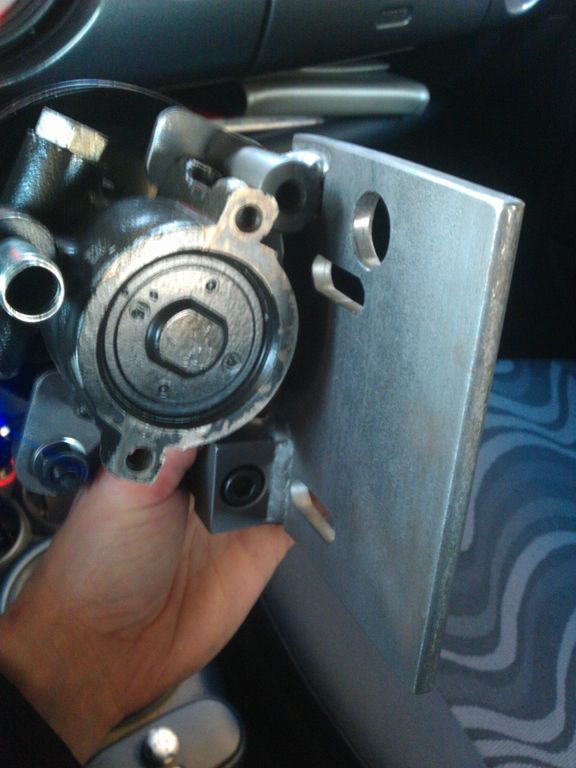

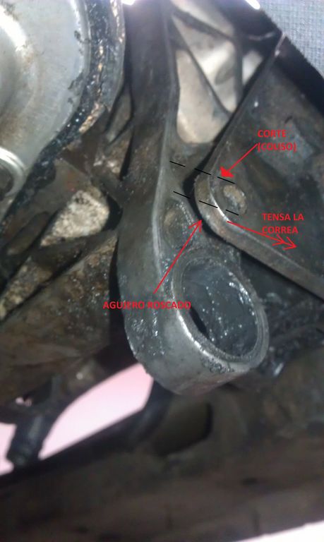

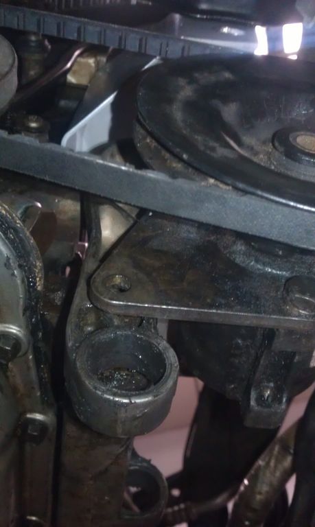

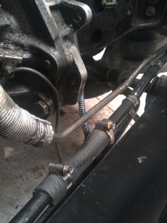

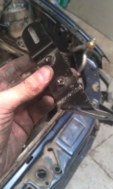

    No quería gastarme 60 "pavos" en un soporte para la bomba de dirección, así que opté por hacermelo. Al principio pensé que podría usar el soporte de serie del calibra, haciendo un invento juntándolo con el del aire acondicionado. Tenía muy buena pinta pero al montar la barra estabilizadora me tocaba en la polea....adión invento!
Nombre: IMAG0081 [Resolucion de Escritorio].jpg
Visitas: 622
Tamaño: 78.0 KB
ID: 36309Clic en la imagen para ver su versión completa.
Nombre: IMAG0083 [Resolucion de Escritorio].jpg
Visitas: 613
Tamaño: 81.5 KB
ID: 36310Clic en la imagen para ver su versión completa.
Nombre: IMAG0084 [Resolucion de Escritorio].jpg
Visitas: 661
Tamaño: 45.1 KB
    Al final, mi colegazo tornero me hizo uno, siguiendo las medidas que le dí.

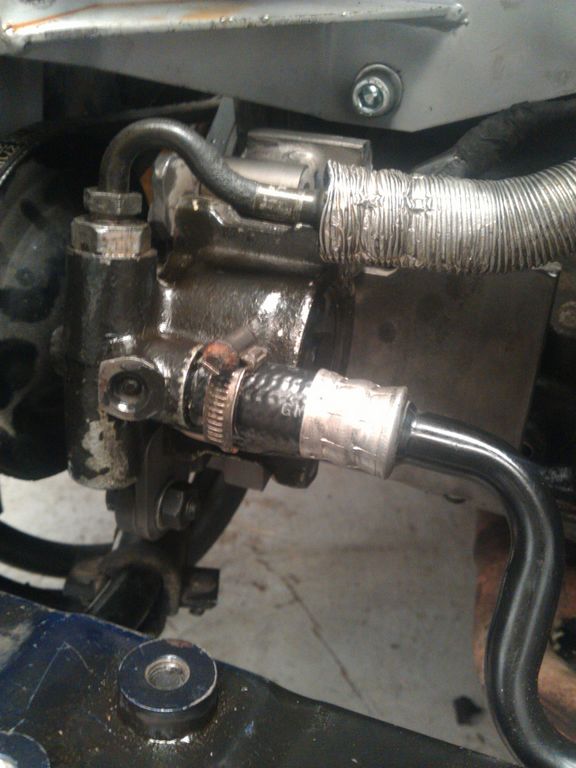

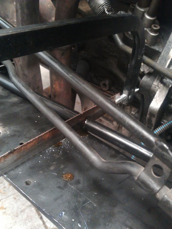

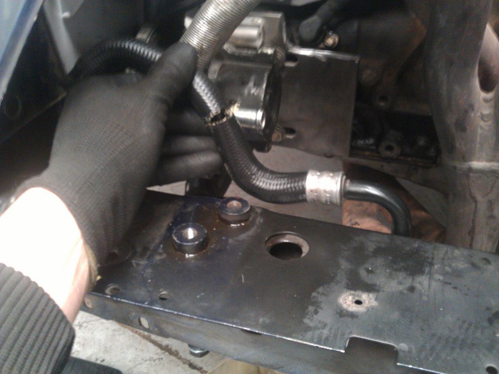

    También tuve que adaptar la goma que viene del vaso del líquido de dirección. No tenía ni la forma ni la medida necesarias.
Nombre: IMG_20121120_120550 [Resolucion de Escritorio].jpg
Visitas: 630
Tamaño: 128.3 KB
ID: 36317Clic en la imagen para ver su versión completa.
Nombre: IMG_20121120_121523 [Resolucion de Escritorio].jpg
Visitas: 635
Tamaño: 100.0 KB
ID: 36318Clic en la imagen para ver su versión completa.
Nombre: IMG_20121120_123459 [Resolucion de Escritorio].jpg
Visitas: 647
Tamaño: 98.8 KB
ID: 36319Clic en la imagen para ver su versión completa.
Nombre: IMG_20121120_123509 [Resolucion de Escritorio].jpg
Visitas: 615
Tamaño: 103.2 KB
ID: 36320Clic en la imagen para ver su versión completa.
Nombre: IMG_20121120_123543 [Resolucion de Escritorio].jpg
Visitas: 656
Tamaño: 132.4 KB

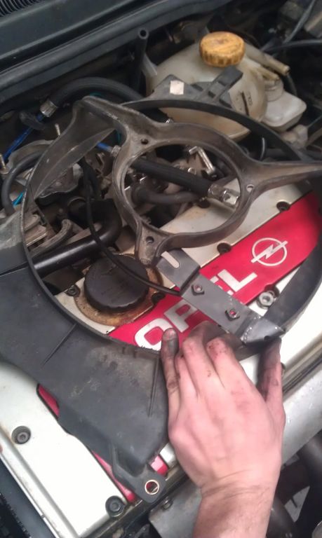

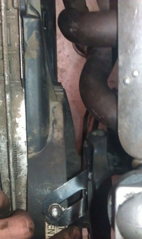

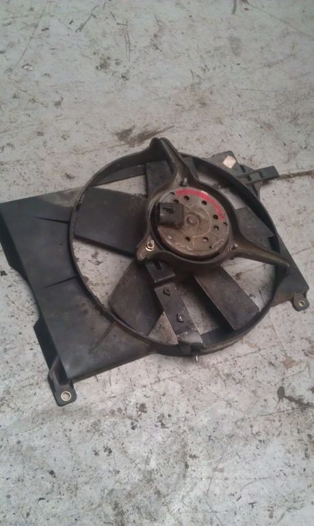

    Al intentar colocar el ventilador me encontré con que una de las patas tocaba directamente sobre el colector de escape...ni entraba.. Tuve que cortar la pata y hacerle una nueva.

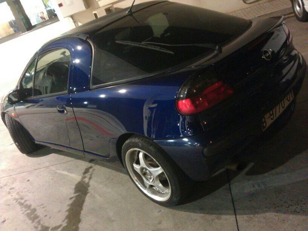

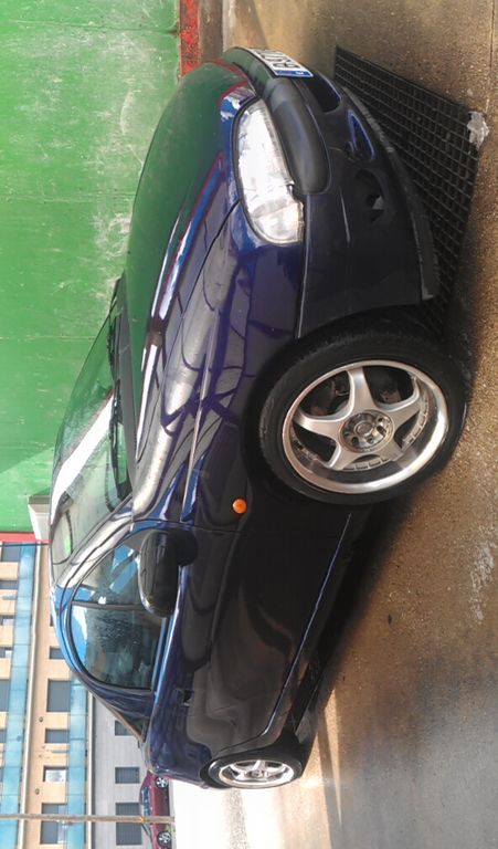

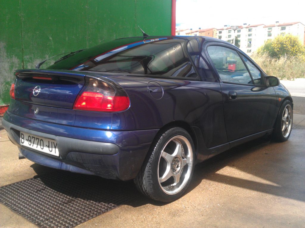

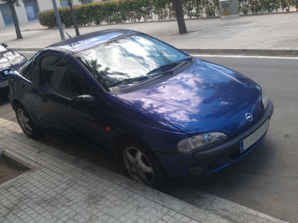

    Weeeno...hasta aquí la explicación. He omitido algunas cosas, pero esto es un resumen!
    Unas fotillos de mi trasto:
Nombre: IMG_20130518_155331 [Resolucion de Escritorio].jpg
Visitas: 650
Tamaño: 163.4 KB
ID: 36343Clic en la imagen para ver su versión completa.
Nombre: IMG-20130512-WA0005 [Resolucion de Escritorio].jpg
Visitas: 697
Tamaño: 97.3 KB
ID: 36344Clic en la imagen para ver su versión completa.
Nombre: IMG-20130512-WA0006 [Resolucion de Escritorio].jpg
Visitas: 620
Tamaño: 97.4 KB
ID: 36345Clic en la imagen para ver su versión completa.
Nombre: PANO_20130518_154830 [Resolucion de Escritorio].jpg
Visitas: 625
Tamaño: 76.7 KB
ID: 36346Clic en la imagen para ver su versión completa.
Nombre: PANO_20130518_154918 [Resolucion de Escritorio].jpg
Visitas: 599
Tamaño: 62.9 KB
    Una vez sacado a la calle, tuve varios problemas...primero me hacía un ruido al pisar el embrague, un zumbido que se acentuaba al engranar una marcha. Se solucionó destensando el cable.
    Después me partía los palieres...los resoldé un par de veces, pero no resultó. Los mandé hacer y también los partió. De últimas me ha partido el palier largo hace una semana y ahí lo tengo, delante de casa esperando paciente a que me decida a tocarlo.
    Además el motor no tira del todo, sospecho de compresiones, aunque no he tenido tiempo de comprobarlo.
    También tengo el "pequeño" problema de la homologación. Parece ser que por matriculación no es posible homologar mi coche por ser de una normativa antipolución mas reciente que la del motor que he montado.
    Tengo entendido que si fuera del 95 o anterior, entonces SI se puede homologar. Asi que me he comprado un Tigra de diciembre del 94 para poder meterle el C20LET que me he comprado y homologarlo a su vez!

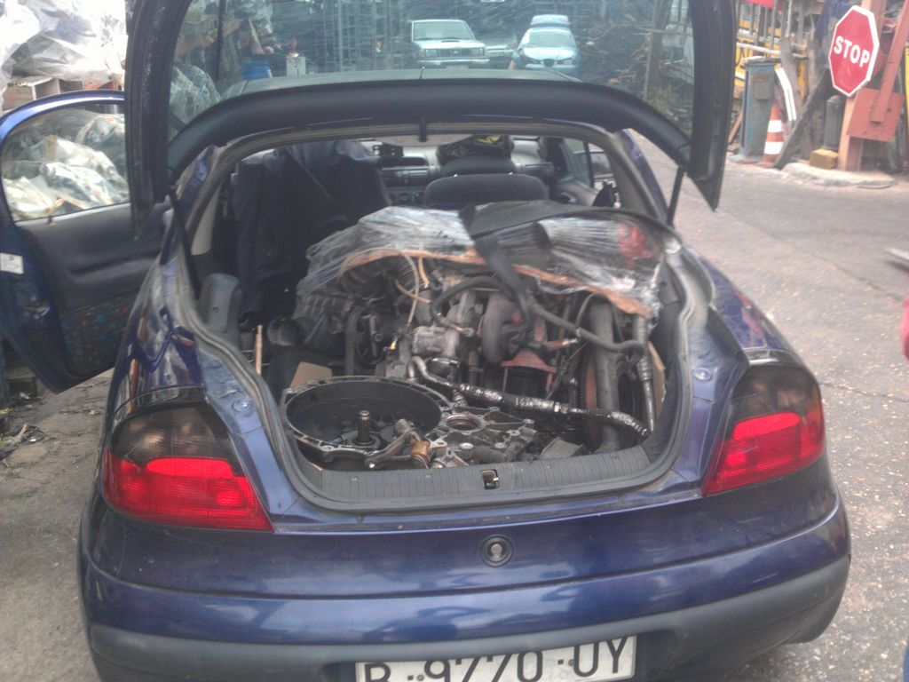

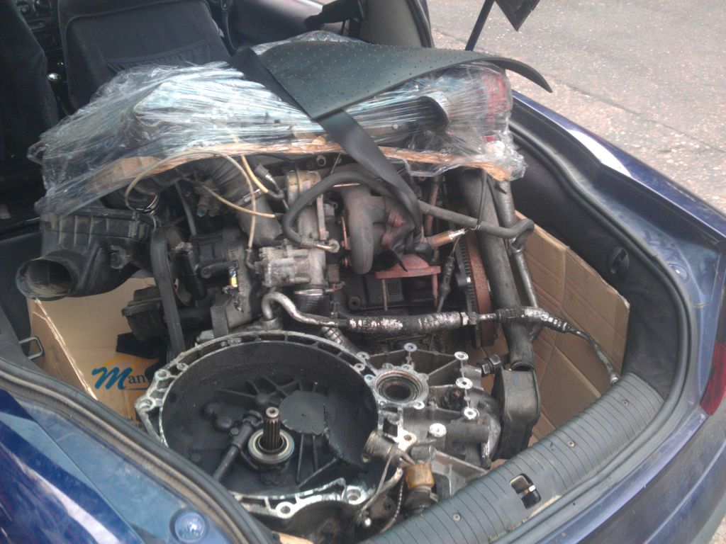

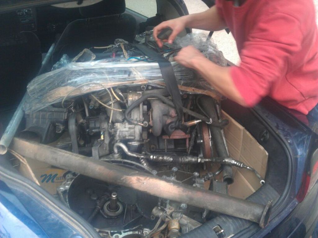

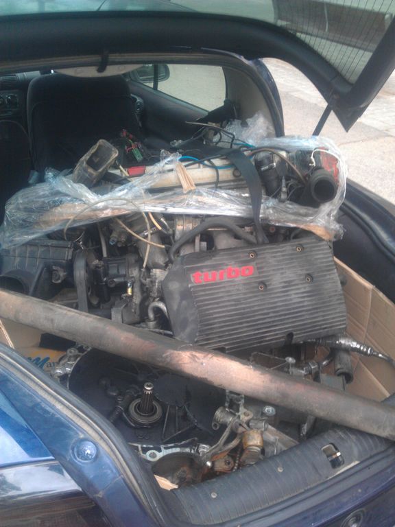

    Aquí el día de la locura: La compra del motor.
    Un colega forero me dió el chivatazo del motor con caja con 130.000Kms y a un precio que no tenía desperdicio. La compra era inevitable!
    Me lo traje en el maletero de mi primer Tigra desde Polinyà hasta Lloret de Mar! jaja!
Nombre: IMG_20130508_180942 [Resolucion de Escritorio].jpg
Visitas: 680
Tamaño: 160.2 KB
ID: 36350Clic en la imagen para ver su versión completa.
Nombre: IMG_20130508_180955 [Resolucion de Escritorio].jpg
Visitas: 618
Tamaño: 176.1 KB
ID: 36351Clic en la imagen para ver su versión completa.
Nombre: IMG_20130508_195636 [Resolucion de Escritorio].jpg
Visitas: 631
Tamaño: 112.5 KB
ID: 36352Clic en la imagen para ver su versión completa.
Nombre: IMG-20130509-WA0000 [Resolucion de Escritorio].jpg
Visitas: 622
Tamaño: 69.6 KB
ID: 36353Clic en la imagen para ver su versión completa.
Nombre: IMG-20130509-WA0001 [Resolucion de Escritorio].jpg
Visitas: 660
Tamaño: 66.7 KB
ID: 36354Clic en la imagen para ver su versión completa.
Nombre: IMG-20130509-WA0009 [Resolucion de Escritorio].jpg
Visitas: 621
Tamaño: 95.7 KB
ID: 36355Clic en la imagen para ver su versión completa.
Nombre: IMG-20130511-WA0002 [Resolucion de Escritorio].jpg
Visitas: 643
Tamaño: 120.1 KB
