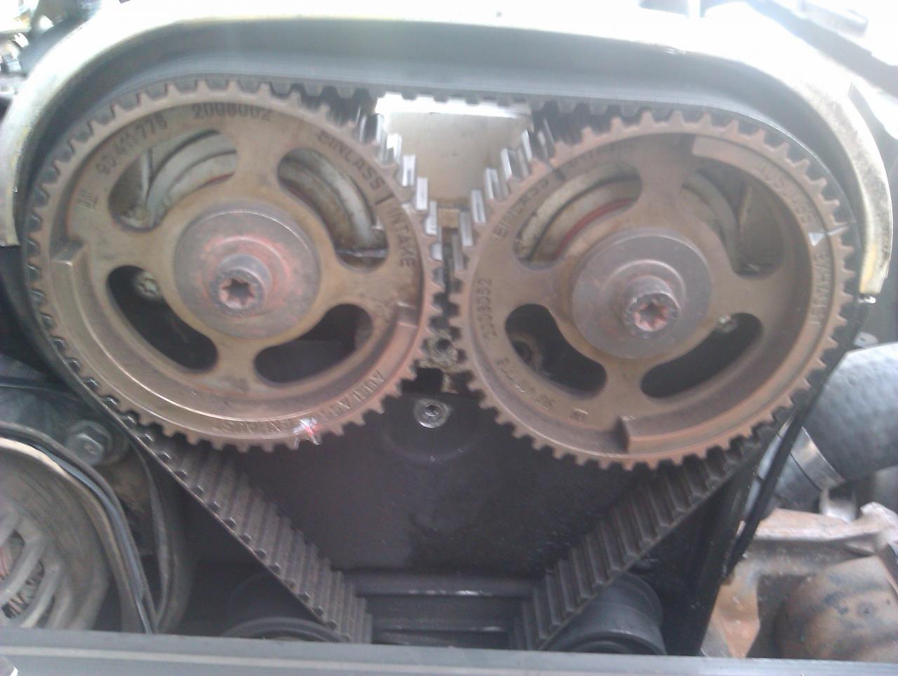

    Ah chicos otra cosa que me tiene mosca,las marcas de las poleas como deberian de ir?o eso no tiene nada que ver?
    Archivo adjunto 34171
    Esa foto es de tu coche? O me lo parece a mi o si sigues girando las poleas en sentido horario, las marcas no van a estar las dos hacia arriba, que es como deverian estar.

    Si el coche arrancaba y andaba no te preocupes,si sigues girando las poleas en la siguiente vuelta coincidiran.
    Sino,ni arrancaria y en caso de hacerlo,como el culo iria.

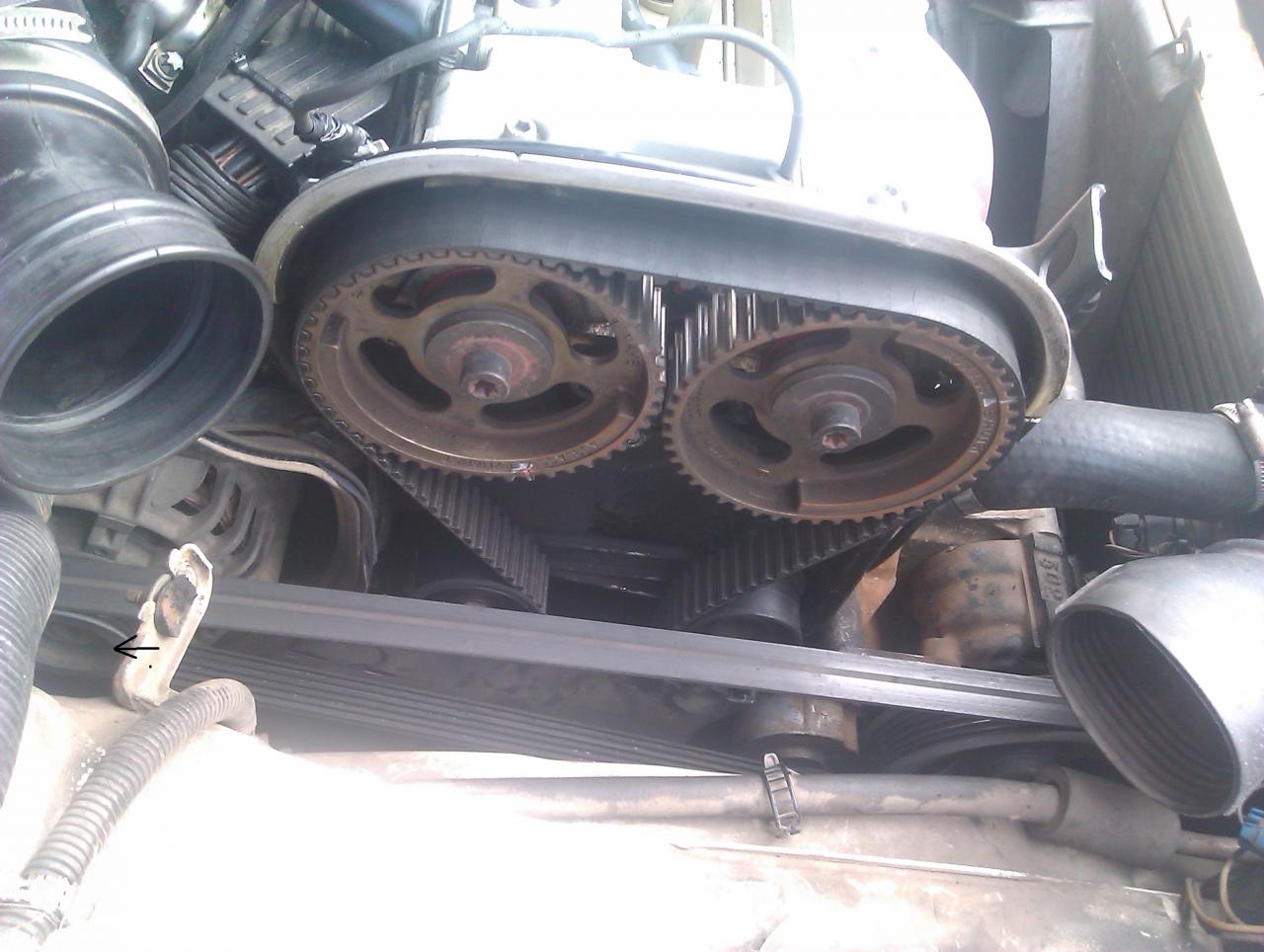

    Hola de nuevo chicos, aproveche un pequeño claro en el dia para bajar a intentar algo....cosa que no consegui..
    Bueno una imagen vale mucho mas...Clic en la imagen para ver su versión completa.
Nombre: IMAG0284.jpg
Visitas: 292
Tamaño: 117.8 KB
    Es esa la polea que tengo que aflojar para lo de la correa de los extras?,es que la empeze a aflojar y se movia todo el tinglado de la distri y todo....Es esa?
    Un saludo y gracias!Y perdon por ser tan ignorante y pesado en estos temas,se me hacen un mundo!
    21 Sep, 06
    El mundo
    1,580
    La correa de accesorios es la que va desde el alternador a la bomba de la asistida,ttienes un tensor,tienes que moverlo y podras sacar la correa sin problemas.
    El tensor tiene un agujero donde podras meter una broca o similar para dejarlo fijo,sino luego te cagaras para ponerlo.
    Te sonara a chino,miralo bien y lo veras.
    Te pierde algua por algun lado?? veo oxido por la bomba de asistida
    34
    Si chofer creo que se de que tensor hablas en la foto la flechita hay tiene para una llave de tor,la cual meti y empeze a aflojar,y se empezo a mover la correa,dentro del alternador tambien vi que se movia algo(me supongo que ese sera el tensor no?)Pero por miedo a liarla y la jo......da lluvia,decidi hechar un par de fotos para asegurarme y pedirle consejo a vosotros los sabios
    No se chofer hace poco se me rompio el radiador(se cambio)despues vino el bote de expansion,se partio una pata y adios anticongelante...Pero por la bomba de la asistida ni idea...de donde podria venir dicha agua?
    21 Sep, 06
    El mundo
    1,580
    En la foto se ve la bomba de la asistida,pues lo que tienes justo al lado,a la izquierda es el tensor de la correa de accesorios.
    La que dices que estas intentando aflojar,no sera una de las 2 poleas iguales de la foto???
    21 Sep, 06
    El mundo
    1,580
    te pongo tu misma foto.
    En rojo el tensor,en verde la correa de acesorios.
    La correa dentada,ni tocarla, y menos aflojar esas dos poleas.
