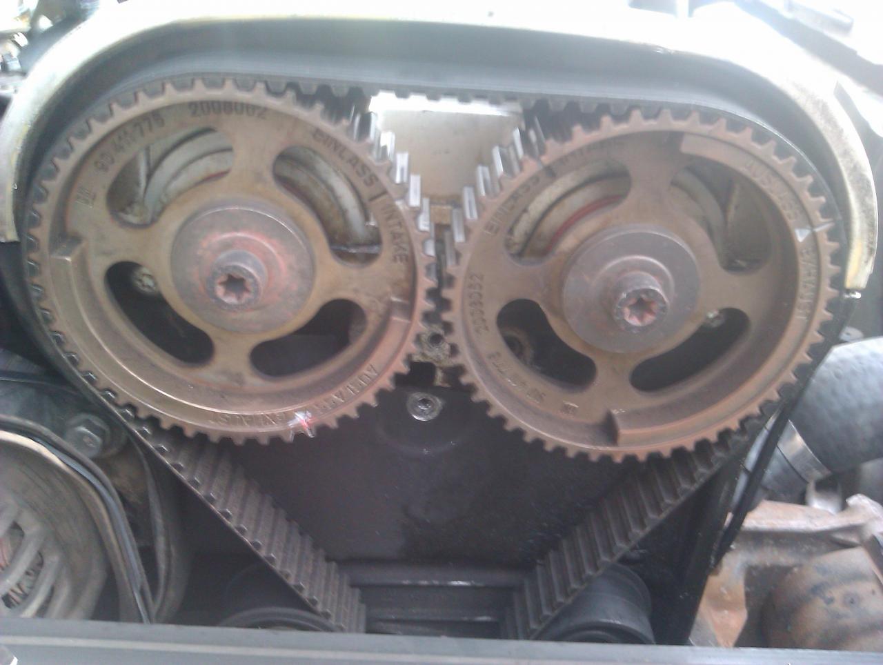

    34
    Ah chicos otra cosa que me tiene mosca,las marcas de las poleas como deberian de ir?o eso no tiene nada que ver?
Nombre: IMAG0279.jpg
Visitas: 1115
Tamaño: 101.5 KB

    Si el coche arrancaba y andaba no te preocupes,si sigues girando las poleas en la siguiente vuelta coincidiran.
    Sino,ni arrancaria y en caso de hacerlo,como el culo iria.
    El fallar a 4500 es fallo tipico del c18xe
