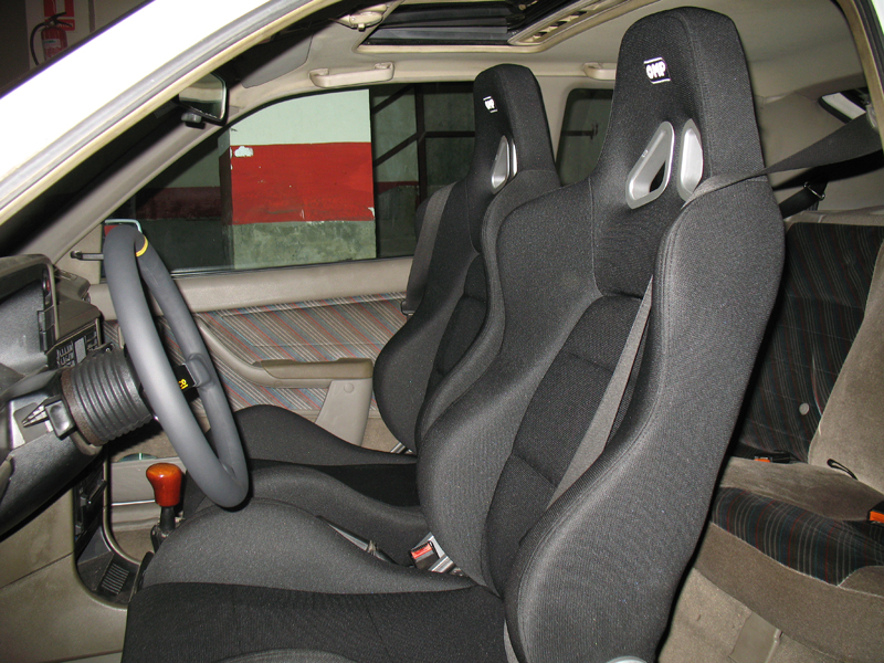

    Yo llevo estos en el kadett i me vinieron kon las guias qe se anklan direktamente kon las originales dl kadett, el uniko inkoveniente esqe tuve qe rebajar un poko los agujeros de las guias porqe sino me tokaban en el texo,
    En kuanto a komodidad una pasada, pro es verdad qe agarran mas unos bakets fijos.
    El mes pasado pase ITV kon ellos i zero problemas.

    que modelo de omp son esos? cuanto te costaron? lo que digo yo, agrran algo mas que los de serie o no? merece la pena?
    el tema de guias supongo que es mirarlo, hay guias para anclar directamente al coche y hay guias para anclar a las guias del coche o son apaños que haceis?
    Son los OMP design 2, me kostaron 225kada uno, agarran mas qe los de serie i son muy komodos todos me dicen "buah, unos baketsseran inkomodos" kambian rapido de opinion kuando se suben.
    Lo de las guias, las guias te las venden a parte i las pones direktamente sobre la correderas de serie, solo qe les tuve qe kortar la patilla donde stavan alojados los agujeros i retaladrar nuevos agujeros para asi poder bajar los asientos porqe parecia una trona! xD!
