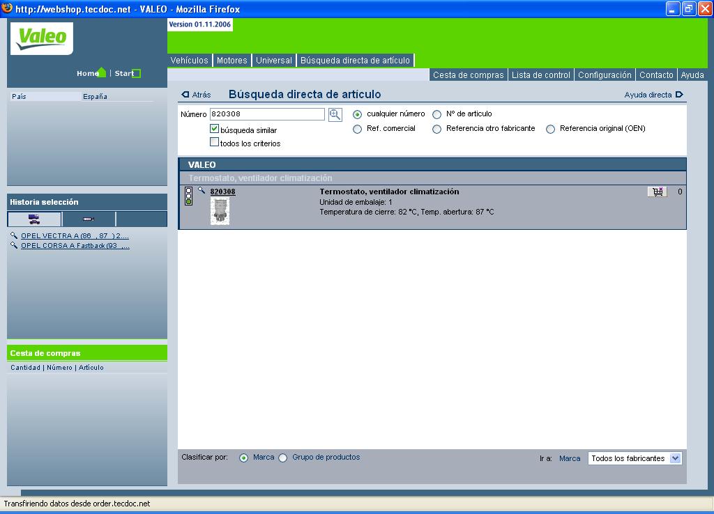

    para muestra una imagen adjunta d la pagina d valeo. En esa misma pagina puedes konsegir la referencia del original d opel tb.
    Ya se k no abre a 82 komo tu pides, pero si a 87 y kreo k es lo k buskas.
Nombre: termocontakto.JPG
Visitas: 81
Tamaño: 84.5 KB
