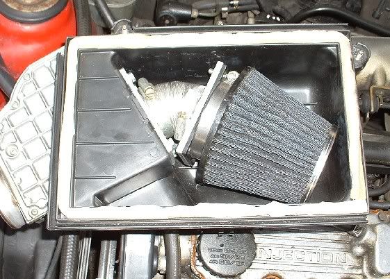

    Hombre si pones una cosa como esta pues...

    juer, ya entra un filtro ahí?tiene buena pinta, pero ahora hace falta que le haya puesto una buena toma ram pa que entre más aire.
    Esta tarde vamos a probar un filtro cónico en un c4 vts 138cv gasolina, a ver si se nota algo. ya os contaré.
    Solo ruido, eso si, ese motor suena que da gusto con el filtro.
