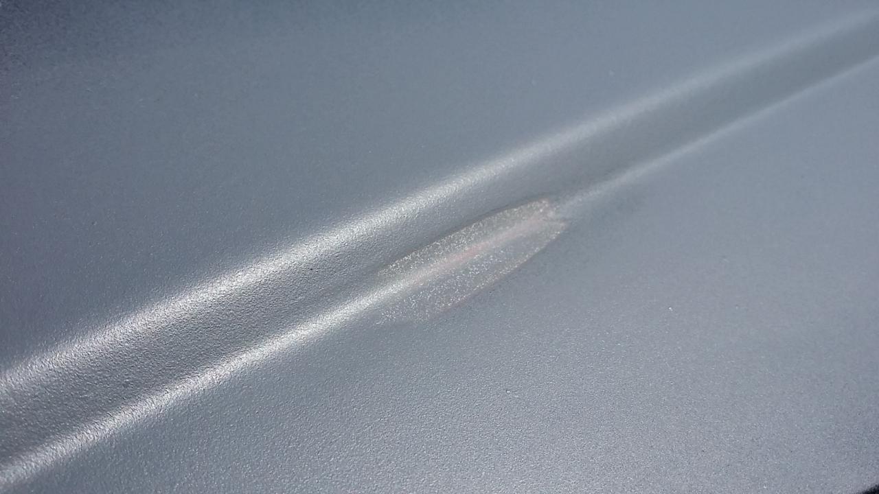

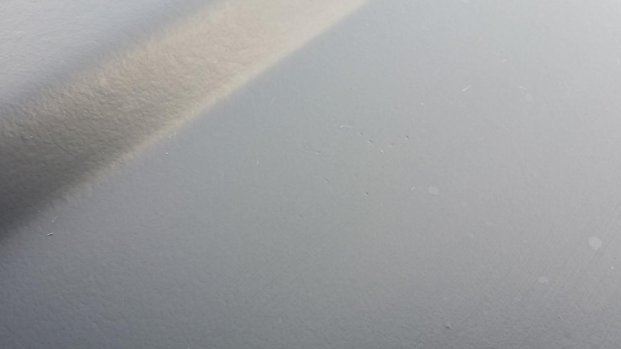

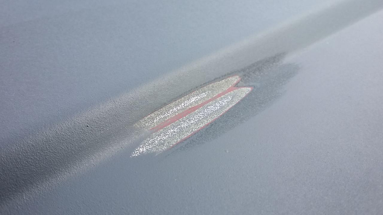

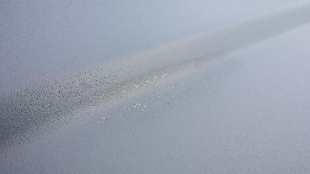

    Seguidas las recomendaciones, a la segunda fue la vencida. Tiene múltiples fallos pero al menos esas arrugas no volvieron a salir
    Detalle del proceso en 4 fases de una zona rebelde:

    Pues teniendo en cuenta las 4 fotos que ha mandado, me imagino que el proceso que ha seguido ha sido la de lijar hasta quitar las arrugas, ir dando manos muy finas de aparejo en spray y dejar secar bien entre manos, y luego, las fotos que no ha subido, me imagino que habrá lijado todo el capó entero de nuevo y pintado. La verdad es que para ser la primera vez (o segunda XD) el acabado ha sido mas que aceptable, a falta de verlo con la pintura final, pero, teniendo en cuenta cómo estaba, ahora estará mil veces mejor. Un saludo! Agur

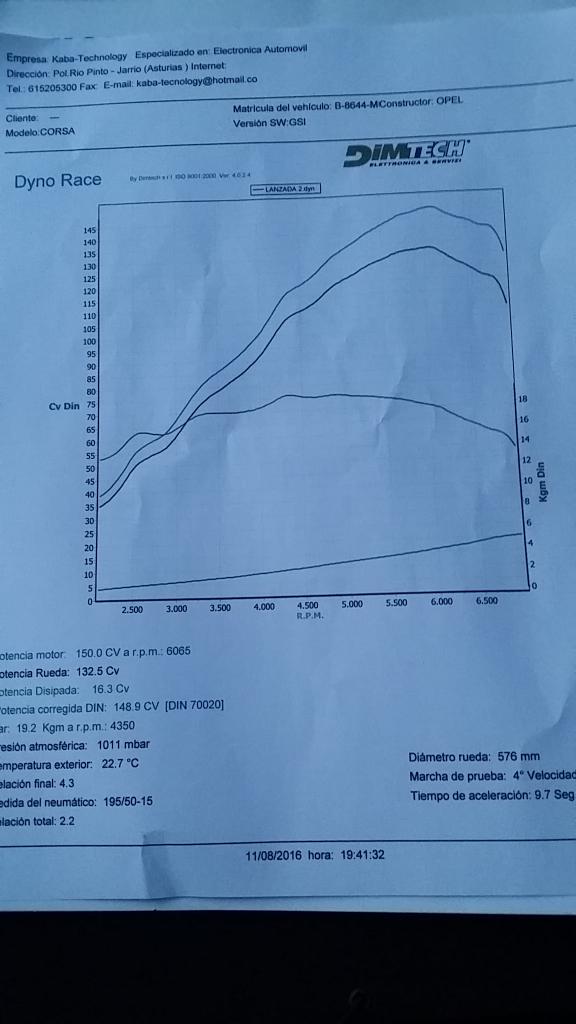

    Parece que después de 25 años dando el callo y con mas de 200k km el xe se encuentra hecho un chaval, y eso que la caja del filtro del aire y el silencioso final son de un 1.6, y como todos los de serie iba un poco demasiado rico. Con un poco menos de presión de gasolina puede que hubiera rascado algún cv mas

    Sin duda está en plena forma!
    Y como dices, sin las "taras" que comentas habría pasado de los 150cv

    Igual hay que poner menos diámetro de escape en vez de más. .. jajajajaja
