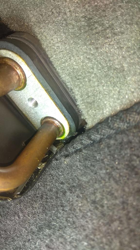

    ahí donde había la fuga

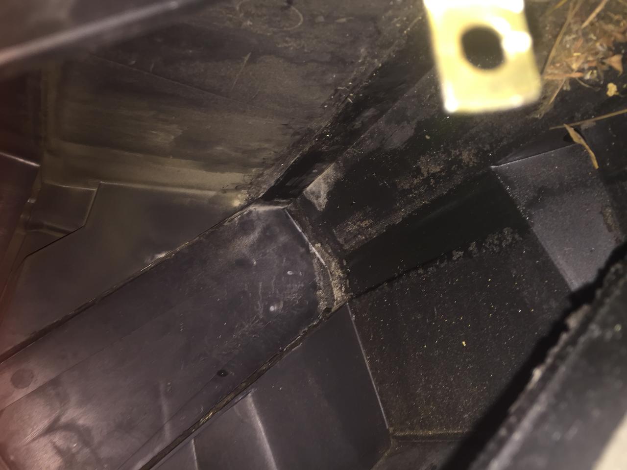

    incluso en el compartimento del evaporador se apreciaba aceite

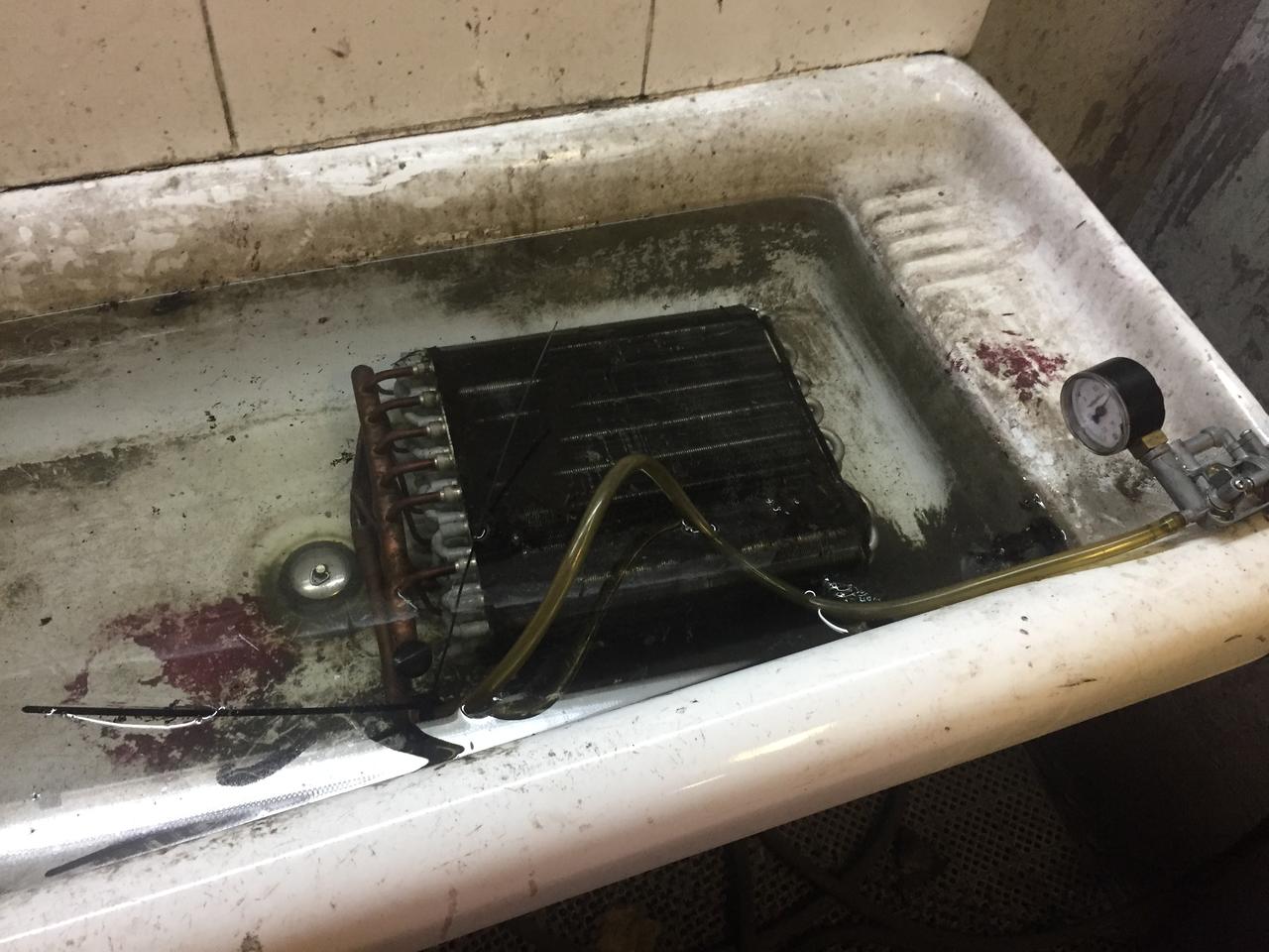

    y aquí entraban nuestros "miedos"... dado que suelen ser complicados de encontrar nuevos y el precio...
    hicimos prueba para ver que tal estaba y tuvimos suerte. no perdía presión (a la antigua, 1 kilo de presión y submergido en agua durante 1 hora). Sin pérdida

    se ha limpiado el compartimento, aceite + porquería de 28 años (este calibra no lleva filtro de habitáculo) y tóricas nuevas como las que muestras en tus fotos.
    tocamos madera XD

    Si es que se ve el detector verde a simple vista. Ahí también lleva tórica, no?. Menos mal que el evaporador no estaba dañado, aunque he visto precios web y tampoco se va mucho de precio uno nuevo.
