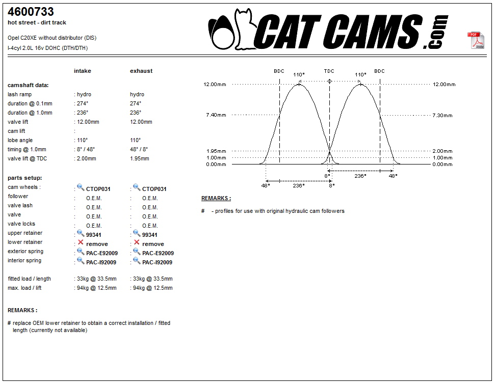

    Las levas tienen mucha alzada,y mi miedo era que pegaran en la culata. Pero veo que los chicos de Catcams lo tenían bien medido. Dos simples décimas es lo que sobran en algunos puntos para no interferir. Por si acaso le he comido algo de material a la culata para curarse en salud.

    Como tienen tanta alzada, una solución que han tomado para evitar la interferencia es disminuir el diámetro de base de las levas en 2mm. Espero que los taqués se coman sin problema esa reducción de 1mm al radio.

    Como curiosidad, una comparativa de los 3 árboles que tengo ahora de izquierda a derecha: serie, dBilas 272º y CatCams 274º. Muy variadas las curvas y alzadas.

    Me gustan las bielas, son en H o en X? Sobre los árboles, me gustan más los dbilas, tienen más rango de apertura de válvula.
  9. #159
    el catcams tiene poco tiempo de apertura no? parece bastante mas bruco que los otros 2
  10. #160
    En H, no le terminé de ver las ventajas al extracoste de las X.
    Pues ayer no tenía el reloj comparador para ir viendo alzadas en función de grados, pero la idea es que los Catcams dan más alzada en todo el rango. Otro día lo compararé. Puede engañar bastante porque el diámetro de base no es el mismo y el pico de los Cat los hace parecer más agresivos.
Nombre: Catcams 274.jpg
Visitas: 1776
Tamaño: 164.9 KB
    Según las instrucciones, hay que quitar los platillos de muelle inferiores.
