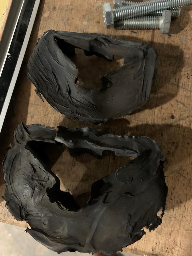

    luego te das cuenta que los rellenos que se pusieron en su dia no sirven de nada. no tienen agarre entre materiales. así que fuera
Nombre: relleno.jpg
Visitas: 107
Tamaño: 91.6 KB
