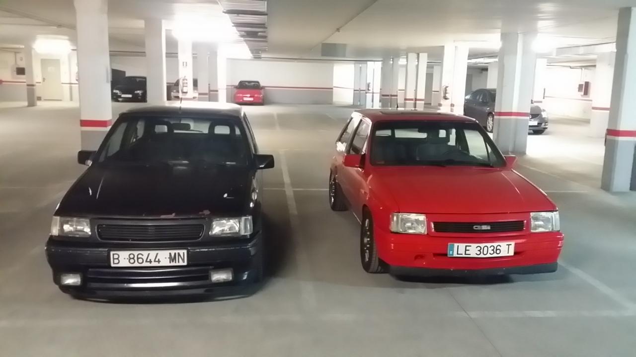

    El problema era la pintura mala del capó,que se pinto con spray de los chinos. yo creía que era el kadett y la pintura original la que te hervía,no me diste todos los datos guaje.Jajaja.

    Pregunta sobre la ampliación de la mariposa a 68mm:
    Hiciste el aumento del hueco todo homogéneo? Osea como si fuera un cilindro. O le hiciste la forma cóncava que lleva para quedar estanco?
    Quería hacérselo al mío y me daba mal royo que no cerrara muy bien y esa entrada de aire influyera en el comportamiento.
    Respecto al swap, muy buen trabajo, me gusta como lo tienes, tiene que ir bien el pequeño con el xe jeje

    Es mas, y no me gusta contradecir al abuelo, pero a no ser que hayan evolucionado mucho las masillas desde que yo terminé de estudiar, para conseguir adherencia, tiene que ser sobre chapa viva creo recordar, así que si tienes que lijar las zonas dañadas hasta encontrar chapa...yo creo que lijando hasta eliminar las irregularidades, aparejando, dejando secar bien, y si no reacciona, lijas el capó entero, volver a pintar, y vía. Y en cuanto al salto entre zona lijada y sin lijar, pues lo arreglas a base de pasadas con el aparejo, siempre y cuando dejes secar, no hay problema en cuantas manos des. Un saludo! Agur

    Parece que después de 25 años dando el callo y con mas de 200k km el xe se encuentra hecho un chaval, y eso que la caja del filtro del aire y el silencioso final son de un 1.6, y como todos los de serie iba un poco demasiado rico. Con un poco menos de presión de gasolina puede que hubiera rascado algún cv mas

    Joder, la que ha liao el spray del chino... 😯

    Esas lunas son iguales en todos los corsa?
    Q recomendaciones fueron las buenas al final? El acabado final es más q aceptable.
    Y el carbonizado es un detallazo

    Pues me alegro, seguro que has aprendido algo de todo esto, y parece que lleves aparejando toda la vida oye, jaja.
    Y el vinilo queda curioso si.
