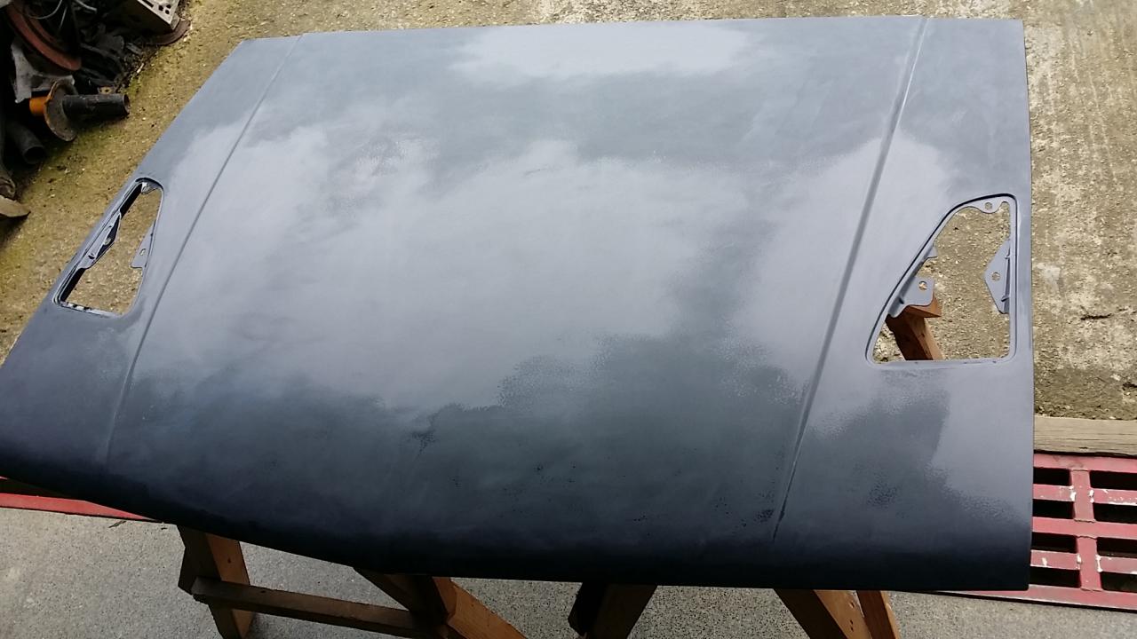

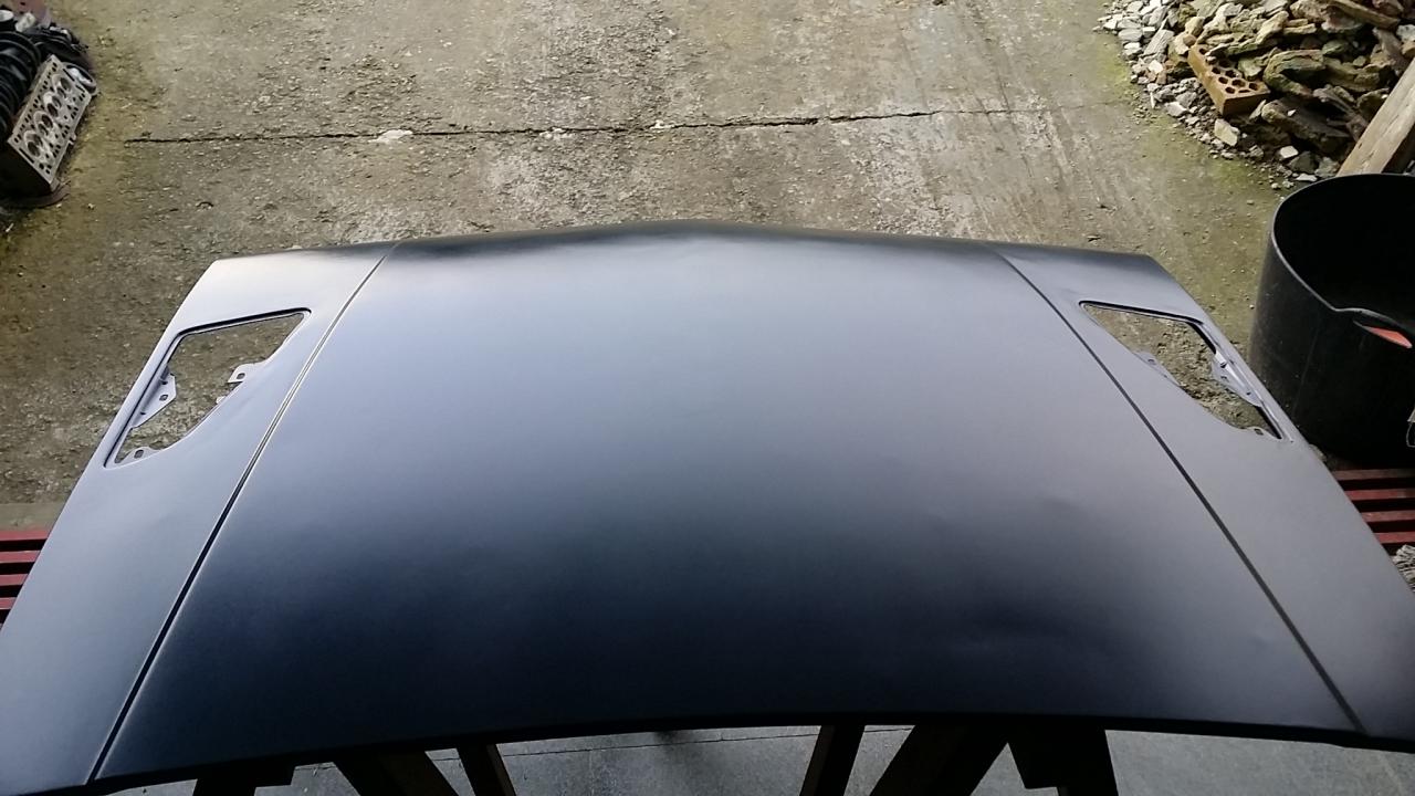

    Seguidas las recomendaciones, a la segunda fue la vencida. Tiene múltiples fallos pero al menos esas arrugas no volvieron a salir
    Detalle del proceso en 4 fases de una zona rebelde:
Nombre: 2016-05-26 14.29.59.jpg
Visitas: 1291
Tamaño: 78.0 KB
ID: 53230Clic en la imagen para ver su versión completa.

    En general, aunque olvide hacer una foto final
Nombre: 2016-05-26 18.17.44.jpg
Visitas: 1254
Tamaño: 97.5 KB
ID: 53233Clic en la imagen para ver su versión completa.
Nombre: 2016-05-26 20.57.32.jpg
Visitas: 1213
Tamaño: 110.2 KB

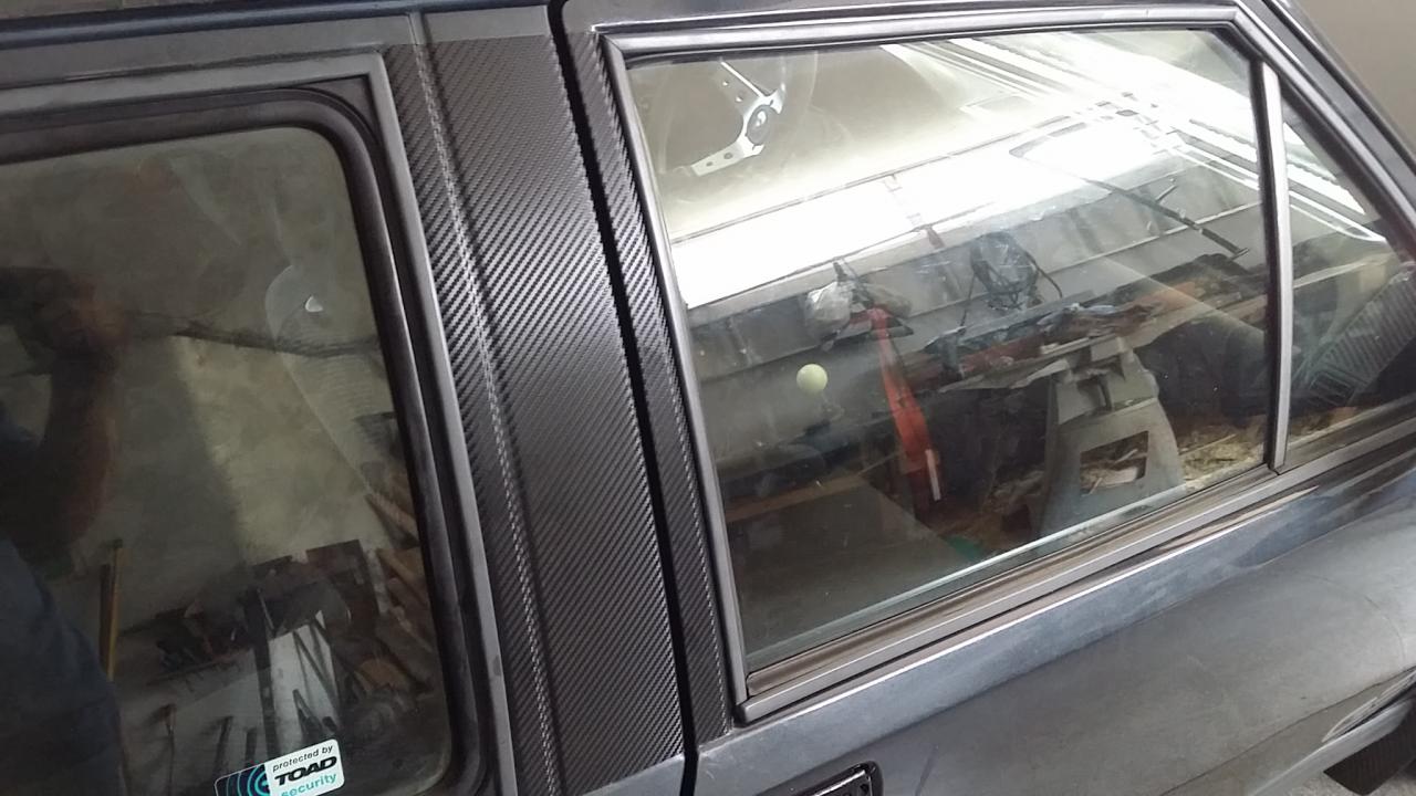

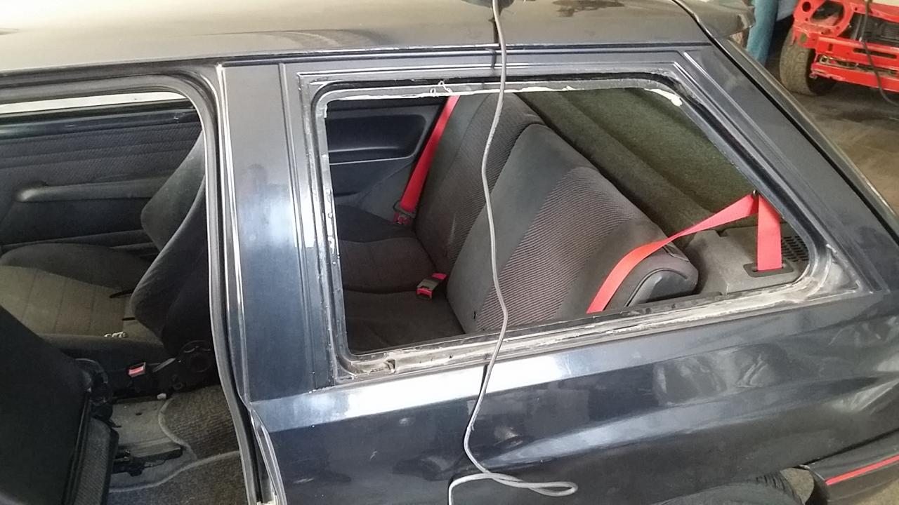

    Ventajas de las lunas encajadas, se quitan y ponen en un santiamen. El carbonizado ya acabado
Nombre: 2016-05-27 12.30.15.jpg
Visitas: 1226
Tamaño: 119.9 KB
ID: 53235Clic en la imagen para ver su versión completa.
Nombre: 2016-05-27 14.17.21.jpg
Visitas: 1223
Tamaño: 115.0 KB

    Joer Kike, que bien te ha quedado el vinilo de carbono, ni una arruga, ni una pompa.
