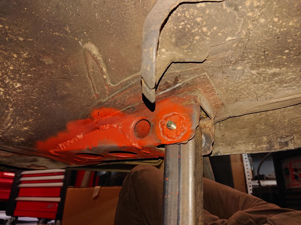

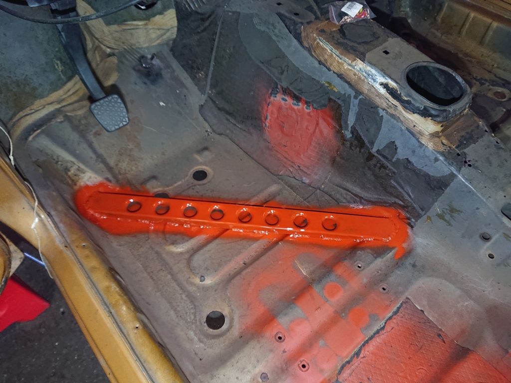

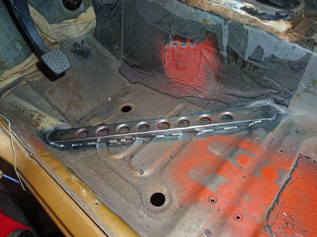

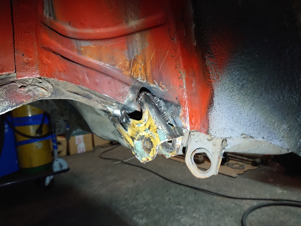

    Gracias a que tenemos unos políticos comeflores y amantes de la automoción, dejé el coche un poco parado hasta aclarar qué podía ser de él. Ahora ya tengo claro que nunca va a circular con documentación de calle, así que el proyecto vira hacia regularidad sport. Tampoco está mal, porque da libertad para hacer cosas que en una ITV de calle no tendrían sentido, aunque estéticamente sigo queriendo un look bastante original.
    Los 4 refuerzos interiores del piso ya están soldados. Pensé en dar un paso más y montar un arco trasero, pero al final paso de medias tintas y se llevará arco completo para optar a cualquier prueba en el futuro.
    Nombre:  DSC_0798.JPG
Visitas: 1016
Tamaño: 428.4 KB
    Nombre:  DSC_0800.JPG
Visitas: 932
Tamaño: 364.3 KB
    Colocados refuerzos para los tirantes traseros, aún me falta colocar alguno más por el piso, y soldadas arandelas a ambos lados de todos los anclajes del chasis para evitar que se puedan ovalizar.

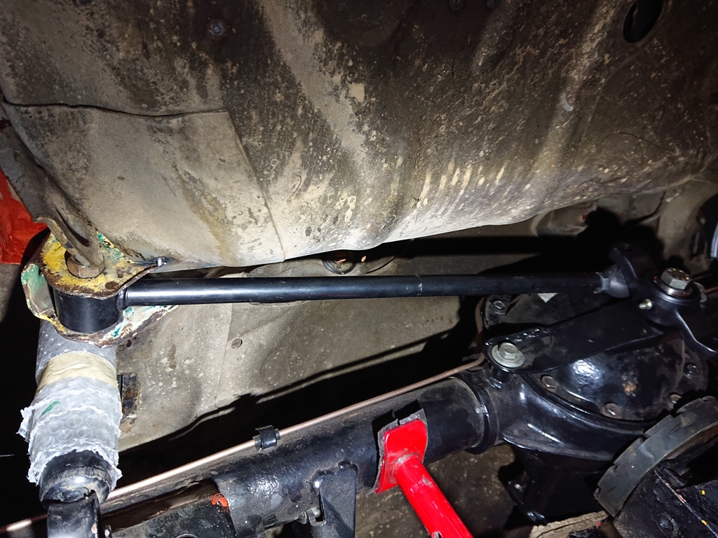

    Las barras Watt ya están completas, me faltaba el último soporte en la carrocería que me ha llevado un montón de horas de medir y probar para poner en la posición correcta

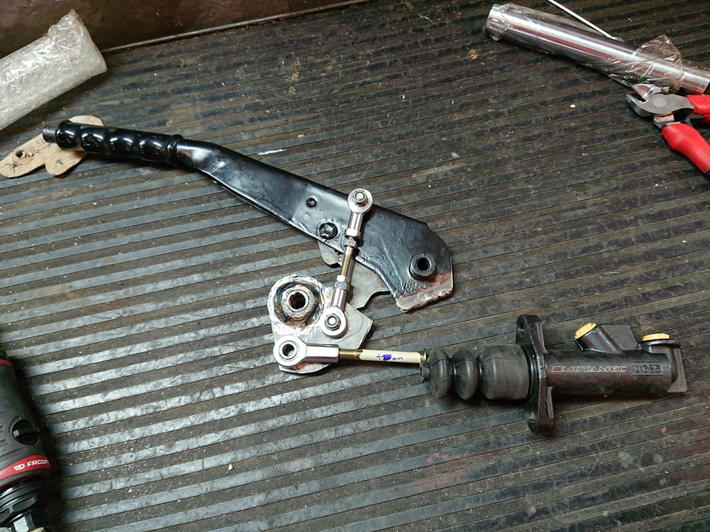

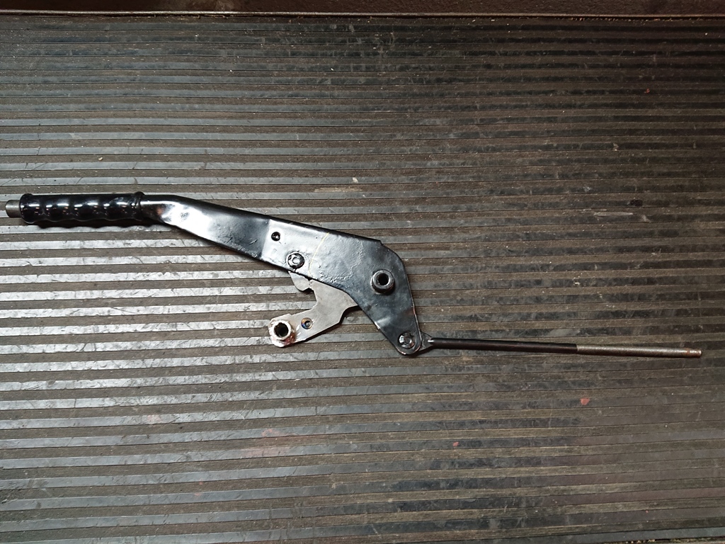

    Como las pinzas traseras de VAG no frenan un pijo con el mecanismo de mano, me he decidido a condenar la parte mecánica y usar freno de mano hidráulico. La parte mala es que no hay sitio para la bomba hacia delante para usar el movimiento original, pega en el cambio, y estoy haciendo pruebas a ver si con un balancín invierto el movimiento y es práctico

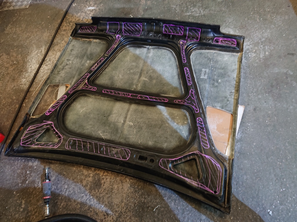

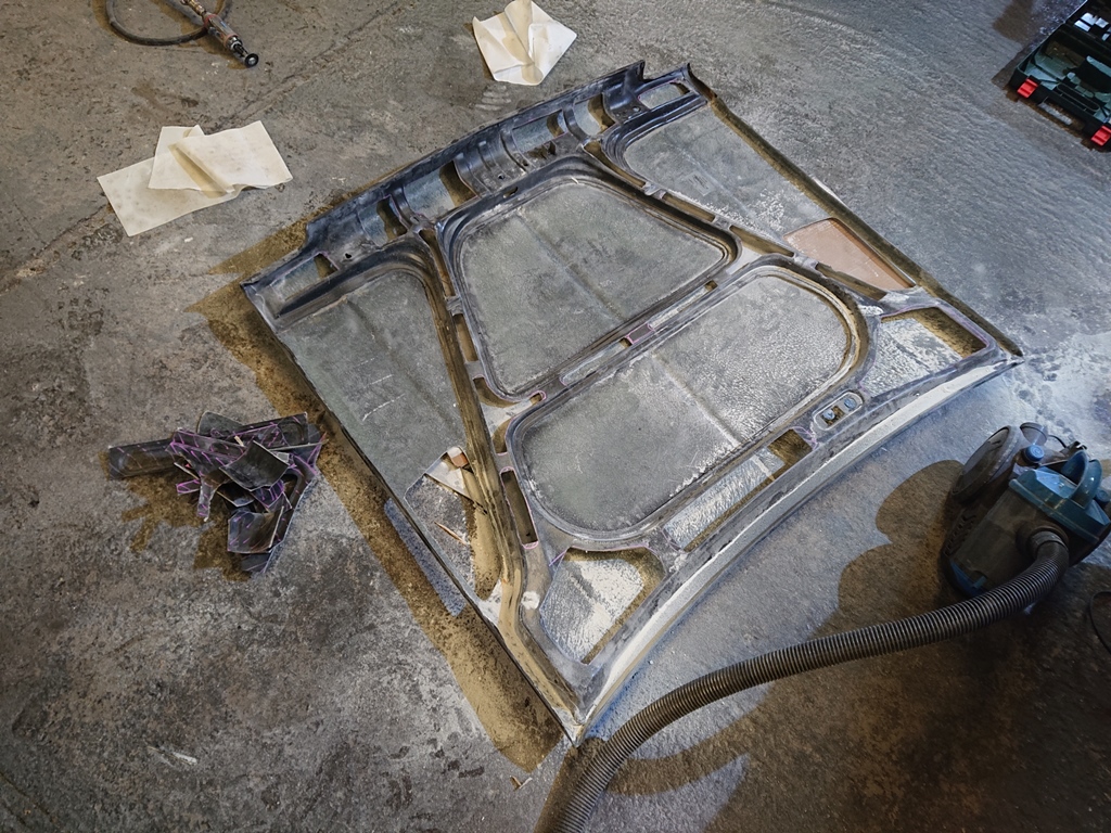

    Las piezas de fibra son calco de las originales, pero les sobra bastante material. De momento le he quitado otro kilo y poco al capot con unos cuantos cortes. El maletero también tuvo su ración XD

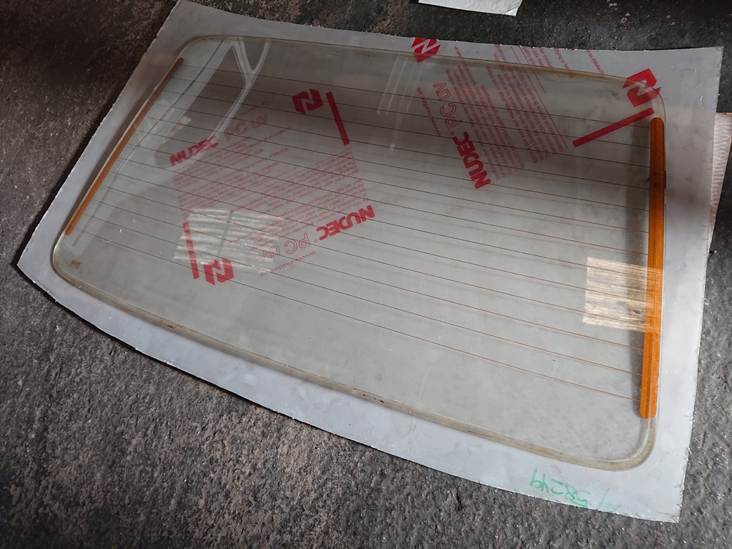

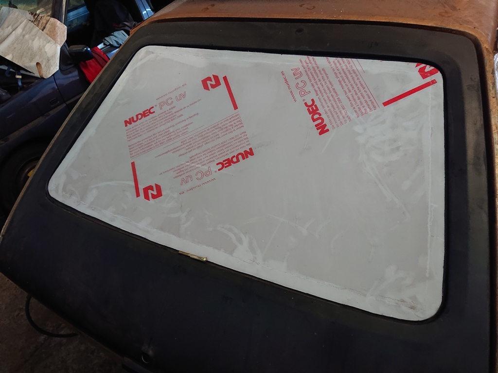

    Y la luna trasera copiada en policarbonato de 3mm, la verdad es que queda de risa el peso del maletero ahora.
