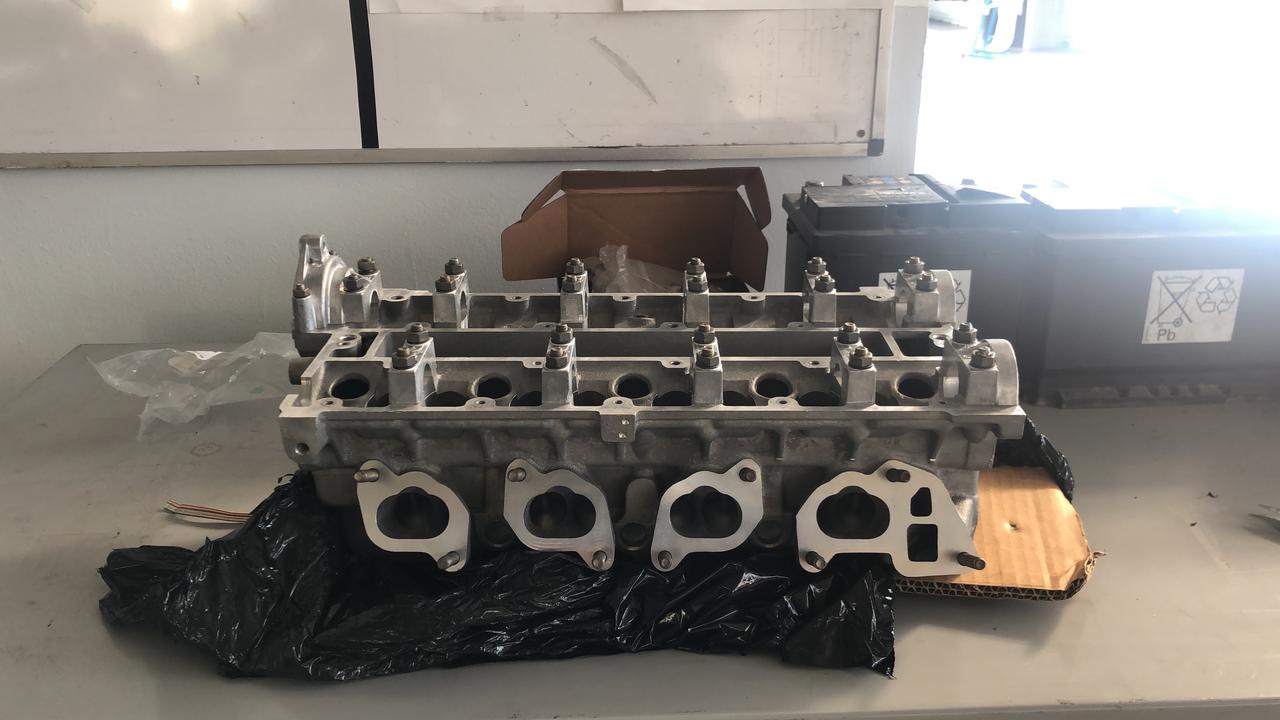

    2. Culata.
    Parece una parte que no tiene mucho misterio, pero es donde sin duda tengo más dudas (valga la redundancia) Lo que si tengo claro es que una preparación así requiere sobredimensionamiento en todos sus componentes. Para ello, barajo:

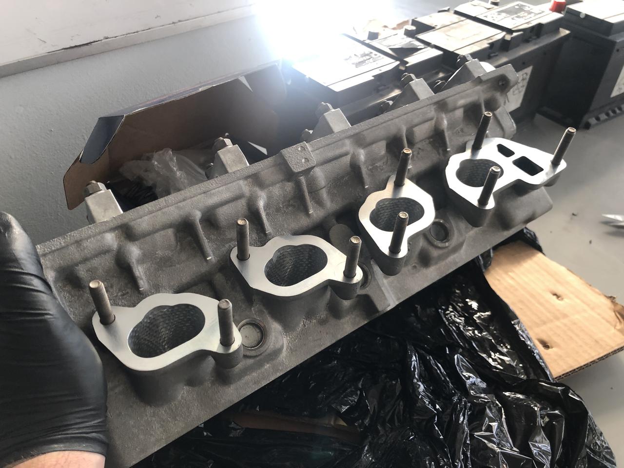

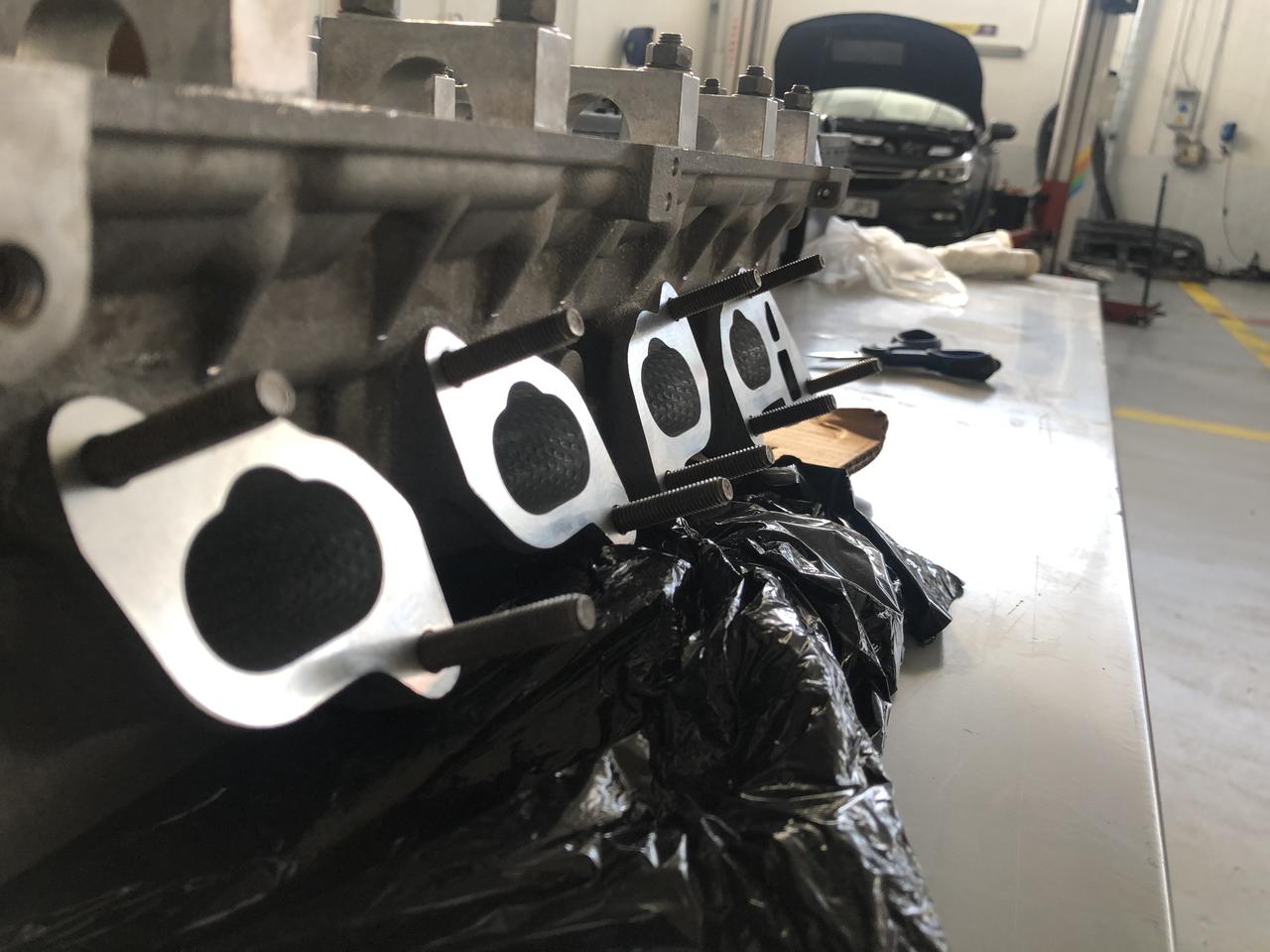

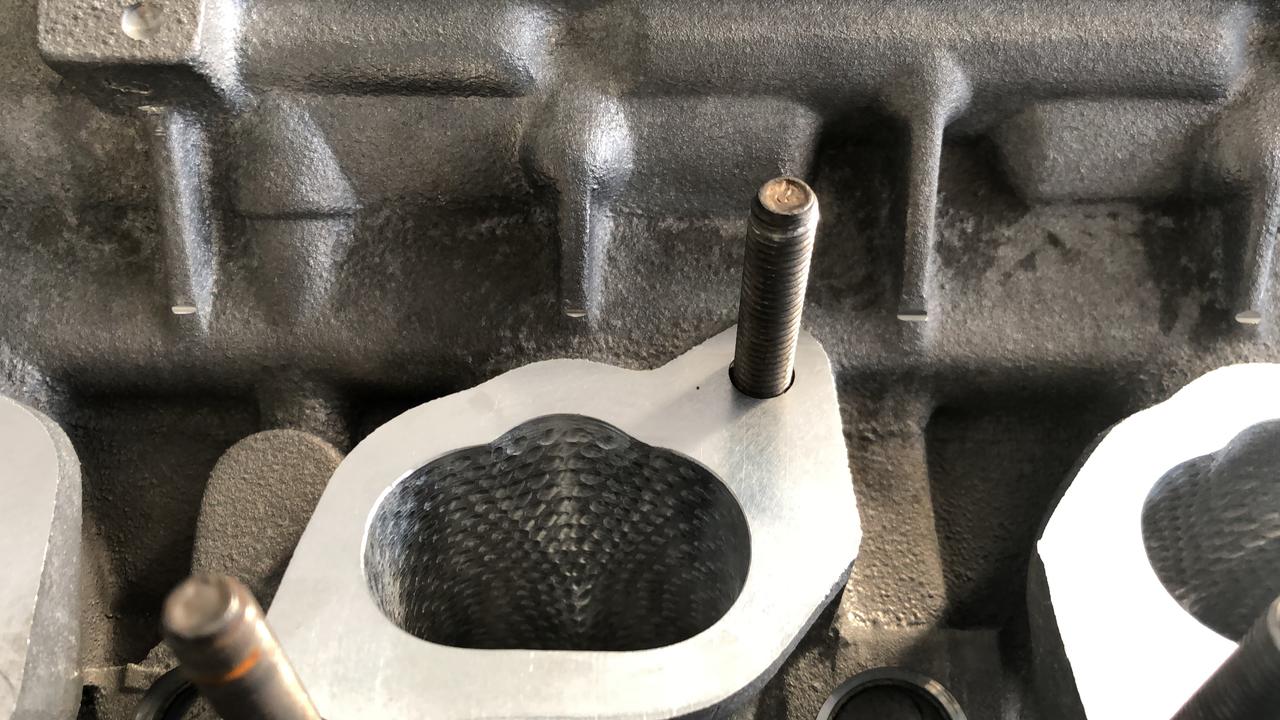

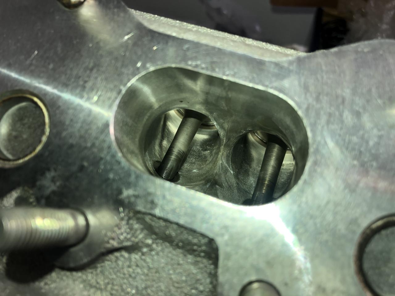

    - Ports de admisión y escape realizados por Veicomer, probablemente el mejor preparador de culatas que hay. Ya he hablado con ellos y tengo presupuesto, y es algo caro. Lo que no tengo claro es si merecerá la pena esa inversión para la ganancia teórica. Al final aumentar los ports es hacer que el flujo de aire mejore sobre todo en altas rpms, pero en un turbo esto no es tan determinante porque el aire entra a presión, pero si podría llegar a ser un tapón. ¿Que opináis?
    Esta gente no solo hace ports, sino también trabajan la cámara de combustión, e incluso sustituyen los asientos de válvulas por otros de belirium. No se si tanto será necesario.
