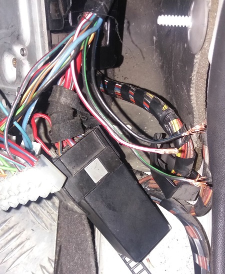

    Una cosilla, estamos montando un XE en un astra, con la instalación de calibra, y nos sobran estos tres cables, alguien sabe qué son?
    COLOR
    1 blanco/rojo
    2 verde/negro
    3 azul/negro
Nombre: CALIBRA.jpg
Visitas: 206
Tamaño: 120.1 KB

    Ahora no tengo los esquemas para mirar... pero de momento desapruebo la regleta!! Jajaja.
    Cuando echéis eso a andar, mejor estañar todo bien para evitar gremlins.
    De noche miro esquema, si no os ayudó alguien antes.

    ¿Damos por hecho que es una Motronic 2.5?
    No tengo los esquemas del Calibra, pero debiera compartir colores con Astra y sale esto:
    Rojo-blanco se va al ordenador.
    Verde-negro es la señal de vueltas de cigüeñal, junto con el verde rojo que habréis conectado.
    Azul-negro se va al caudalímetro.
  7. #97
    Bellvís
    578
    Buenas! Sí, es un 2.5. Muchas gracias, a ver si lo terminamos, muchas gracias!!
