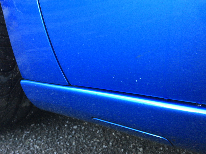

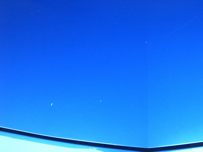

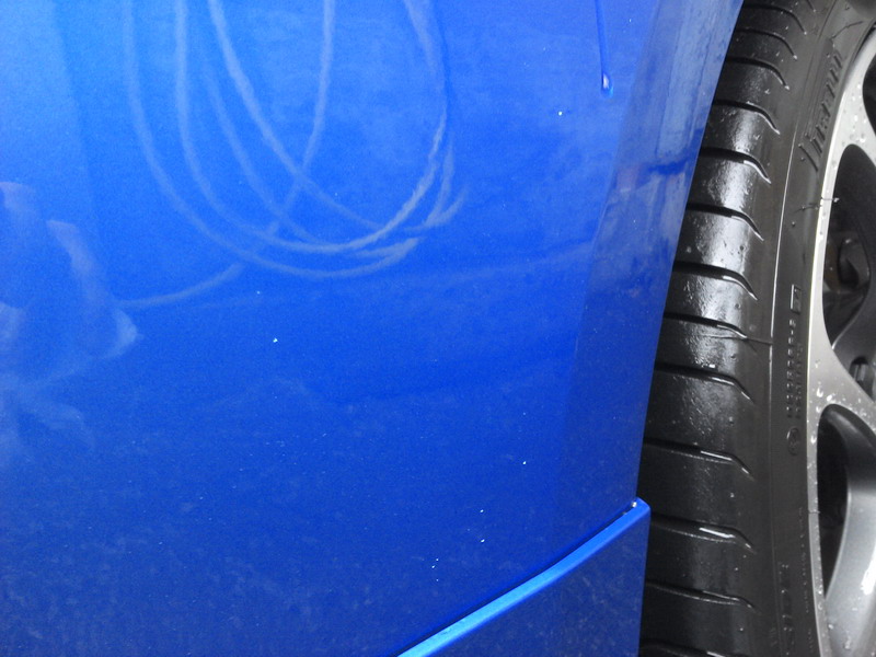

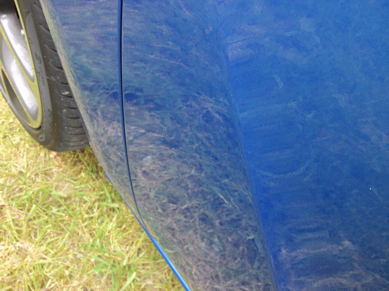

    Ahora que ya casi ha terminado la historia, os relato un poco la batalla que he tenido con Opel casi desde el primer día de tener el coche por un defecto de pintura.
    Desde los primeros km empecé a ver salpicaduras en la pintura del capot... pero no le di demasiada importancia y pensé en la mala suerte del coche nuevo. De todos modos fuí a la Opel a comprar el lápiz de retoque para quitarlos. Pero los km seguían y la cosa iba a más.
    En el capot es difícil verlos, pero se fueron acumulando por docenas.
    Nombre:  CameraZOOM-20140304125000019.jpg
Visitas: 507
Tamaño: 83.5 KB
    Al primer lavado ya vi cosas raras también en las puertas. Algo no estaba bien con esa pintura.
    Nombre:  CameraZOOM-20140201182505176.jpg
Visitas: 509
Tamaño: 146.0 KB
    Nombre:  CameraZOOM-20140304125224123.jpg
Visitas: 530
Tamaño: 133.2 KB
    Incluso en la aletas traseras saltaba
    Nombre:  CameraZOOM-20140304142135825.jpg
Visitas: 492
Tamaño: 127.7 KB
    Mil llamadas y algunos informes que mando a Opel, el coche lo ve el delegado de zona y dice que es normal. Que ando por zonas donde hay muchas piedras xD Tócate los *******.
    Rebusco en foros y... problema generalizado de todos los Astra J OPC azul Arden, se les salta la pintura por algún defecto de fábrica en las zonas metálicas. Docenas de coches repintados en UK y Alemania, pues allí Opel/Vaux tienen abierta una instrucción de calidad. En España, sabiendo del problema, nos dan por ahí... Hablo con el concesionario de venta (Pity, I love you baby xD) y me ayudan a que Opel entre en razón. Finalmente se admite repintado del coche salvo defensas y maletero (mismo defecto en la pintura, pero como no le saltan piedras... no salta la pintura, la peseta para ellos).

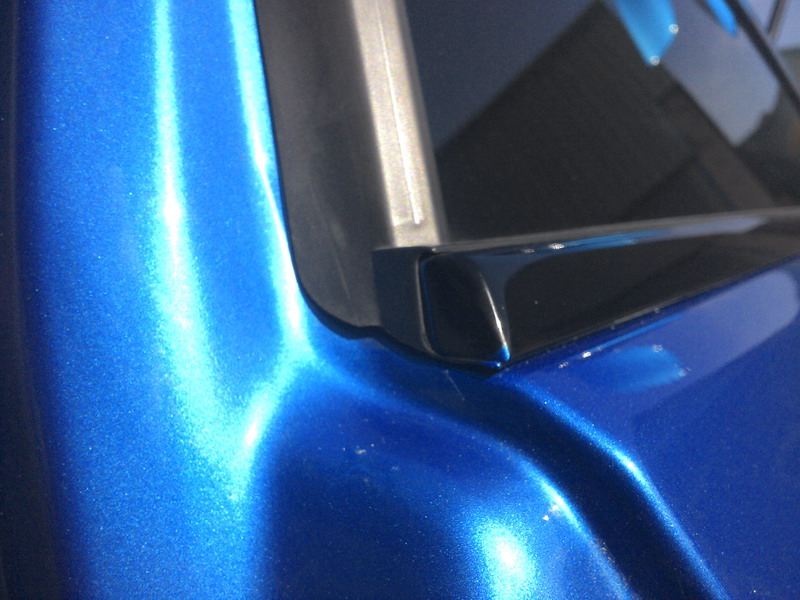

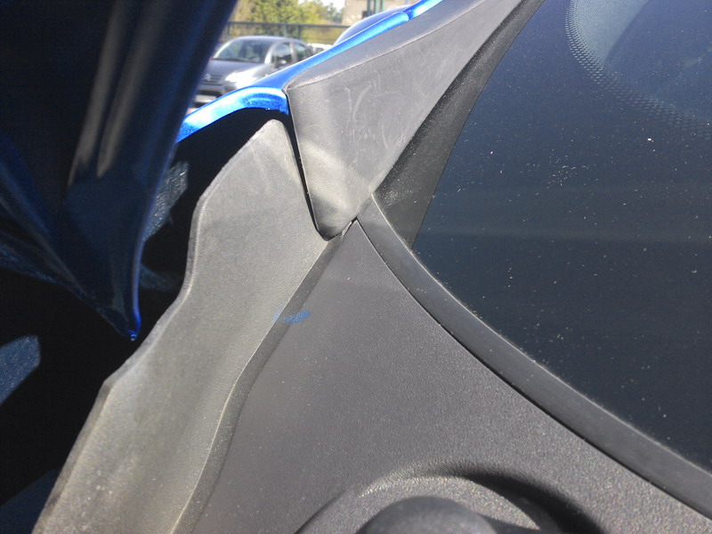

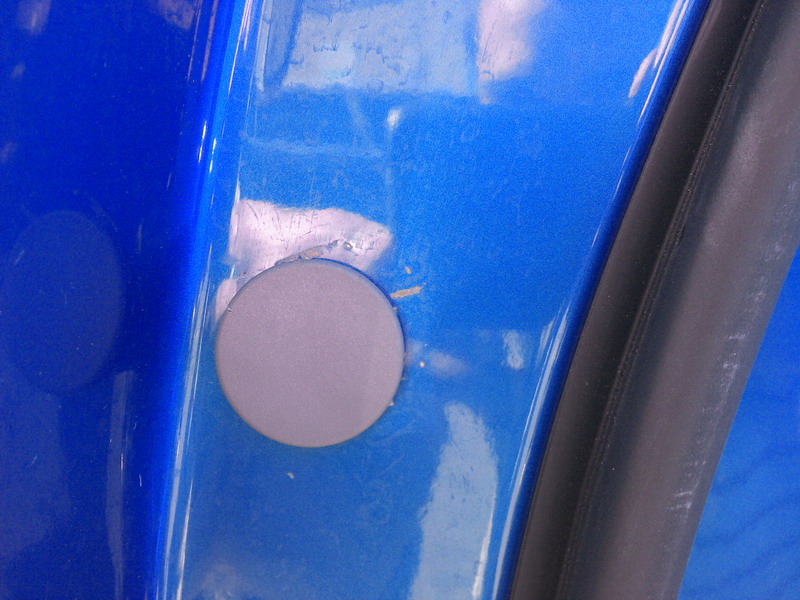

    Coche al concesionario de mi ciudad, el de venta me queda un poquito lejos...
    Nombre:  CameraZOOM-20140401084918233.jpg
Visitas: 541
Tamaño: 97.1 KB

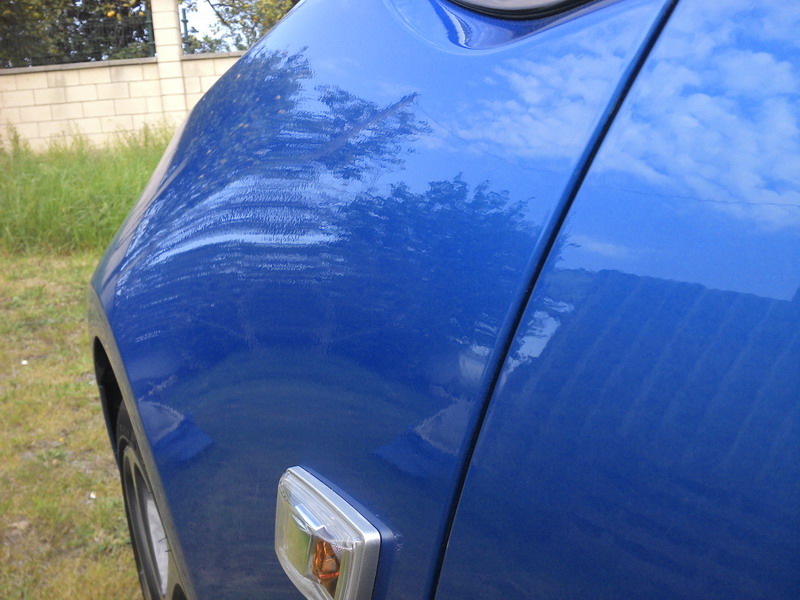

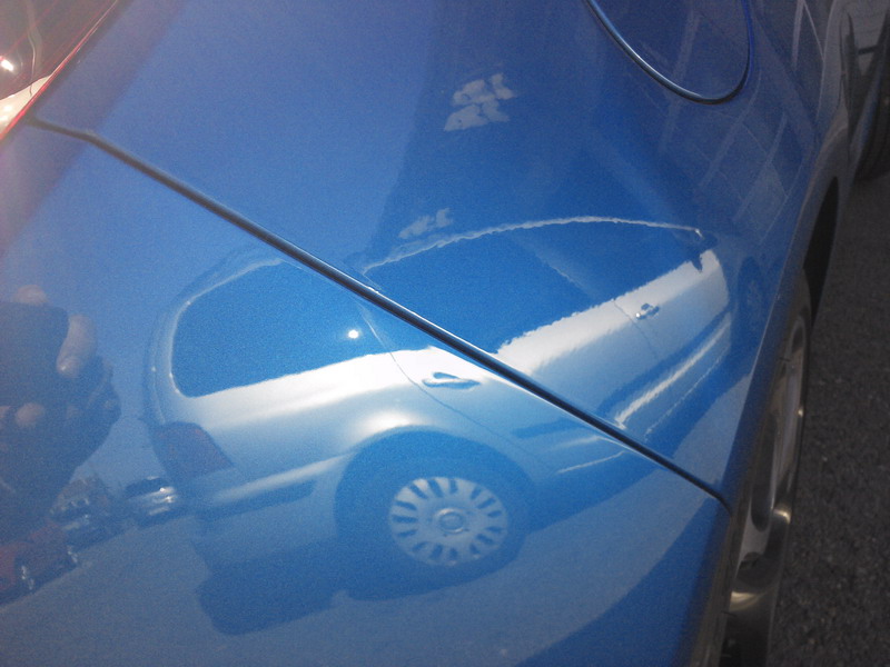

    Y me entregan esta MIERDA. Pulverizados por muchos sitios, rayas de desmontaje varias, tapones extraviados, tapas de tapizado rotas...
    Nombre:  CameraZOOM-20140409164053170.jpg
Visitas: 549
Tamaño: 139.4 KB
    Nombre:  CameraZOOM-20140409164209545.jpg
Visitas: 512
Tamaño: 127.7 KB
    Nombre:  CameraZOOM-20140409171947235.jpg
Visitas: 553
Tamaño: 148.2 KB
    Y lo peor, coche muy mal pintado. Por supuesto, me lo entregan bajo las palabras "está perfecto" xD
    Nombre:  CameraZOOM-20140415170605884.jpg
Visitas: 788
Tamaño: 137.3 KB
    Nombre:  CameraZOOM-20140415170936805.jpg
Visitas: 604
Tamaño: 133.6 KB
    Nombre:  CameraZOOM-20140409173029373.jpg
Visitas: 514
Tamaño: 117.0 KB
    Nombre:  CameraZOOM-20140415170633483.jpg
Visitas: 506
Tamaño: 154.0 KB
    Mando fotos a att. Opel y les llamo. Me dicen que lo solucionarán. Efectivamente, arreglan las chapuzas menores pero del acabado nanai. Me dicen que un coche repintado nunca va a quedar con acabado como de fábrica. Pues estamos guapos...

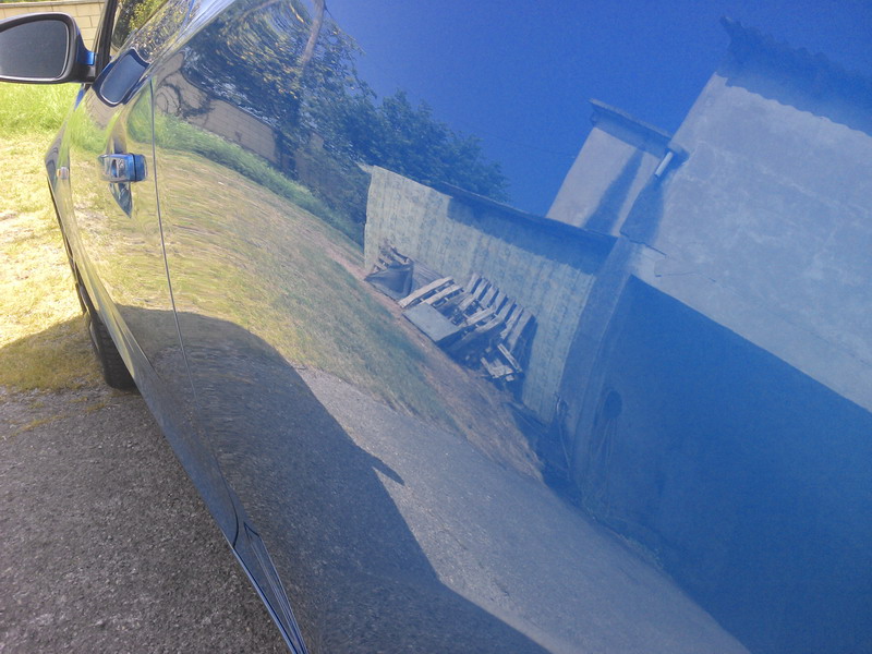

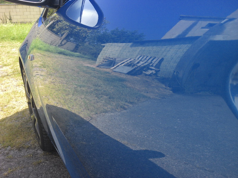

    Me busco un perito que me haga un informe del coche y lo llevo al conce. Acceden sólo así a que venga un técnico de Galicia de la marca que les suministra la pintura, PPG. Otra vez a llevar el coche para que lo vea el técnico, y con veredicto obvio. Hay que repintar el coche. A todo esto Opel España sigue con su lavada de manos, cuando es la responsable final de lo que hacen los concesionarios.
    Total, que la semana pasada viene el pintor de PPG desde Barna a pintarme el coche. Lo dejo, que además tenía una campaña para colocarle unos aletines atrás, y ayer me llaman para ir a recogerlo. AHORA SI!! Como un espejo, y ni pizca de polvo!!
    Nombre:  CameraZOOM-20140612120211536.jpg
Visitas: 478
Tamaño: 151.8 KB
    Nombre:  CameraZOOM-20140612120225199.jpg
Visitas: 499
Tamaño: 156.4 KB
    Se pueden hacer las cosas bien, otra cosa es que no se pongan los medios para ello... Ha quedado bastante mejor que como venía de fábrica, que hoy en día no es para tirar cohetes.
