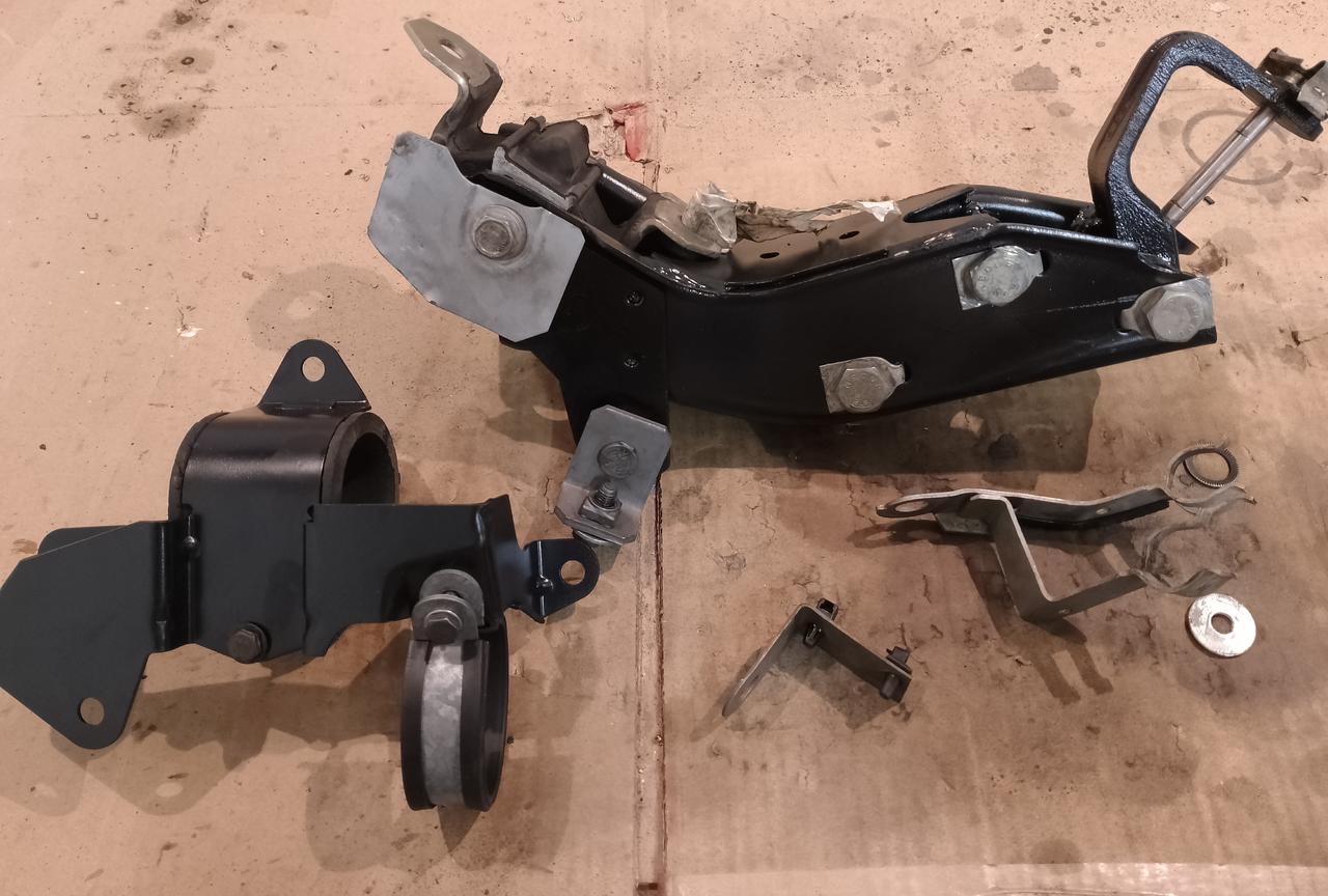

    Diferencia de copelas entre Astra y de Kadett, izda y dcha.
Nombre: IMG_20241229_162738.jpg
Visitas: 954
Tamaño: 89.6 KB
Nombre: IMG_20241229_162702.jpg
Visitas: 958
Tamaño: 138.3 KB
    Me gustaría que las de Astra llevasen el rodamiento como las de Kadett. Pero el vastago de las de Astra no entran en el rodamiento. Aparte la altura parece que cambia.
Nombre: IMG_20241227_145325.jpg
Visitas: 968
Tamaño: 77.0 KB
