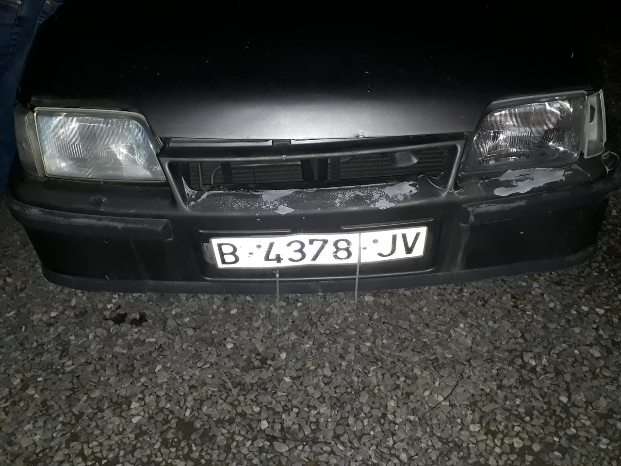

    Ya presenté el coche cuándo lo compré pero volveré a poner un poco la historia e iré poniendo lo que voy a hacerle...
    Lo encontré por casualidad a 30 km de casa y me lo quedé a pesar de estar un poco tocado el morro-aleta izquierda y el interior estaba de mierda hasta arriba, pero no tenía óxidos salvo en una esquina de una puerta y no se veía que hubiera tenido golpes fuertes.
    Nada más comprarlo lo puse un poco al día:
    - Distribución y bomba de agua.
    - Termostato.
    - Botella de expansión y manguitos radiador.
    - "trabajo de chapa y pintura", que como se puede ver todavía tiene faena para que quede perfecto, pero probé de estirar un poco la esquina izquierda con un sargento tractel y un árbol pero arrastraba el coche y el morro no se estiraba más..., algún día lo llevaré a un profesional para dejarlo impoluto, pero de momento "es funcional".

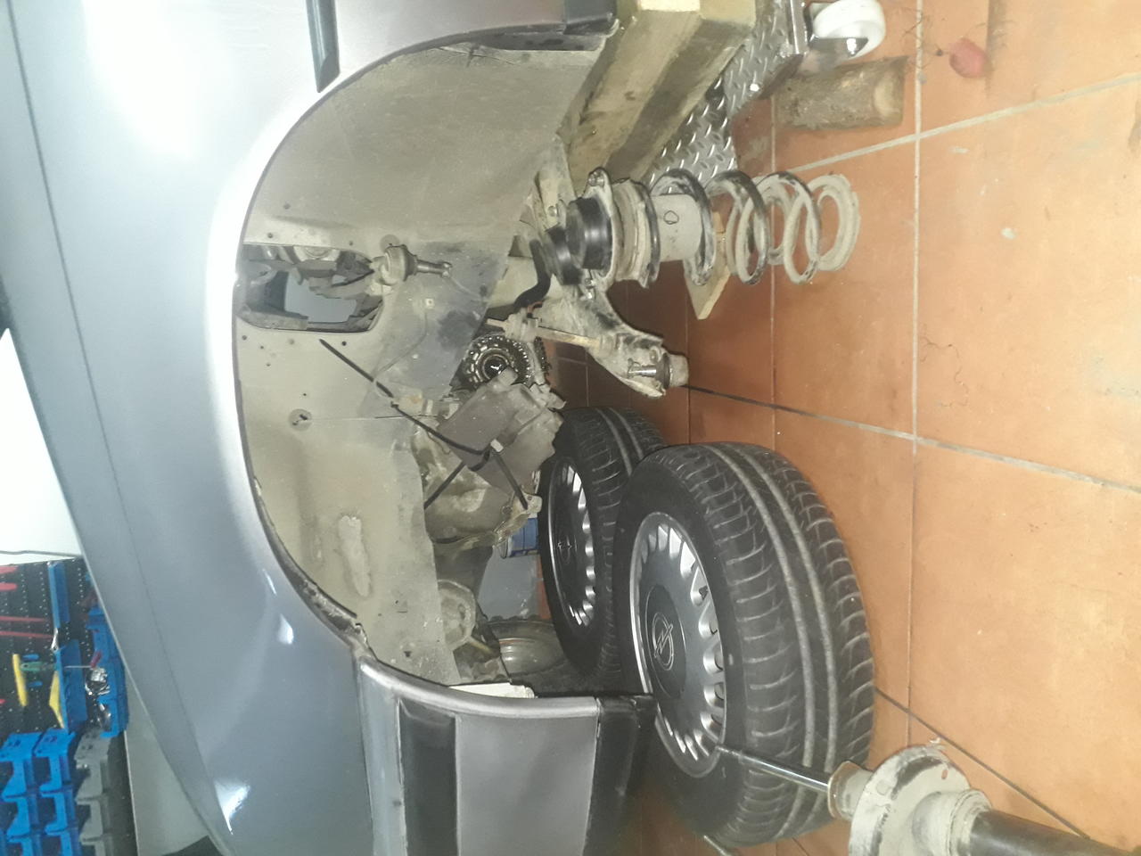

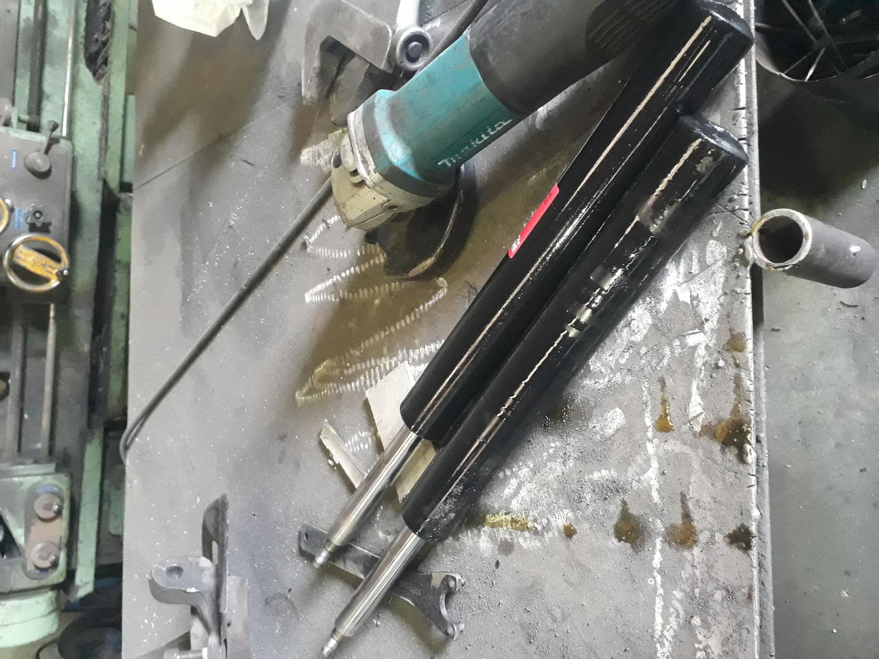

    - Amortiguadores nuevos, como se ve en una foto han salido llenitos de aceite, pero al ir en el pote pues no es tan escandaloso como debiera... La idea, sacada de lo leído aquí es Blistein B4 + muelles H&R.

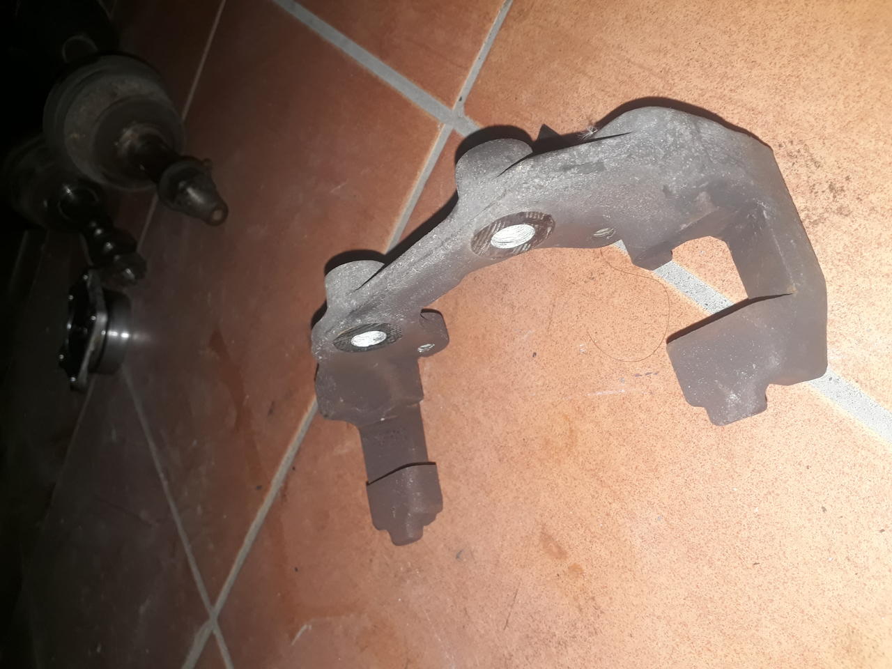

    - Discos nuevos y pastillas, estoy valorando lo de meter de Meriva 280 mm como he leído. En este caso sólo hay que cambiar la pieza que une la mangueta con la pinza, la pinza, pastillas y disco, no?. También me planteo poner unos discos Brembo, los que llevan estrias para disipar el calor y unas pastillas Ferodo Racing, alguien las ha probado, opiniones?? Tengo que mirar pero cuando en el Autodoc cargo el Meriva no me da la opción de las Ferodo Racing...

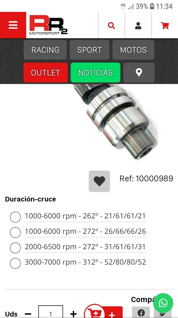

    - Árbol de levas más cruzado, de los que he puesto cuál me recomendaríais?, diría que ideal para lo que tengo en mente el segundo de 272 º, tengo que mirar que significa lo de 26/66/66/26. Puede ser: 26 grados adelanto de apertura admisión, 66 grados retraso cierre admisión, 66 grados avance apertura escape y 26 grados retraso cierre escape??

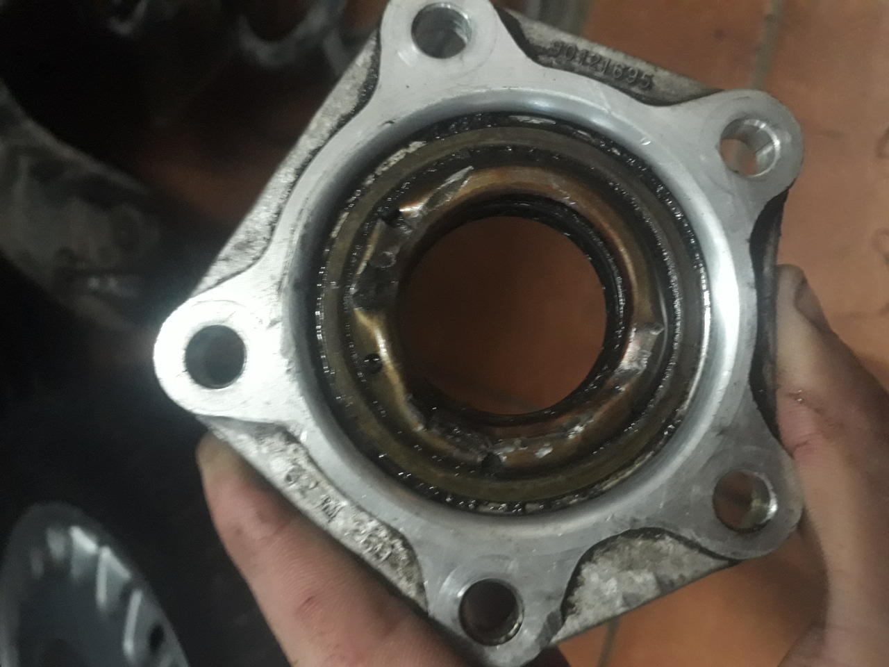

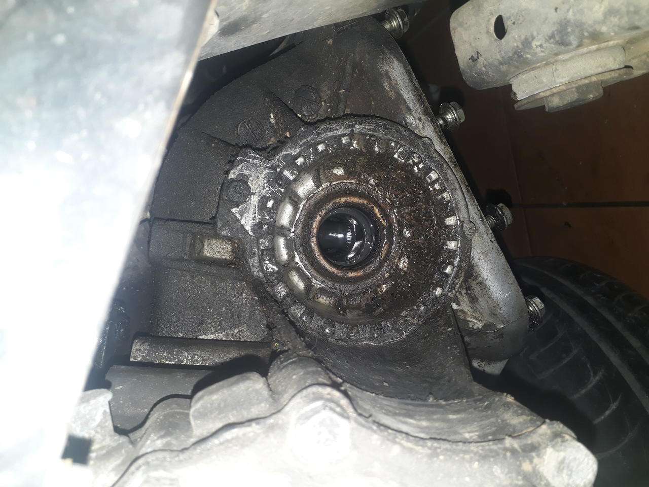

    - He sacado arboles de transmisión para cambiar los retenes de la caja de cambios donde salen los palieres, una pieza la he machacado un poco y tendré que buscar la "anilla metálica que tiene", y del lado izquierdo quiero preparar una llave para hacer fuerza sobre 8 dientes de aluminio al menos para no romper nada... Esa pieza sale suave o va durilla? Es la que se aprieta para darle carga a los cojientes del diferencial.

    Respecto a alguna de las cuestiones: La chapa que lleva el retén forma parte del propio retén, vamos que cuando compres uno nuevo ya viene con la chapa, no tienes que reparar esa ni buscar nada mas. Del otro lado, la tuerca, a menos que tengas que sacar diferencial o cambiar rodamientos no tienes que quitarla. Si fuera así, está apretadilla, pero yo siempre me valgo de una chapa del grosor de las ranuras para quitarla, suele ser suficiente.

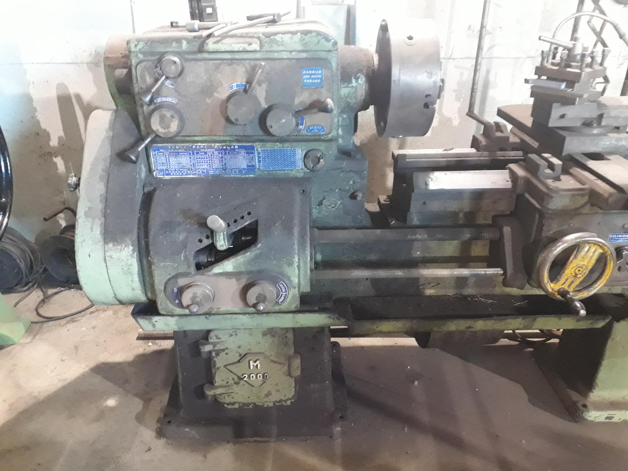

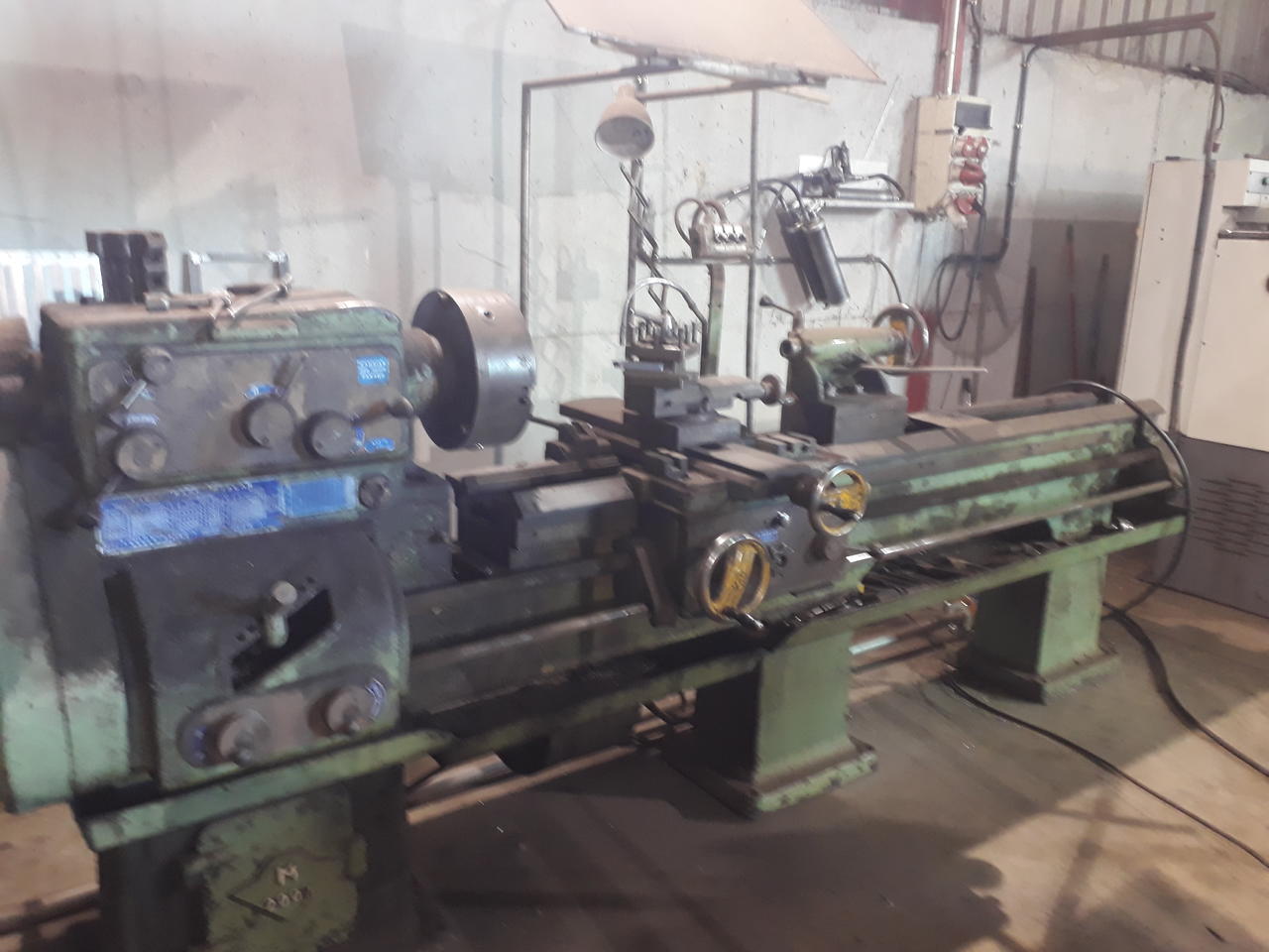

    P.D: veo ahi al fondo que tienes un torno old school , ¿que marca /modelo es? yo soy aficionado al tema también.

    Lo de el. Aceite en las mangueta entre amortiguador y mangueta, que me corrijan si me equivoco, es porque hay gente que rellena el hueco entre mangueta y amortiguador para que el amortiguador vaya más refrigerado y no se caliente ahi dentro.
    No se si es una historia de barra de bar pero lo he visto varias veces con amortiguadores en buen estado

    confirmo la teoria de txema, los que quite de mi coche estaban bien pero llevaban anticongelante en la mangueta. Lo mas tipico suele ser aceite.
    lo que no se es con que fin se les mete

    Del retén perfecto, lo desmonté y ha era la hora de plegar trastos y volver a "montar el garaje" y no me fijé mucho, la verdad, merci!!!. Del otro lado para cambiar el retén no hay que sacar dicha tuerca (ese retén se ve que ha perdido bastante)?. Respecto a la chapa tomo nota, merci!!
    Le he hecho un par de fotos al torno viejo que tenemos aquí en el trabajo, la verdad que no se decirte ni la marca, tiene más años que yo seguro..., este ya no se usa, hará unos 5 años que tenemos el Pinacho de la otra foto y el "old School" se ha quedado "aparcado", sólo se usa para hacer tacos de nylon o cosas poco precisas cuando el Pinacho está ocupado... Ya sé que te va el tema mecanizado, me he leído de P a Pa tu super proyecto Kadett competi rojo, y recuerdo la currada de las piezas soporte de las super pinzas en madera para luego hacer las piezas definitivas en aluminio (creo recordar), faena fina!!!!!. Yo "toco el torno", pero de ahí a ser tornero hay un abismo...
    Hola Txema_GSI/jsv07, me habeis dejado boquiabierto, la verdad que no lo había oído nunca, algo de sentido tiene, así se transfiere mejor la temperatura al exterior..., pero en este caso era por petado, seguro, jejejejeje, los topes de amortiguador ya ni estaban, sólo quedaba restos, y blandos blandos, el coche iba rebotando en curva, se notaba que el amortiguador no frenaba el rebote del muelle para nada...
    El motivo lo desconzoco, pero en algunos q yo he montado, el tipico papel de instrucciones q viene con el cartucho te indica echar una determinada cantidad de aceite
    Pues si, ya tiene unos años el chaval, no reconozco cual es pero por la pinta es de los años 50, de algún fabricante nacional de los muchos que ya dejaron de existir. El pinacho es buena máquina, yo tengo uno. por curiosidad, ¿es un taller de mecanizado o un taller mecánico?
