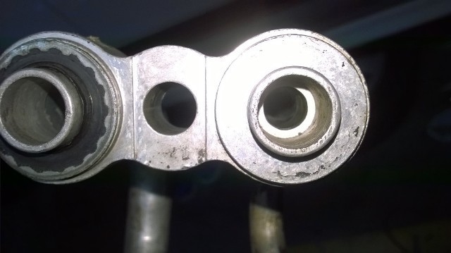

    Hola Benji. Yo también compré compresor reconstruido para el Vectra GT, pero fue en eBay. Ya traía aceite, venía cerrado, y traía sus dos juntas tóricas, idénticas a las que tenía el compresor original. La única diferencia es que el nuevo no tenía la malla filtro en la toma de baja presión.
    La etiqueta adhesiva encima del radiador dice que lleva 1000 gramos de R134, y 295 cc de aceite para el compresor, pero ya os conté en el post que el electricista, en cuanto ve las presiones correctas en la máquina de recarga de AA, deja de inyectar más gas. Se quedó entre 850 y 900 gramos, y enfriaba bien.
