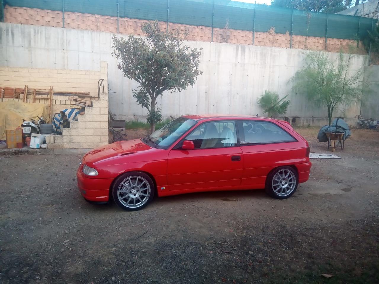

Hoy por fin ha pisado suelo,con 2 pegas que me han mosqueado...una,la menos grave es que "vibra" a ralentí un poco mas de lo que me gustaría,un pelin mas que con el XE,mis amigos dicen que no,que soy muy delicado,pero me lo esperaba mas refinado...
La otra pega,al moverlo,sique pasando como en el saab,me escupe la marcha atrás la mitad de las veces que la meto,pensaba que en el saab era por la holgura del varillaje,pero al quitarle toda la holgura lo sigue haciendo,de todas formas me estoy preparando otra caja de saab,un pelin mas larga,la fm54 con autoblocante,así que esta irá fuera de todas maneras,pero me jode jeje.
Otro descubrimiento,que con la cuna de saab,aun manteniendo trapecios de opel,aumenta el ancho de vias,por lo tanto caidas y alineacion abierta,no son caidas exageradas así que lo alinearé y perfecto.
