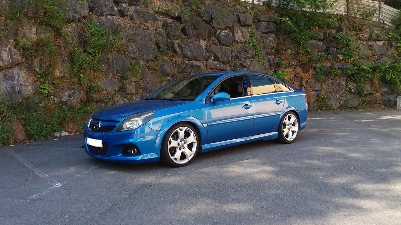

    Bueno vamos a actualizar esto con unas pocas novedades. En verano monte las KW-V2, y e de decir que el cambio a sido brutal. Es hasta divertido de conducir. Unas fotos del resultado, que conste que aunque parezca mentira la roscada esta arriba del todo.
Nombre: 20200806_115140.jpg
Visitas: 954
Tamaño: 167.8 KB
Nombre: 20200806_1151472.jpg
Visitas: 932
Tamaño: 183.2 KB
Nombre: 20200806_1152002.jpg
Visitas: 944
Tamaño: 142.5 KB

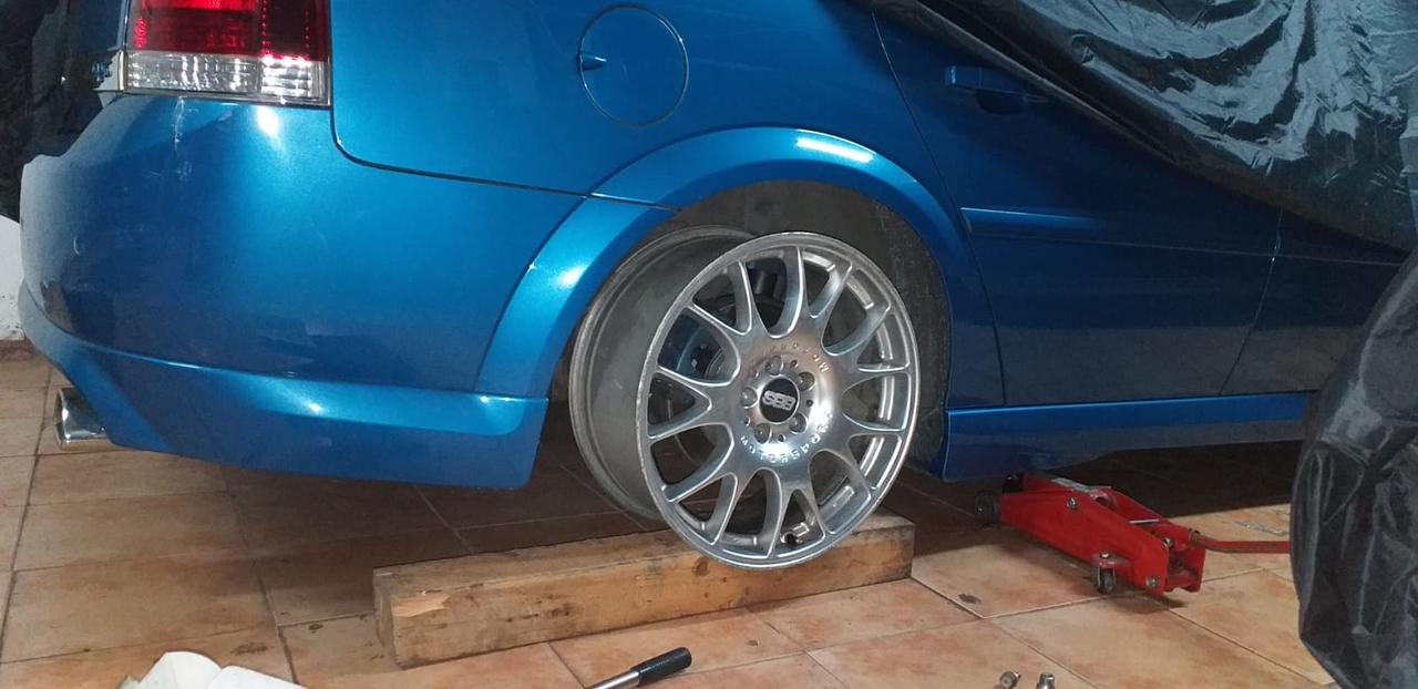

    Por otro lado también adquiri unas BBS CH originales a precio de derribo ya que el dueño se pensaba que eran replicas... Proximamente se mandaran a reparar.
Nombre: IMG-20200902-WA0019.jpg
Visitas: 961
Tamaño: 87.2 KB
    Finalmente tengo un problema un tanto raro. Para empezar, este año en la ITV, en la frenada trasera del lado trasero copiloto dio un valor de 0. Cosa rarisima, asi que el operario de la ITV me hizo la prueba individualmente dando ambos lados el mismo valor. Cual es mi sorpresa cuando estas navidades e ido a cambiarle el liquido de frenos y la rueda que dio 0 no se purga el liquido. He soltado latiguillo y limpiado con aire hasta el ABS. El tema es que del ABS tampoco sale liquido hacia esa rueda. Comprobando con el VAUX-COM no da ningun fallo el ABS, pero no puedo activar individualmente cada valvula para ver si esta obstruida.
    A alguno le a sucedido algo parecido? Por mas que miro no consigo dar con la solución.
