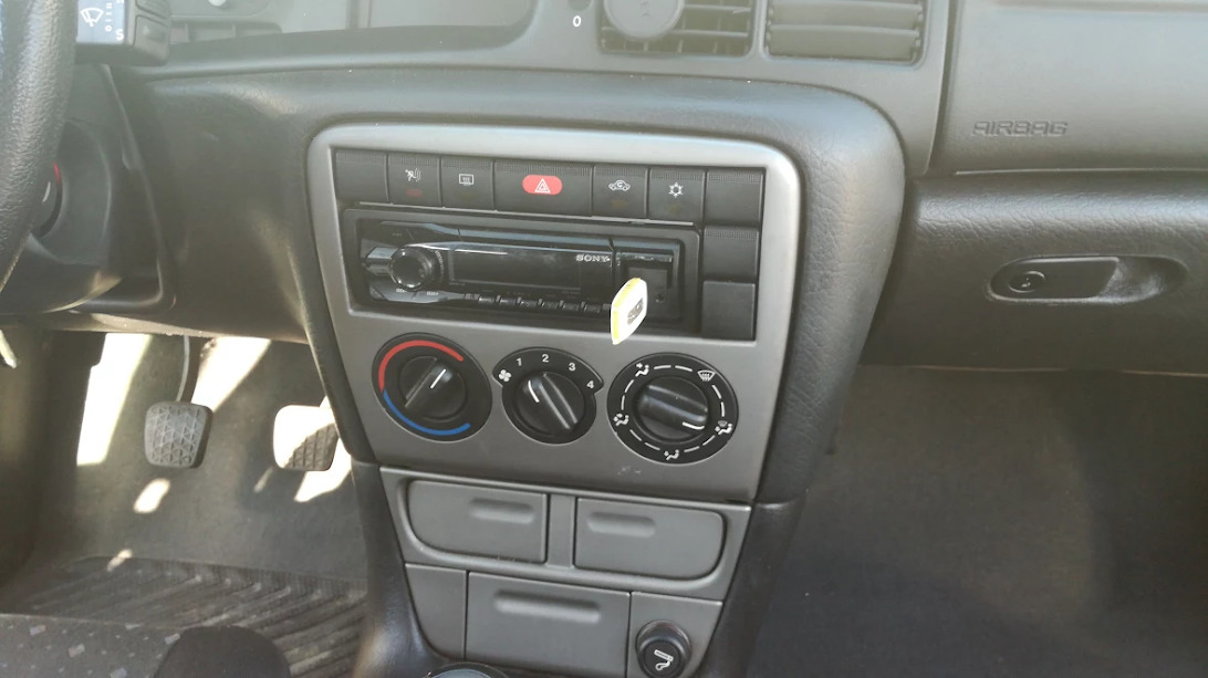

    Cambie la consola negra de serie por esta gris titanio.
Nombre: consola.jpg
Visitas: 586
Tamaño: 128.3 KB

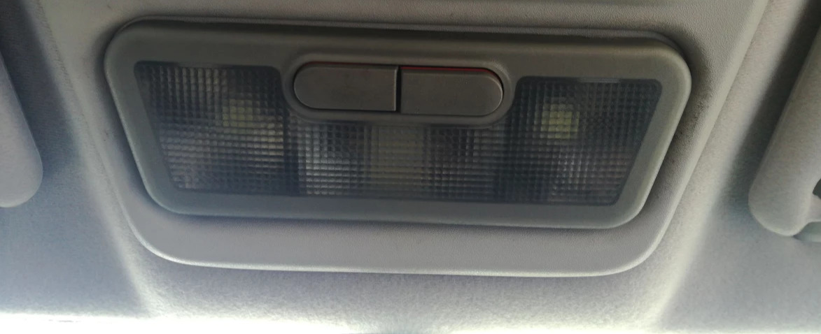

    Pase del plafon simple, el que se enciende desde el mando de las luces por este otro con lector de mapas.
Nombre: plafon.jpg
Visitas: 460
Tamaño: 101.9 KB

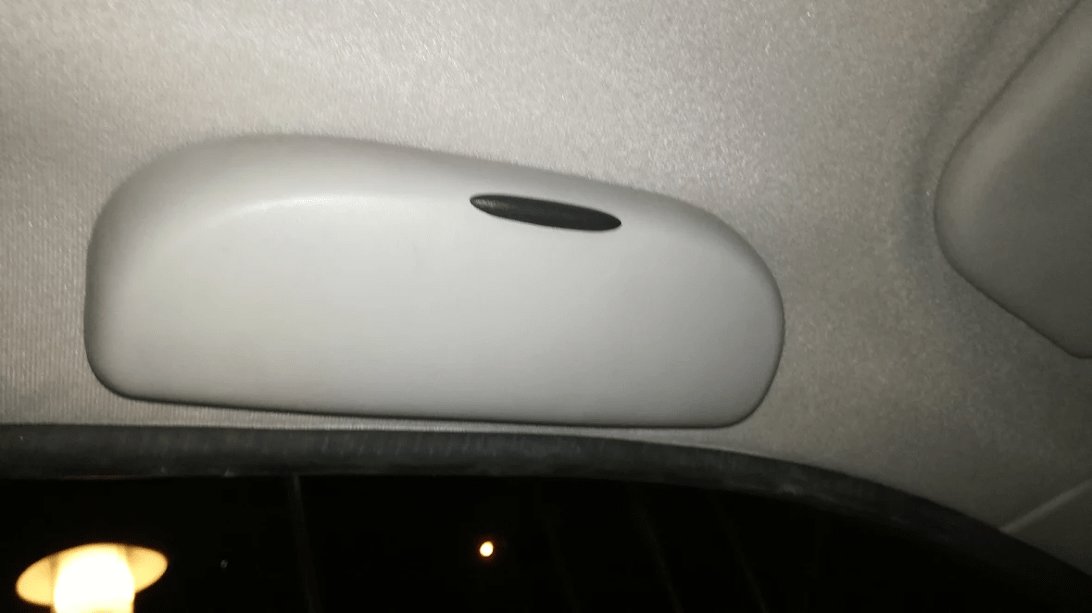

    portagafas adaptado de un astra g.

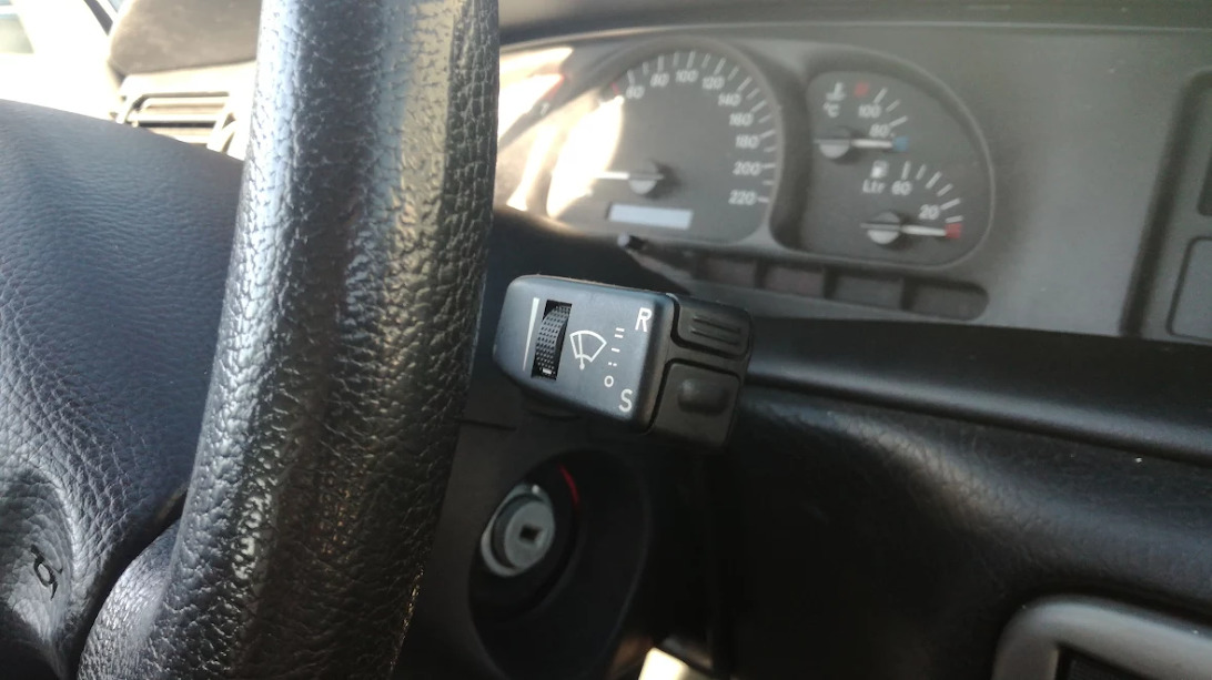

    maneta con botones de mid + regulacion de velocidad del limpia.
Nombre: maneta.jpg
Visitas: 416
Tamaño: 141.6 KB

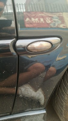

    Intermitentes negros.

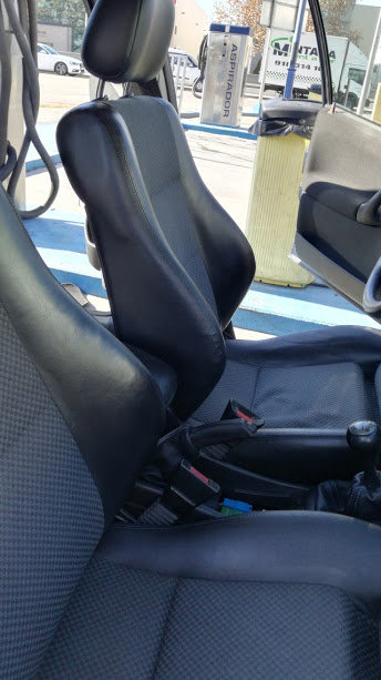

    Asientos sport mixtos tela-cuero:
Nombre: asientos.jpg
Visitas: 635
Tamaño: 50.9 KB

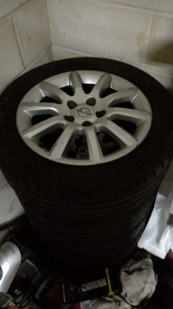

    Llantas de astra h en 16''.

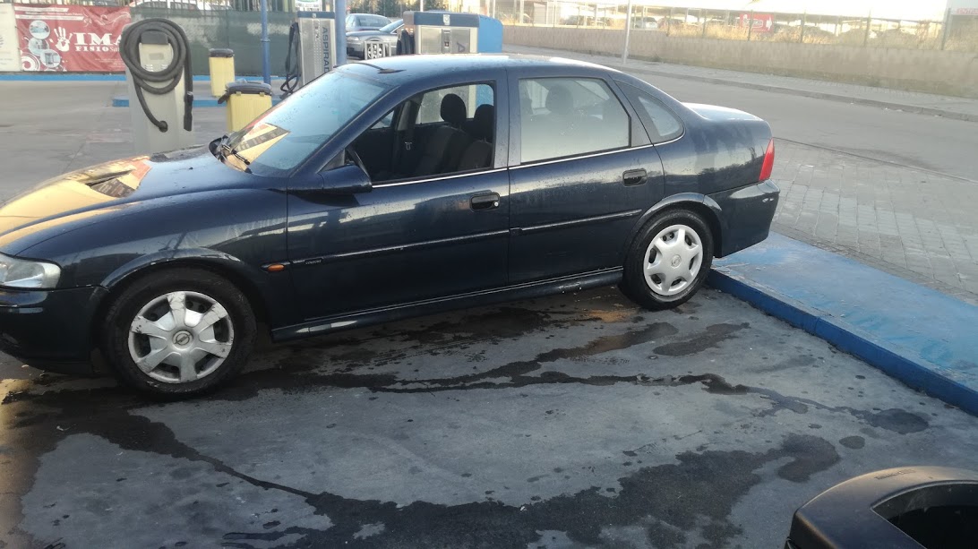

    pasando de esto:
Nombre: antes.jpg
Visitas: 482
Tamaño: 132.5 KB
    a esto.
Nombre: IMG_20170223_225325.jpg
Visitas: 469
Tamaño: 91.8 KB

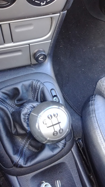

    Pomo a juego con la consola.
Nombre: IMG_20180310_170252.jpg
Visitas: 460
Tamaño: 62.7 KB

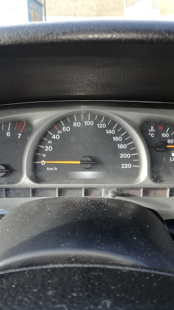

    y cuadro a juego tambien.
Nombre: IMG_20180310_170301.jpg
Visitas: 434
Tamaño: 44.3 KB

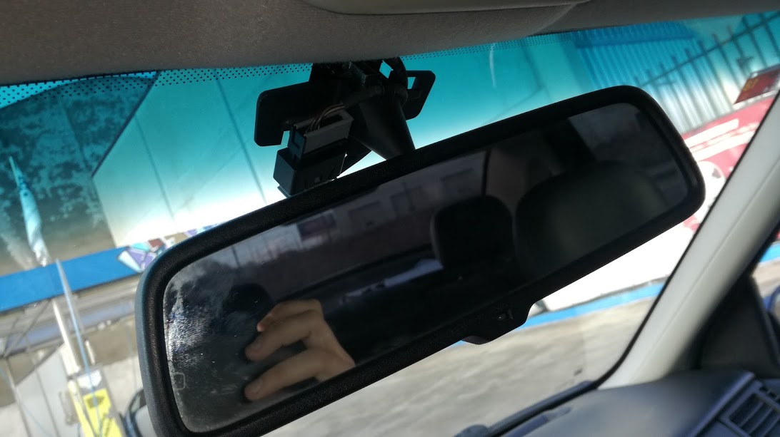

    Retrovisor interior fotocromatico. A falta del plastico que tapa los cables, no consigo sacar ninguno sin partirlo.
Nombre: IMG_20180310_170316.jpg
Visitas: 482
Tamaño: 91.5 KB

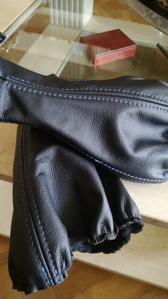

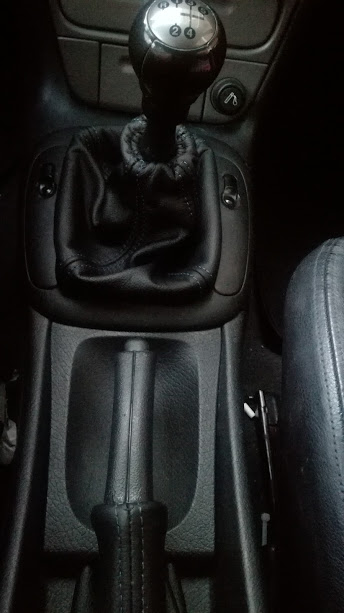

    Fundas de la palanca de cambios y freno de mano.
Nombre: IMG_20171127_122119.jpg
Visitas: 407
Tamaño: 63.5 KB
Nombre: IMG_20171127_174022.jpg
Visitas: 481
Tamaño: 42.0 KB

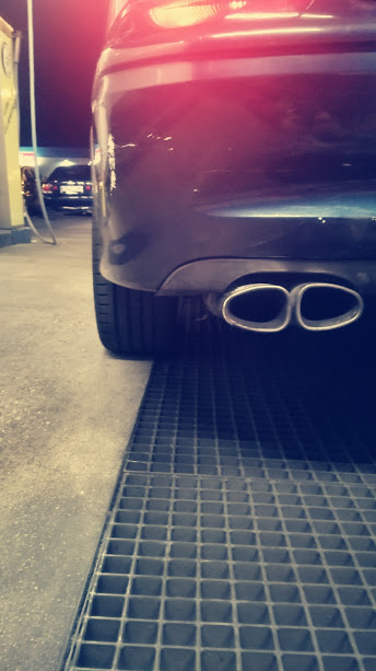

    Silencioso trasero irmscher.
Nombre: IMG_20171110_231317.jpg
Visitas: 414
Tamaño: 52.2 KB

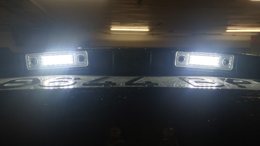

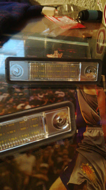

    Plafones de la matricula en led, cortesia de aliexpress. Antes llevaba simplemente las bombillas pero estos son el plafon entero con una supuesta resistencia al agua.
Nombre: IMG_20180228_204500.jpg
Visitas: 422
Tamaño: 57.7 KB

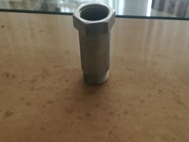

    Separador de sonda lambda. Desde que lo compre este coche tenia la luz de fallo motor encendida dando fallo de catalizador, yo siempre habia pensado que estaba roto pero un dia cambiando la lambda me di cuenta con un amigo de que esta vacio, separador al canto y ya no hay fallo motor.
Nombre: separadorlambda22.jpg
Visitas: 378
Tamaño: 11.1 KB

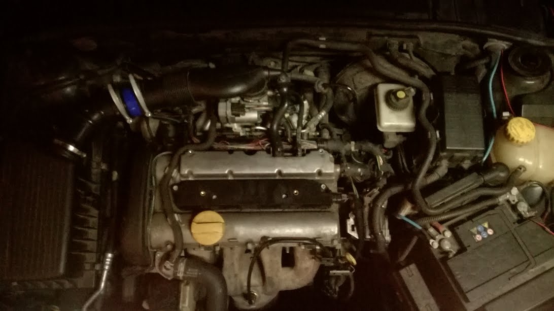

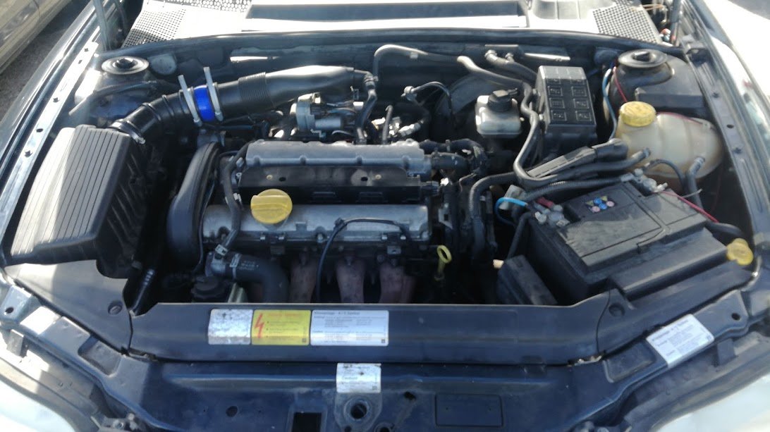

    Mariposa de admision con ñapa del tubo de admision, mezclando un tubo de un z18xe y un x20xev con un trozo de tubo de silicona para poder meter la mariposa de 58mm de los z18xe y z22se.
Nombre: IMG_20180301_173638.jpg
Visitas: 440
Tamaño: 63.4 KB

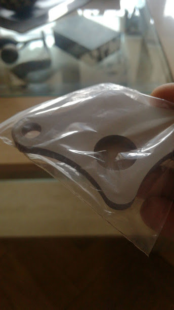

    Ha este coche le anule la egr hace unos 30.000km con la chapa que venden en la opel.
    Esta chapa tapa el conducto que va de la egr a la admision y deja libre el que viene del escape para que pueda seguir bajando el piston, que a diferencia de las egr del x16xel y supongo que de mas egrs de esa epoca 1996/2000 el piston sale hacia fuera en lugar de meterse para dentro.
    Como la junta de la opel deja el piston libre la camara de la egr se llena de carbonilla y termina atascando de tal manera la egr que la hace casi irrecuperable. Aun teniendo la egr anulada el coche da fallo por detectar un voltaje incorrecto de la egr por lo que la mia termino rompiendo.
    Compre una egr reconstruida por 90€ y esta junta de ebay:
    https://www.ebay.es/itm/183080107139...m=183080107139
    Son 20 libras pero he de decir que funciona mucho mejor que la de la opel, deja libre el movimiento del piston pero al ser de unos 3cm de grosor puede ser ciega completamente por la parte que toca los dos conductos, de esta forma nunca llega gases a la egr y permite que funcione correctamente.
    No tengo fotos pero bueno del montaje pero no es algo complicado, va con dos tornillos torx y es sustituir una por otra.
    Lo dejo por aqui por si alguien con este mismo motor se plantea anularla para que sepa los inconvenientes de la junta que vende la opel.

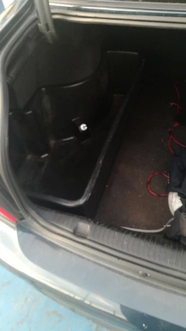

    Es un cajon que va anclado en el lado izquierdo del maletero, original GM, se sujeta mediante un gancho que va donde se pondria los pulpos y por dentro con esa rosca que se ve en la foto. Se adapta 100% a la forma del coche y la verdad que es bastante util con la tonteria.
Nombre: cajonmaletero.jpg
Visitas: 425
Tamaño: 26.2 KB

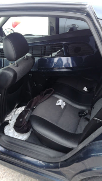

    Esta es la unica forma de que quepa un paragolpes dentro de un vectra b 4p sin abatir los asientos
Nombre: parakadentro.jpg
Visitas: 419
Tamaño: 37.5 KB
    Detalle de los plafones led de la matricula.
Nombre: plafonmatricula.jpg
Visitas: 411
Tamaño: 60.7 KB
    Foto de la junta que comentaba antes para anular la egr.
Nombre: juntaegr.jpg
Visitas: 412
Tamaño: 27.7 KB

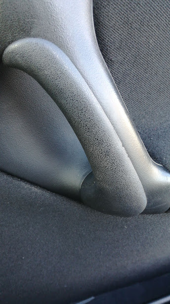

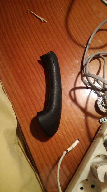

    Cambio de goma del asidero del copiloto.
    Esta goma no se porque al contrario de la del conductor esta en el 90% de los vectras rajadas. No tengo fotos de como ponerla pero se saca la goma dejando a la vista un plastico, este plastico en la parte de arriba tiene una grapa muy endeble que hay que doblar con cuidado para poder sacarlo, una vez fuera ponemos la goma en el plastico y se coloca de nuevo.
Nombre: gomaasidero.jpg
Visitas: 428
Tamaño: 53.8 KB
Nombre: gomaasidero2.jpg
Visitas: 421
Tamaño: 56.9 KB

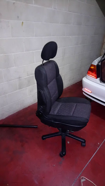

    Tras cambiar el interior y poner el mixto que llevo ahora el interior de serie estuvo cerca de un mes anunciado gratis, basicamente el que viniera a buscarlos se llevaba todos los asientos, como nadie vino asi termino uno de ellos.
Nombre: sillaasiento.jpg
Visitas: 423
Tamaño: 29.1 KB

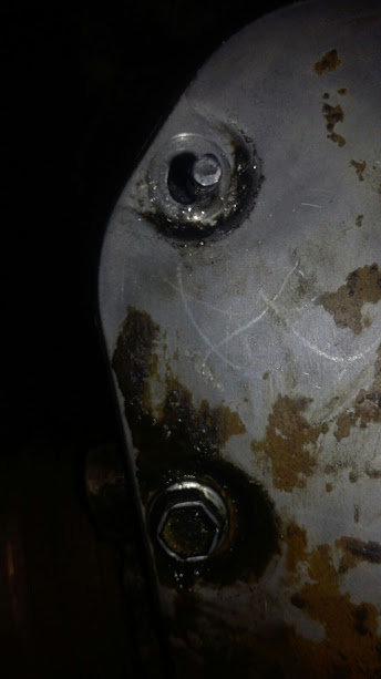

    Hace unos 5.000km se me ocurrio la maravillosa idea de que tenia que cambiarle la valvulina al coche, esta caja no tiene el tapon de vacio como otros coches por lo que hay que sacar el carter, hasta aqui todo bien, el problema fue que se partio un tornillo... Ese tornillo se consiguio sacar con paciencia, se compro un tornillo nuevo y volvio a partir en el mismo agujero!!!
    Lo intente sacar con un extractor, parecia facil, atraviesas el tornillo con una broquita metes el extractor y giras en el sentido contrario, es decir, aprietas para poder sacar el tornillo partido. Conclusion, termino con un tornillo partido junto con un extractor incrustado... La solucion final fue poner bien de pasta de juntas, apretar el resto de tornillos y a tirar millas, hasta el dia de hoy no hay ni una fuga de valvulina.
Nombre: tapacaja.jpg
Visitas: 422
Tamaño: 30.0 KB
