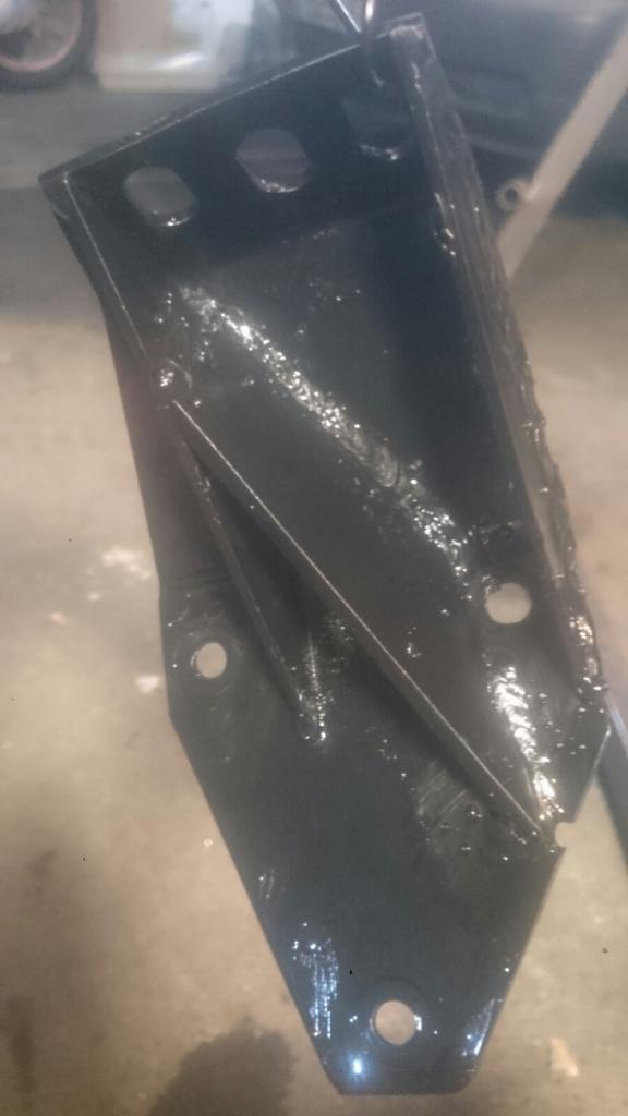

    Me encontré con varias sorpresas al desmontar. Una de ellas fue el soporte motor del lado de la distribución. No aguanto las retorcidas del par del C20LET. Estaba rajado por las uniones de soldadura y todo retorcido.
Nombre: DSC_0339.JPG
Visitas: 378
Tamaño: 86.3 KB
ID: 57509Clic en la imagen para ver su versión completa.
Nombre: DSC_0338.JPG
Visitas: 373
Tamaño: 73.5 KB
ID: 57510Clic en la imagen para ver su versión completa.
Nombre: DSC_0342.JPG
Visitas: 372
Tamaño: 30.9 KB
    Las fotos no son muy buenas pero se aprecia la grieta. De momento lo he recuperado enderezando, resoldando y haciendo un refuerzo, pero lo acabaré cambiando. No me gusta.

    He en eBay un soporte de otro fabricante muchísimo mas robusto y mejor terminado que este.

    Pues si, ya sabemos todos los que nos pasa en este país a los aficionados del motor...una pena la verdad.
    El soporte ha quedado reforzado, pero estaba tan retorcido que fue imposible devolverlo a su estado original, así que, va uno nuevo próximamente.
