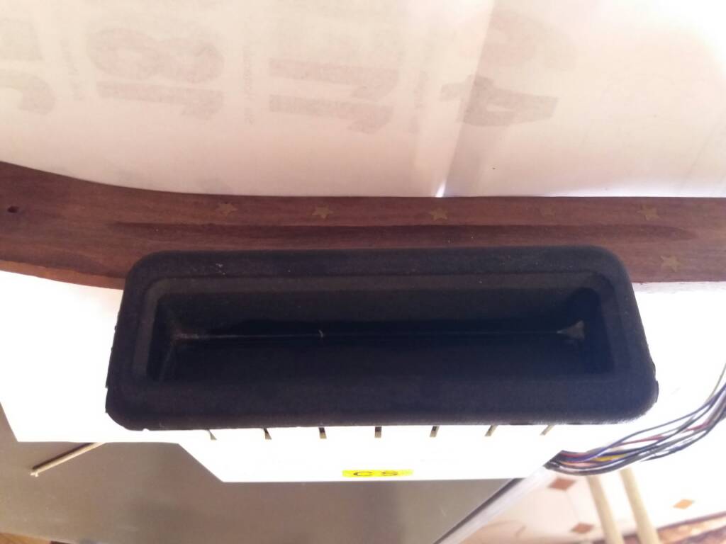

    Muchas gracias ahora lo entiendo mejor en la guia de tasaciones parece mas claro el esquema, pero creo que me he explicado mal, me referia a que corresponde cada cable que sale del check, se que van a los diferentes sensores, y que tengo que cablear desde cero pero no se a que corresponde cada uno, os pido disculpas si me explique mal, gracias.
    Aqui dejo unas fotos.Clic en la imagen para ver su versión completa.

    Para eso esta el esquemas y los colores de los cables del esquema. Miras el color que tiene tu cable y lo buscas en el esquema, eso te llevara a algun componente y buscandolo en la leyenda de abajo sabes que es. Y como comprenderas eso es un trabajo importante, por eso lo que tratamos de decirte es que aprendas a leer el esquema y asi tu mismo te generas tu "esquema" o "tabla" o resumen.
    Si aun no entiendes el concepto manda una foto del esquema y dime un color de cable y te hago ese como ejemplo para que aprendas.
