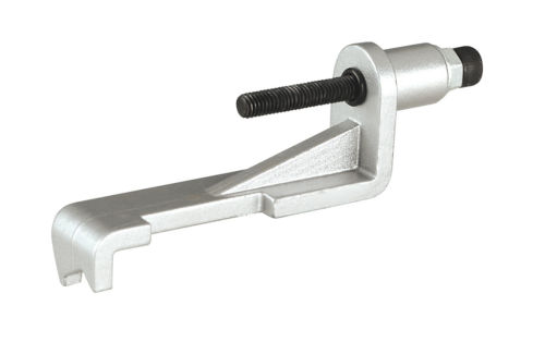

    pues kadett de vuelta a casa de nuevo.
    como bien decía urko, este es el útil en questión
    http://www.ebay.es/itm/Sealey-VS151-...QAAOSwzaJX9hOH
Nombre: Sealey VS151 herramienta compensador de Válvula Balancines &.JPG
Visitas: 541
Tamaño: 9.5 KB
    si no me equivoco (que me corrija carlos) solamente hay que quitar la tapa de válvulas para el cambio. No hace falta tocar para nada el arbol de levas
    y como también decía Orosa, estos son los taques
    http://www.ebay.de/itm/Opel-Ascona-C...YAAOSw2XFUltM4
Nombre: Opel Ascona C ALLE MODELLE Satz Hydrostößel VENTILSTOESSEL HYDRAULISCH NEU 8 STK.jpg
Visitas: 535
Tamaño: 20.7 KB
    decir que el taqué atascado, tras unos 1000 km y leña seguía atascado igual.
    los 8 taqués nuevos y solucionado.
    ahora a pulir 4 detalles y a disfrutar del coche XD
