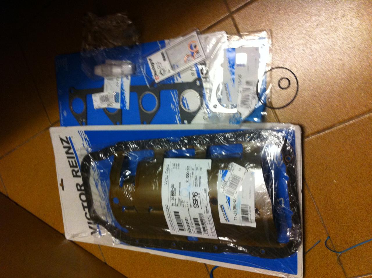

    junta carter c18xe y tórica chupona, junta tapa balancines (opcional)
    junta base varilla aceite (opcional)
    termostato y junta de termostato y "camera termostato" (opcional)
    juntas colectores escape, la de bloque y la del 2-1 (opcional)

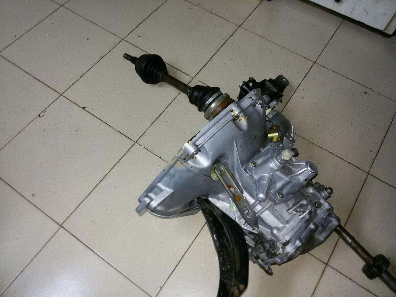

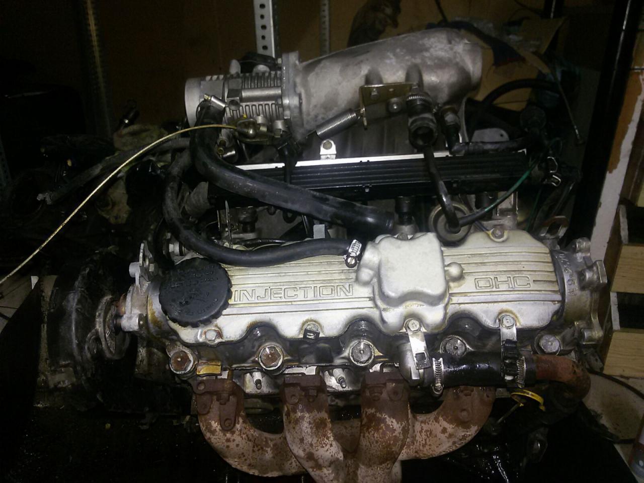

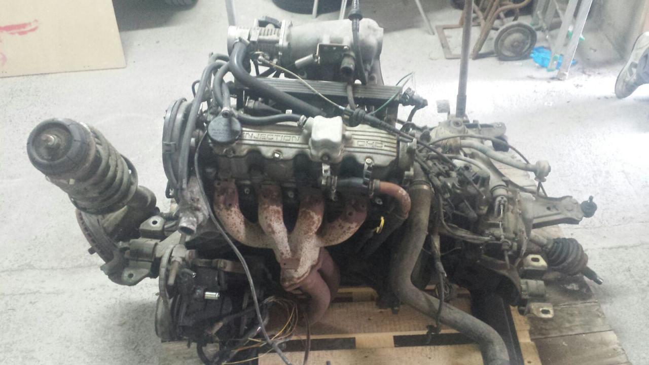

    el susodicho, aunque lo compré sin caja y sin cuna

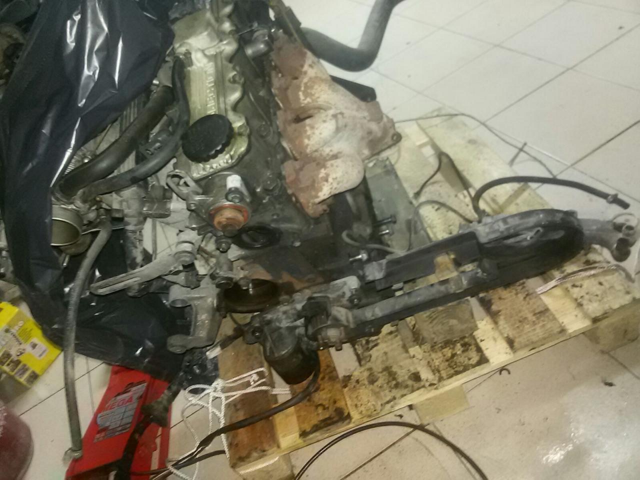

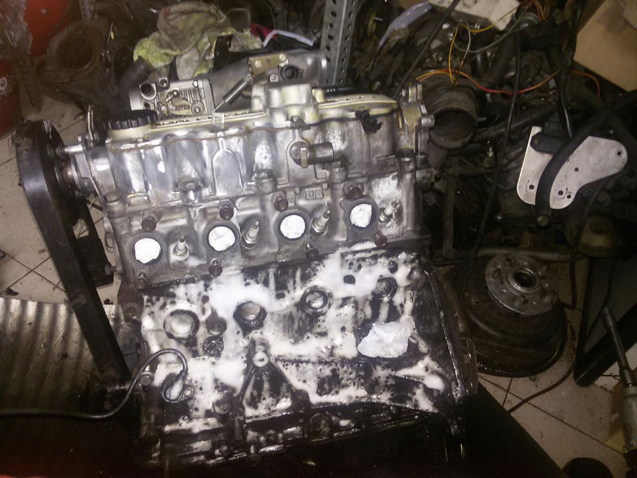

    tras el primer ataque de Carlos

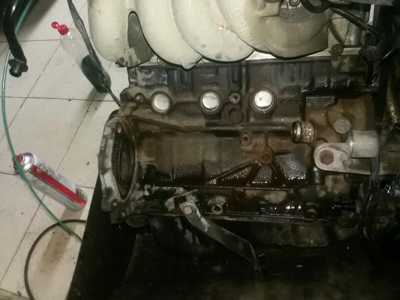

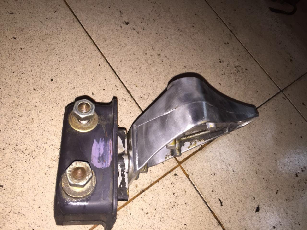

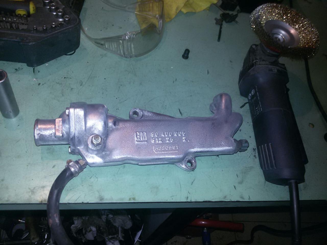

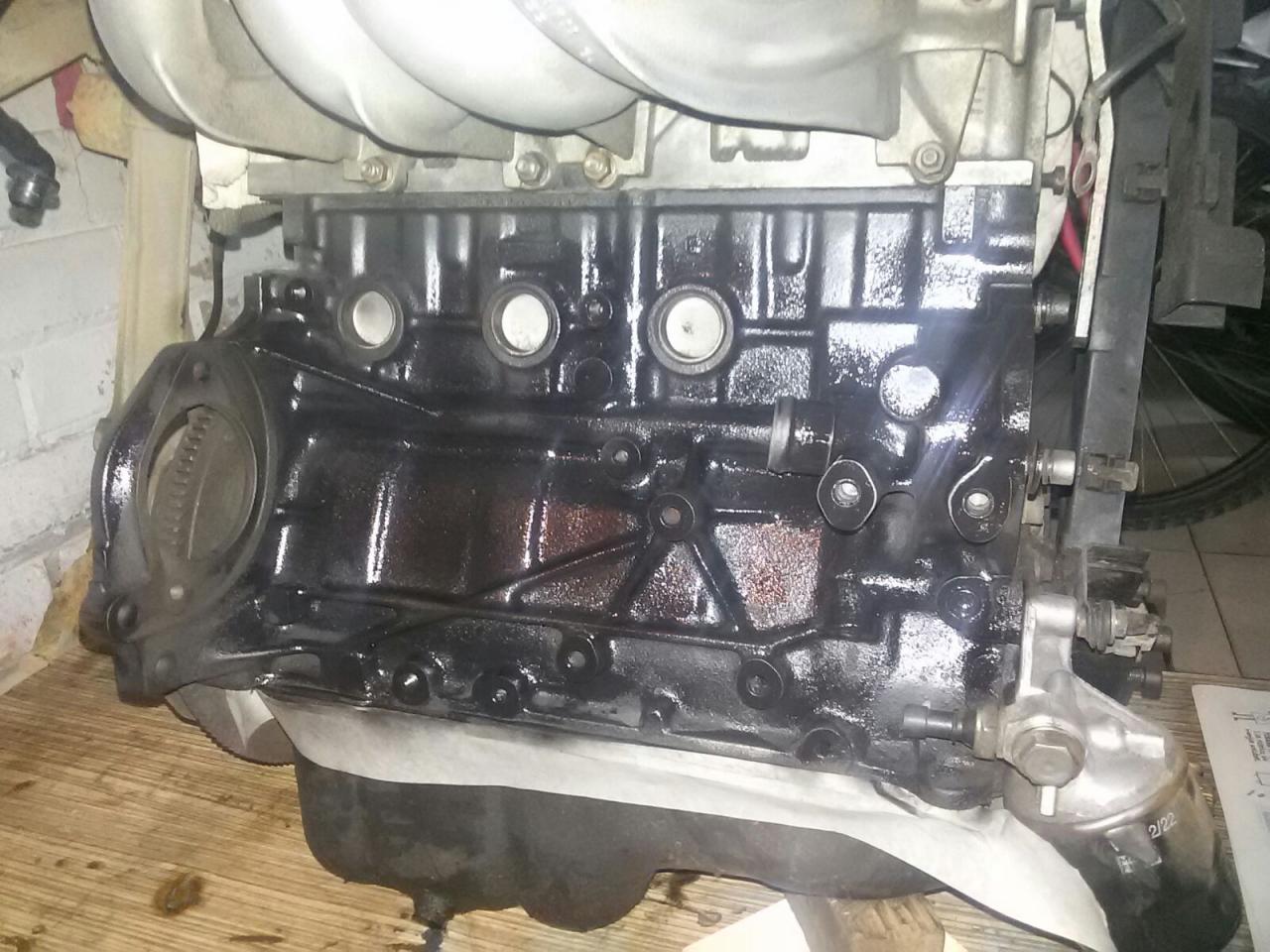

    avances en la cueva, y repintado en negro del motor

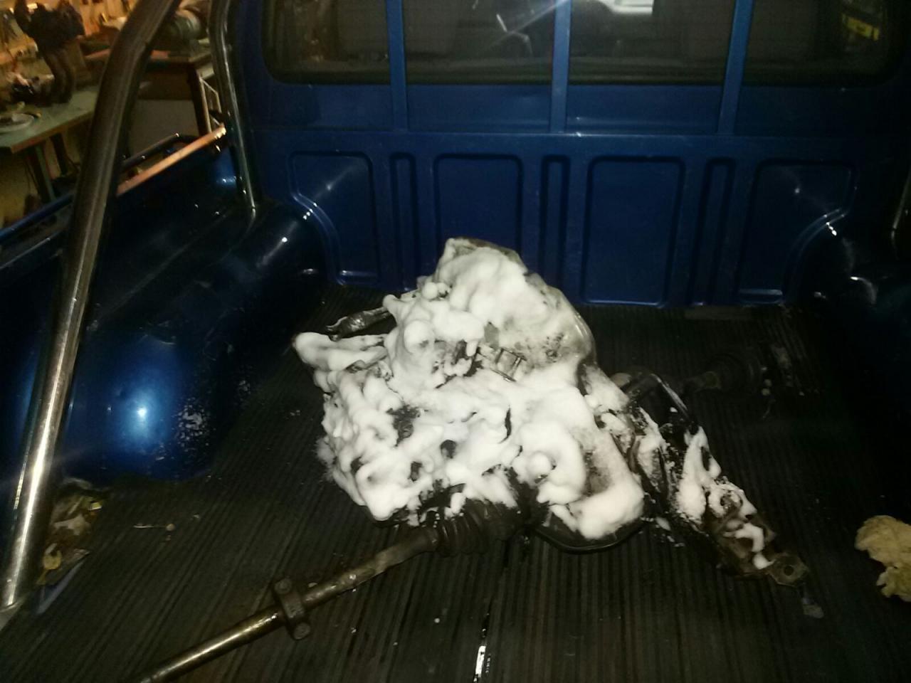

    3,514
    Maravilloso. Además, seguro que luce bonito
    Carlos, cuando eches de menos un swap, vente pa mi cueva y nos iniciamos en los swaps de ejes, verás que divertido, verás!
    23 Jul, 13
    por las cataluñas estas...
    260
    Auténtico si señor! Una pregunta así tirando a tonta...que le has echado para que te quede tan limpio??
    30 Jul, 16
    17
    Si señor al lio ya iras poniendo mas fotos de los avances
    1,709
    limpiahornos del mercadona
    18 Jan, 08
    330
    Sabia que para las llantas era muy efectivo pero ya veo que no se queda atras con los motores.
    Me la apunto.
