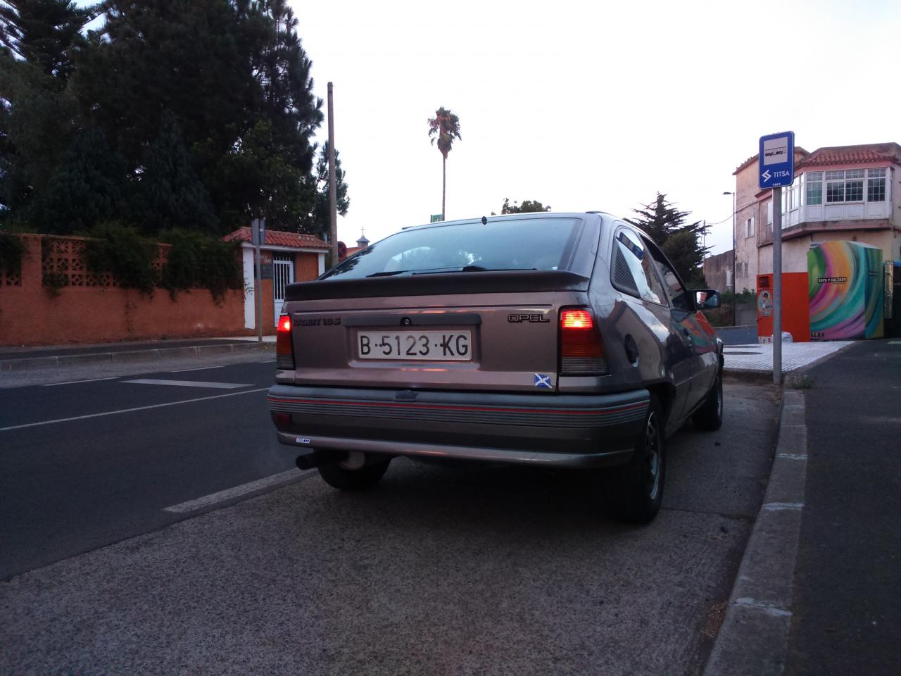

    Buenas compañeros, recientemente he adquirido dos pilotos traseros del GSI para mi Kadett GT, ya los tengo puestos y todo perfecto funciona todo bien menos un detalle, ahora la luz de marcha atras del lado izquierdo es donde tengo la luz de niebla trasera, que soluciones tengo para volver a tener la luz de niebla trasera? pongo algunas fotos.

    Esto es ya puestos en el coche.
Nombre: DSC_0343.jpg
Visitas: 483
Tamaño: 98.7 KB
ID: 54437Clic en la imagen para ver su versión completa.
Nombre: DSC_0342.jpg
Visitas: 477
Tamaño: 128.5 KB

    Pues en principio ponerle una en el parachoques abajo como en gsi. En los pilotos no hay cabida.
    Edito: Veo que en el parachoques tienes o luz o reflectante. Pues ahí deberías pasar el cable que era para tal fin en el piloto original.

    Lo del parachoques es un catadioptrico que le puso mi padre en su momento, a mi no me gusta pero bueno.

    Me parece a mi que en ese parachoques poner un antinieblas como en el gsi no te va a quedar del todo bien, ya no por estética si no porque no tienes un espacio liso del todo para ponerlo...según las fotos. .

    Efectivamente tengo ese problema que comentas, esta complicado el tema, me parece a mi que me quedare sin antiniebla y cuando tenga que pasar la itv le pondre los originales con el antiniebla para pasar la itv y luego le vuelvo a poner los del GSI, por donde yo vivo no aparece niebla casi nunca.

    bombilla roja. como las de los intermitentes que son naranjas, pues también tienes rojas
    De todas formas, como seguro que no has cambiado la instalación eléctrica, por mucho piloto de gsi que pongas, al meter marcha atrás solo se te enciende una bombilla
    Así que una solución válida es la de la bombilla roja,ojo,de la misma potencia que la del antiniebla, en la posición correspondiente.
    para itv le puedes poner un vinilo trasparente rojo por encima de la parte blanca del foco para ver si la pasas.
    Creo q queda explicado e esa manera.
    Es una posible solucion al igual q la del vinilo, ninguna valida para itv puesto q el piloto no lleva homologacion de antiniebla, pero bueno. Siempre puedes probar lo de la bombilla y si dicen q no vale volver otro dia con ls pilotos originales

    Gracias por la respuesta Txema_GSI y K_V6, probrare a ponerle el bombillo rojo de la misma potencia, lo del vinillo no lo veo porque si fuera por dentro cosa complicada si lo probaria pero por fuera no creo que quede bien.
