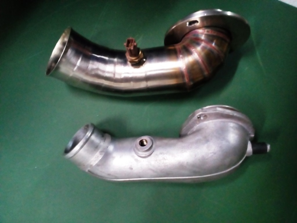

    Estuve haciendo alguna mejora en la dirección, mande hacer un soporte fijo en inox. Hice una especie de paso de rueda para tapar el hueco por donde bajan las tuberías de la gasolina, ya que siempre se llenan de tierra, para que no se oxide.
    Le mande a Quico de Palencia hacer la parte superior de la admisión en 2.5" en inox, ya que había una reducción.

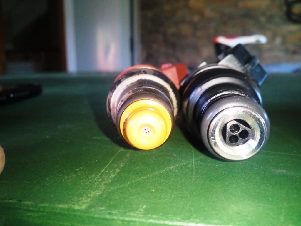

    Hoy por la mañana he puesto los inyectores delphi de 440cc.
    Hasta ahora estaba dando picos de 1,15, pero se me quedaba corto de gasolina estirarlo. Con estos inyectores y el regulador depresión, voy intentar regular la mezcla para que vaya rica, y subir el soplado hasta 1,4.
