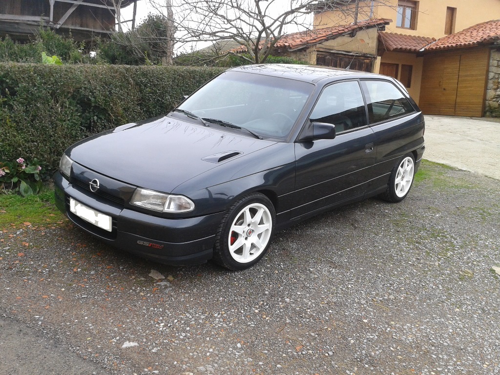

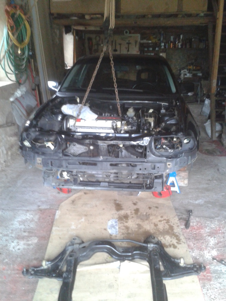

    Aquí vienen las fotos de mi astra y el motor de saab después de limpiarlo

    Ya era hora de que te animaras a documentar el proceso extremamente escrupuloso que estas llevando a cabo.Ya queda menos para que el equipo rojo al completo salga a pista. Animo chos

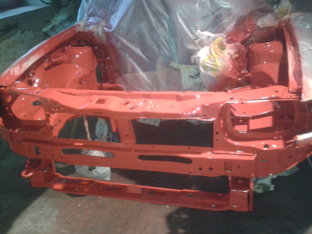

    Despues de sacar el motor del astra hice una limpieza general del vano motor, luego resolde las punteras, les apliqué imprimación , y por último las sellé con sika.
    Una vez finalizado el resoldado de punteras, lijé bien todo el vano motor y se pinto en rojo magma, ya que voy a cambiarle el color al coche
