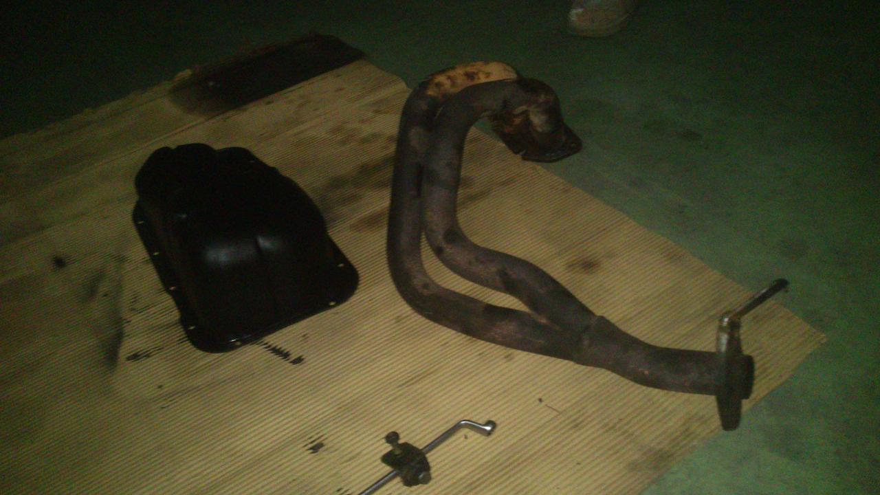

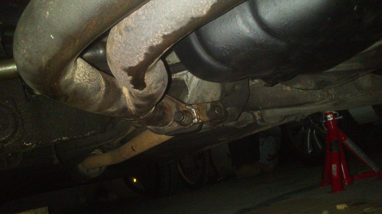

    sigo con los avances: Tubo de escape soldado y montado.... carter pintado y montado:

    Un saludo!!!!

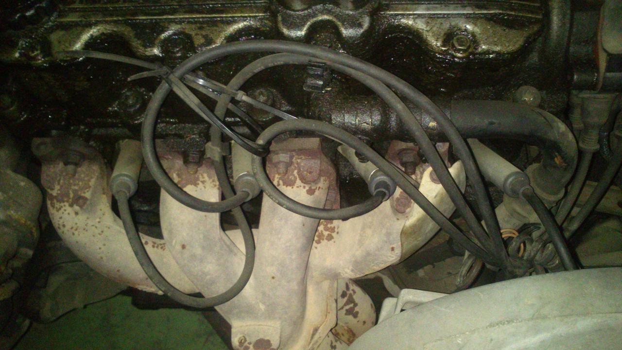

    este era el estado en que estaba el motor... sudaba aceite por todas partes

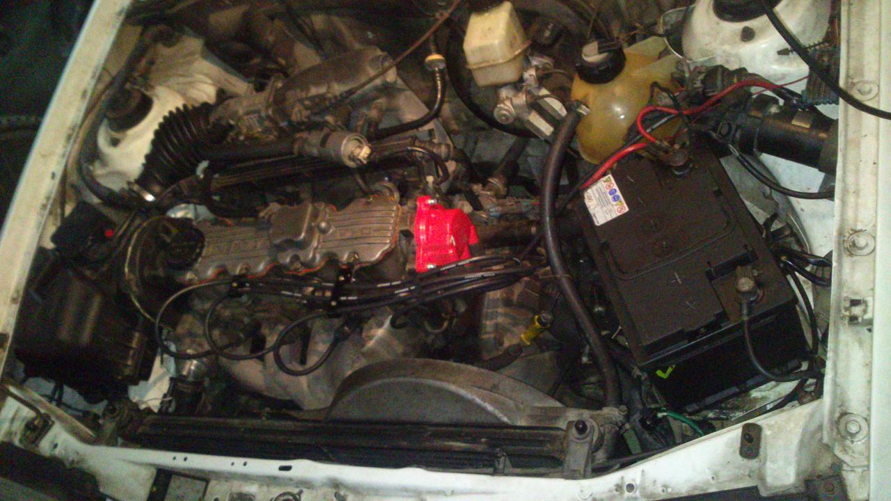

    Se le ha cambiado junta de balancines, junta de carter, sensor de temperatura motor, termostato, termocontacto del ventilador, manguitos de gasolina, manguitos de refrigeracion, cable de bujias y sus bujias, tapa de distribuidor y rotor, correa distribucion, correa alternador, bomba de agua filtros, líquido de frenos, manguitos de freno...
    El coche al ralentí no era muy estable y pegaba tirones al soltar el acelerado... le he "tocado" el caudalímetro y parece que va más redondo.
    De nivel de CO al ralentí en ITV dio 0.2 ... bajísimo.... le he aflojado la compuerta del cauda y subido el voltaje a través del tornillo del CO. Estaba en 2V y lo he dejado en 2.4V.
    Comentar que estoy a la espera del sensor de revoluciones del cigüeñal y relé de inyección.

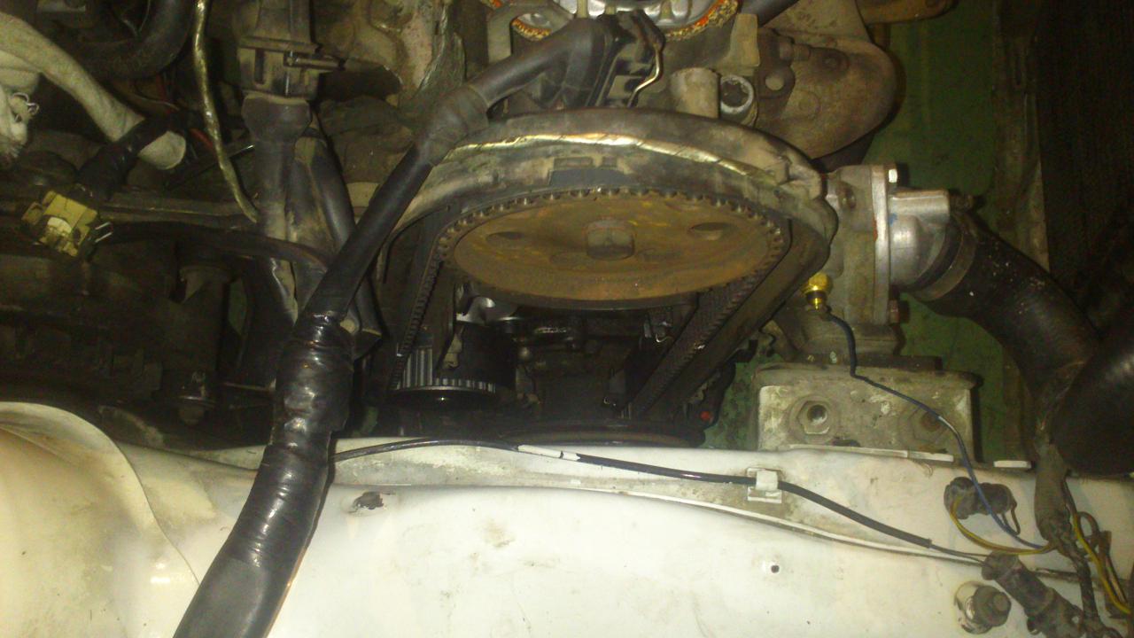

    Correa de distri y bomba nueva:

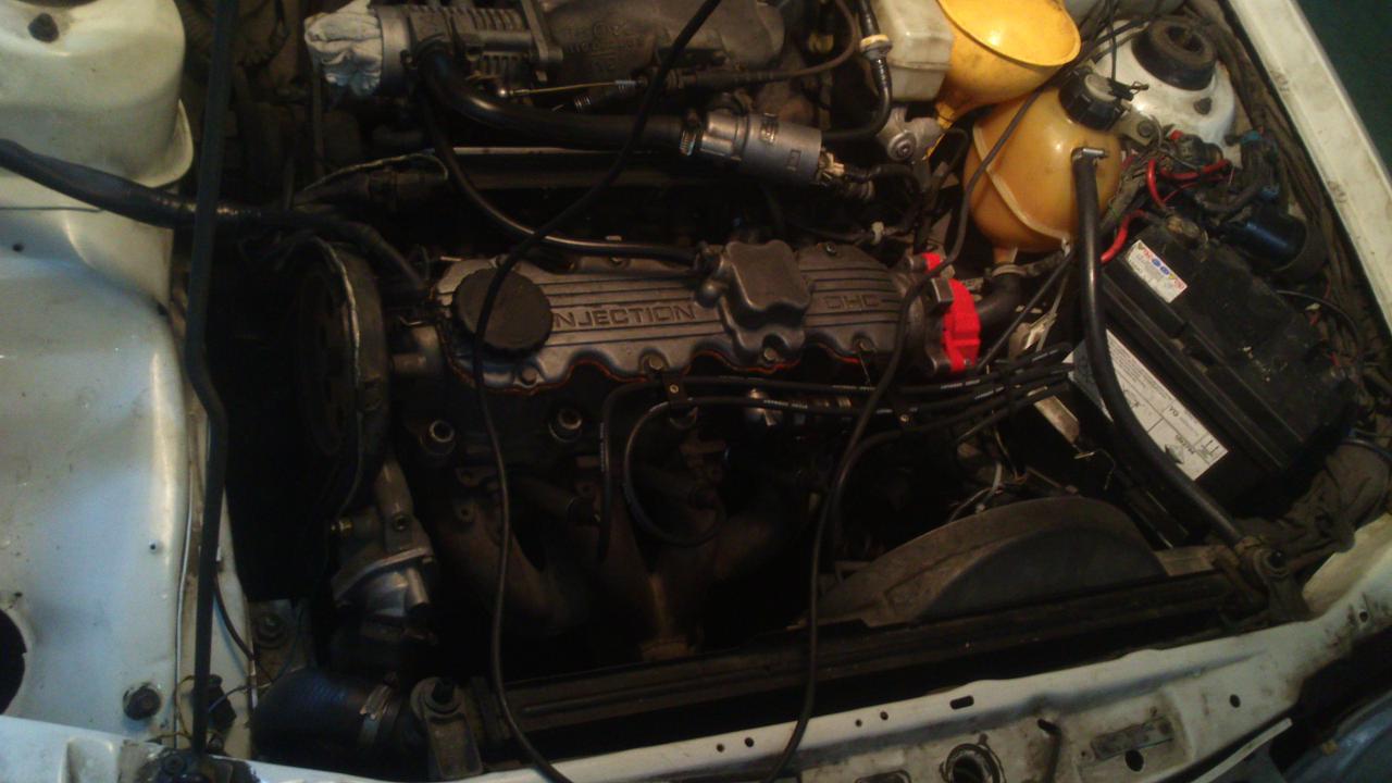

    Estado mas o menos decente del motor:

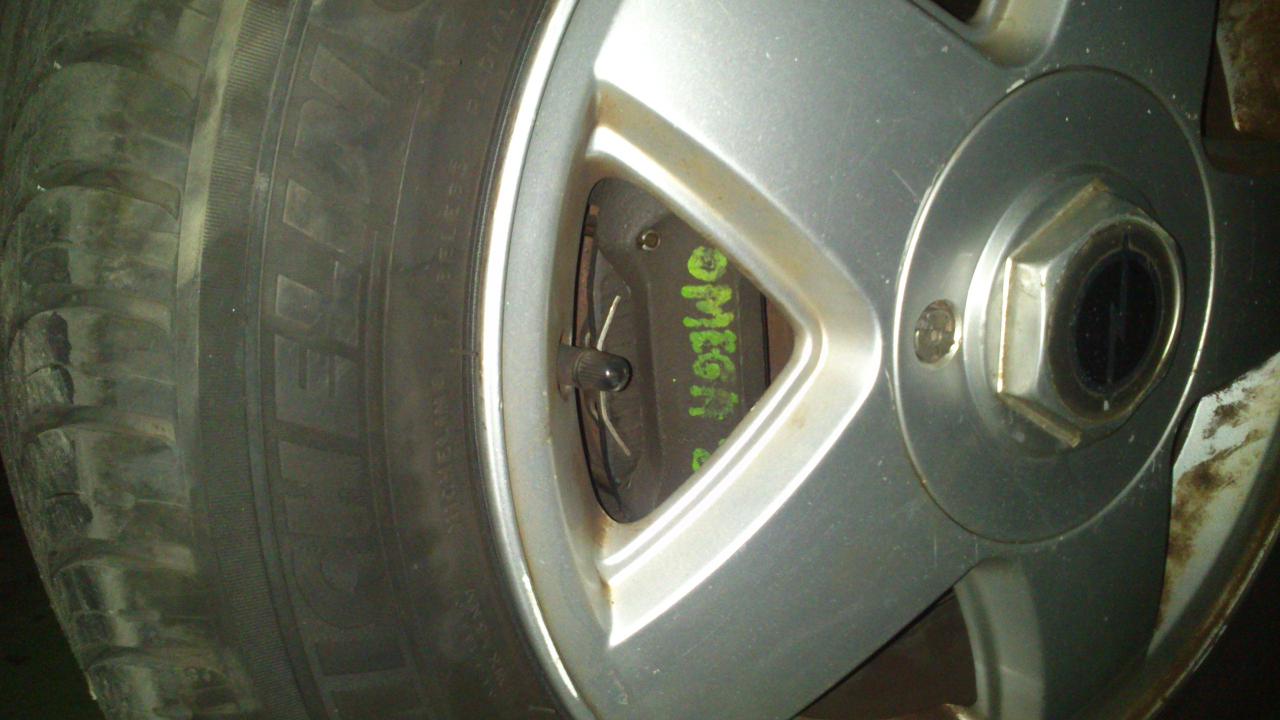

    Al hacer los frenos... me quedé con un purgador en la mano.... y para poder sacar el tornillo que se habia partido, me cargué la pinza de frenos... mi idea era ponerle las ATE... pero encontré una pinza DELCO de un OMEGA... se puede apreciar quien era el donante:

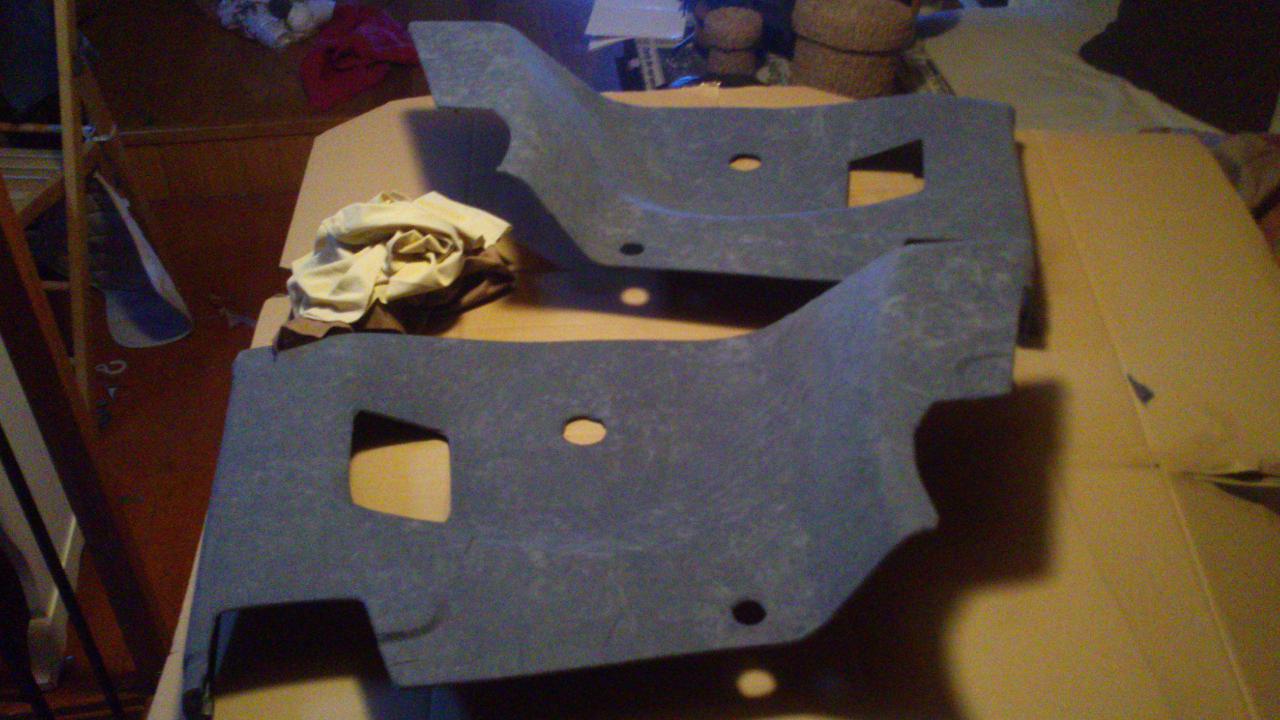

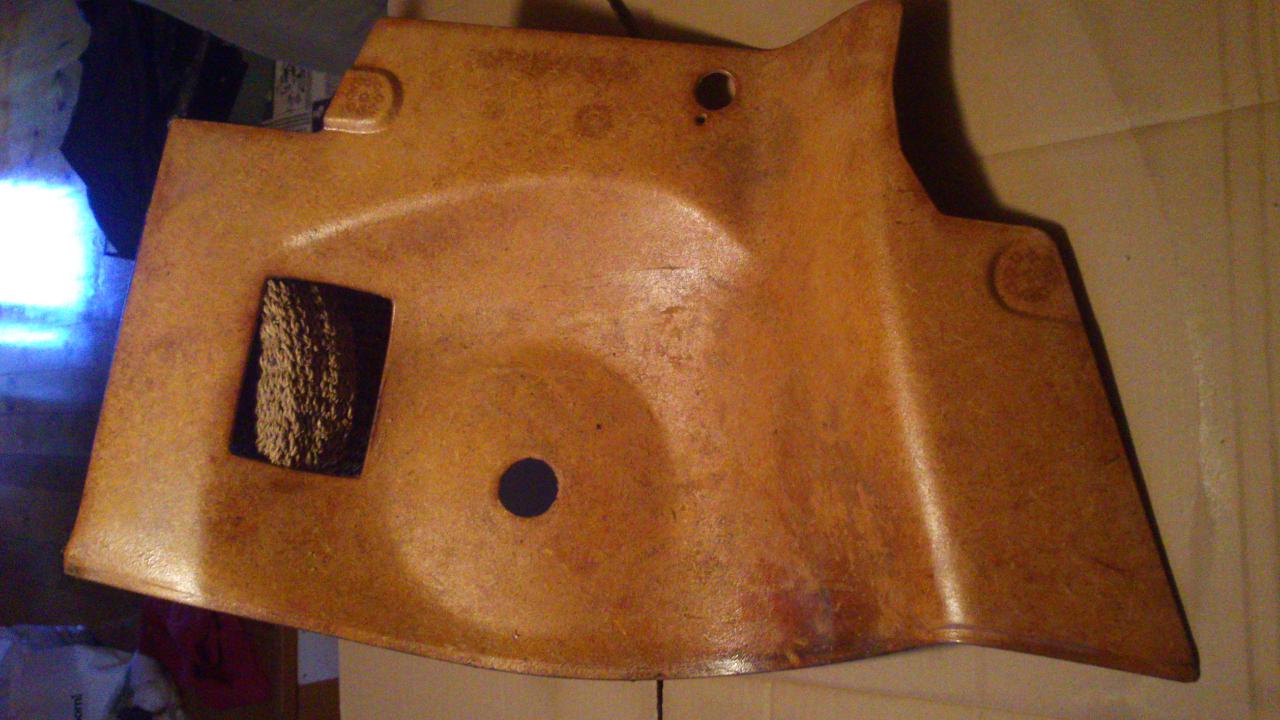

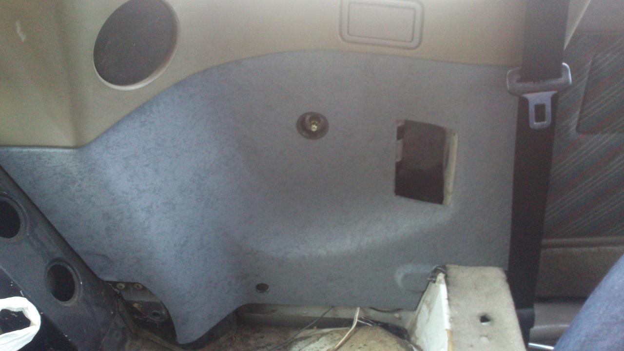

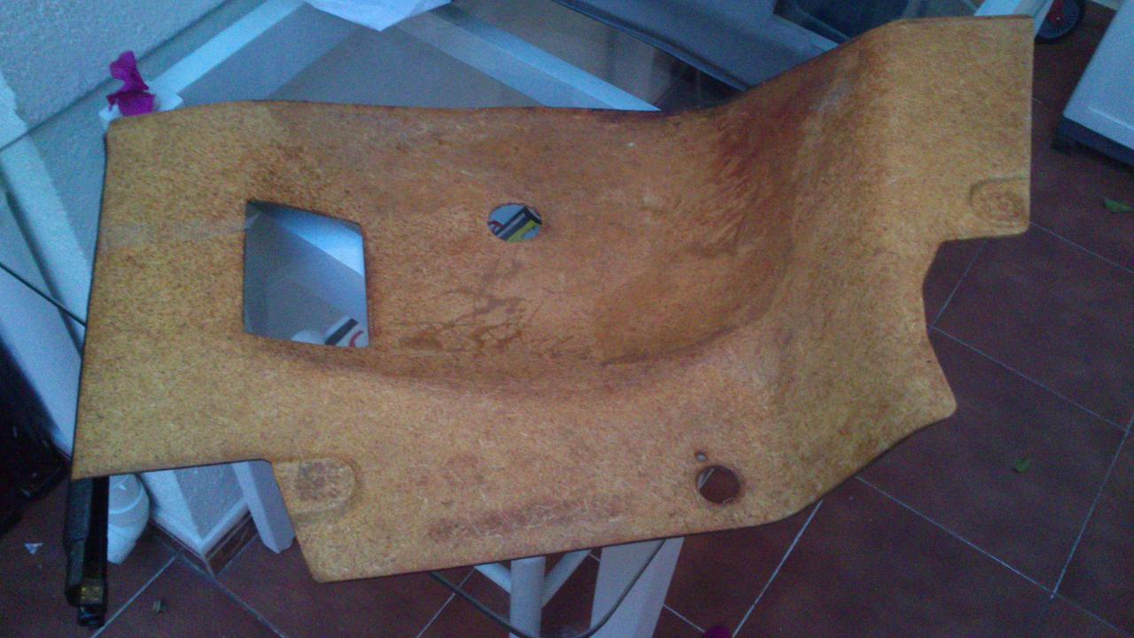

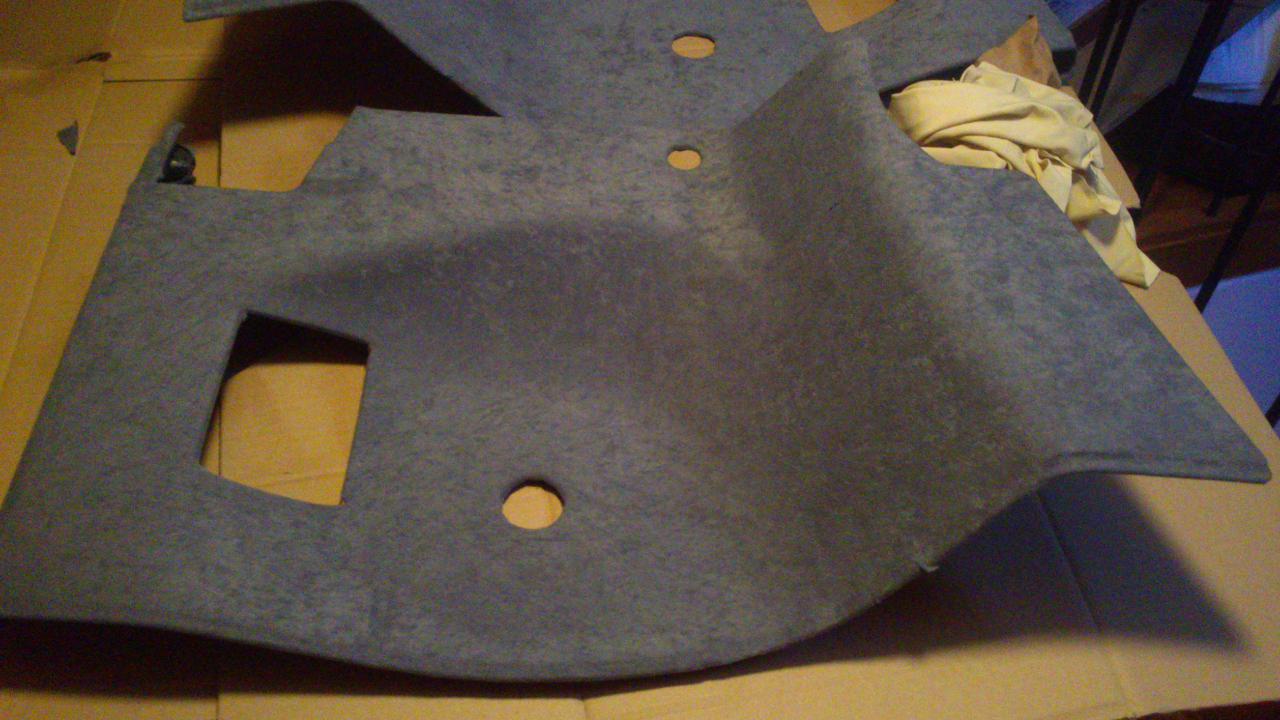

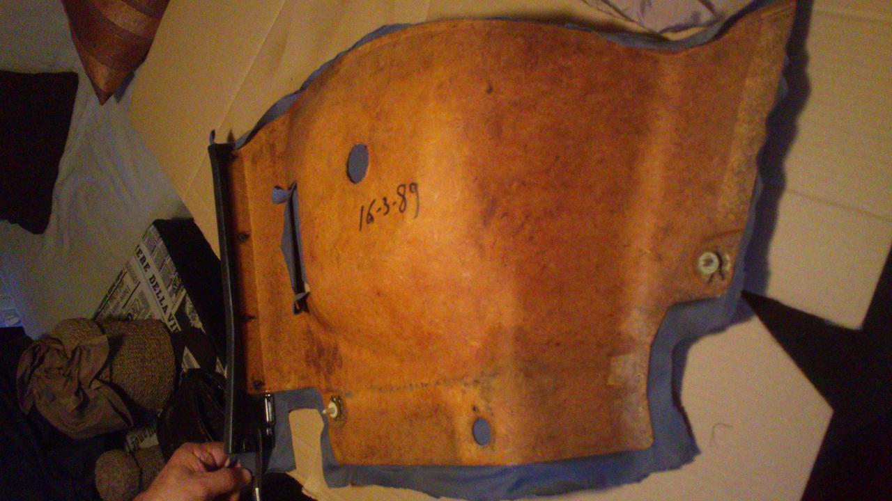

    La tapiceria se encuentra en muy buen estado, excepto los paneles traseros que supongo que es un mal endémico de los cabrio, la tapiceria estaba despegada imposible de volver a colocar en su sitio.... decidí retapizar obteniendo bastante buen resultado. A quien le interese este tipo de tela se llama "antelina". También aproveché para cambiar los elevalunas eléctricos los cuales no eran de serie, se trataba de un motor acoplado al sistema manual que el anterior dueño supongo le habria instalado, los cuales estaban mortis. Ahora funciona con manivela de toda la vida

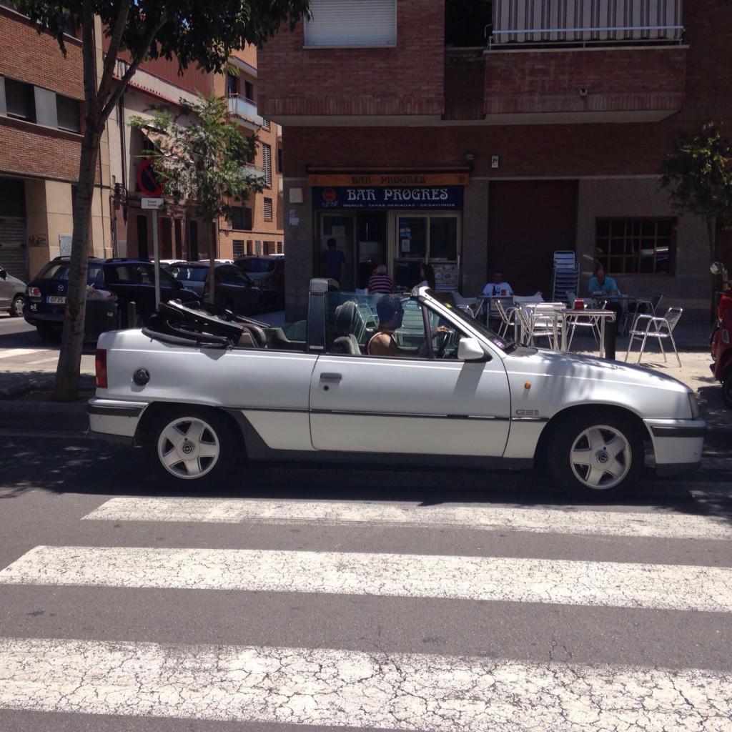

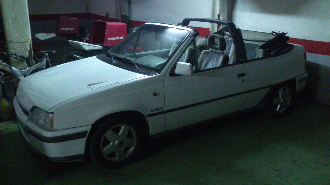

    Y estas son del dia siguiente de tener ITV... fuimos a lavarlo con mi hermano y a dar una vueltita

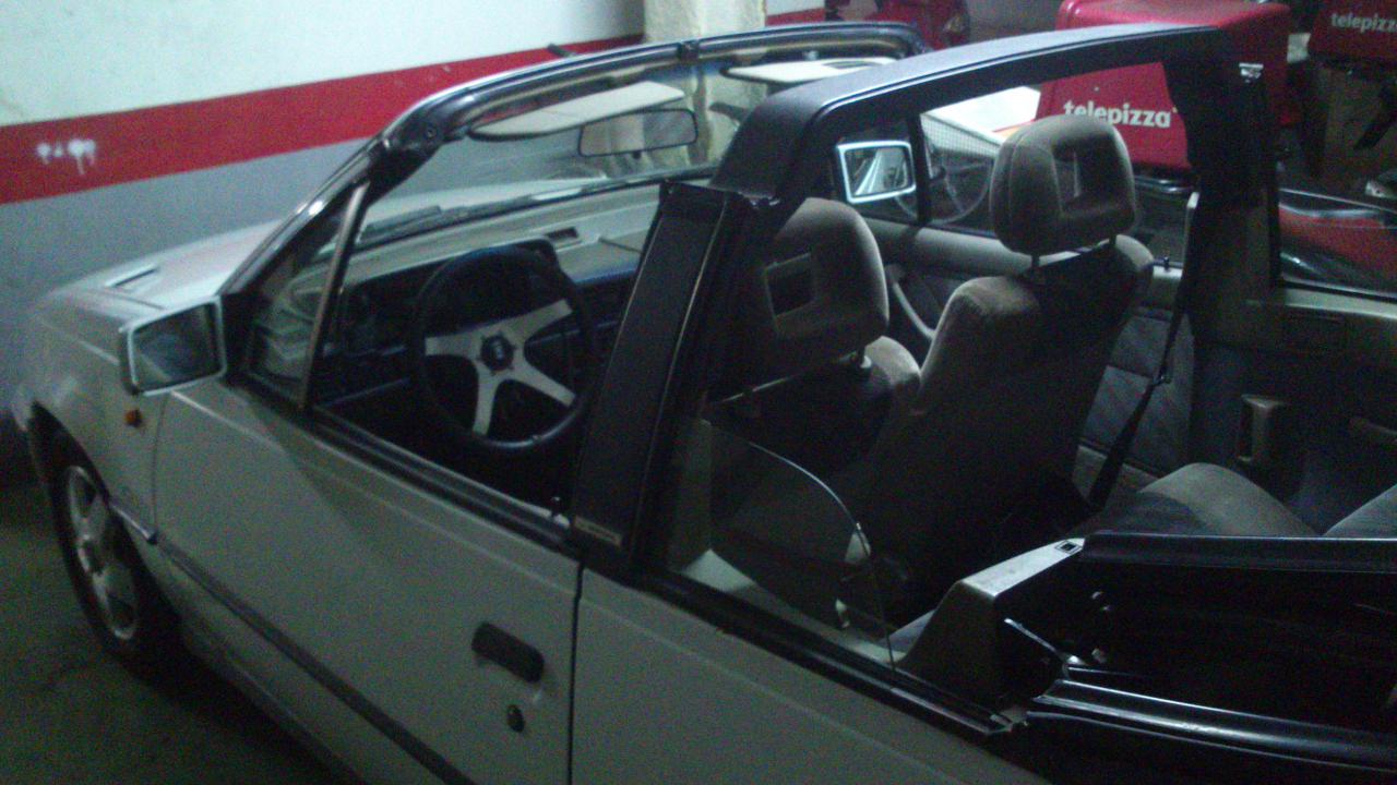

    Al coche aún le queda cosas que hacer.... la capota está fatal.... la estructura metálica de la capota está bastante oxidada, al igual que la zona bajo las ventanas traseras. Supongo que deberá disponer de algun desagüe el cual con el tiempo se ha ido tapando y tiene unos óxidos bastante importantes. En general, se ha de repasar de chapa y volver a pintar.

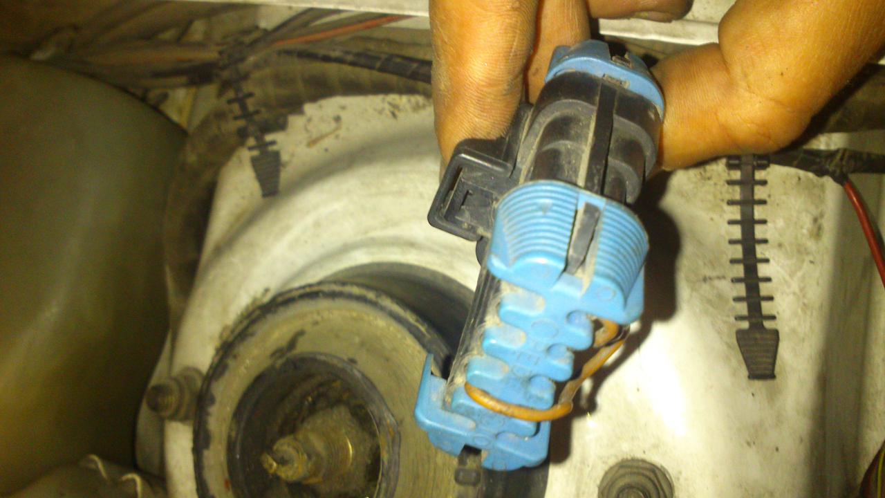

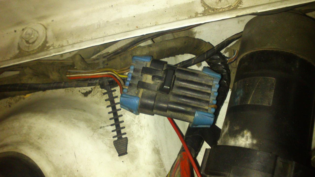

    A todo esto... tengo una duda..... este conector que es? el de diagnosis? y por qué esta puenteado con este cable??

    El enchufe azul es el conector de diagnosis si, y vienen con ese cable puenteado de serie, aunque no se que misión tiene.
    140
    Gracias Kike por la respuesta... ya es raro que venga asi de serie. Probaré a quitarle el cable a ver que hace
