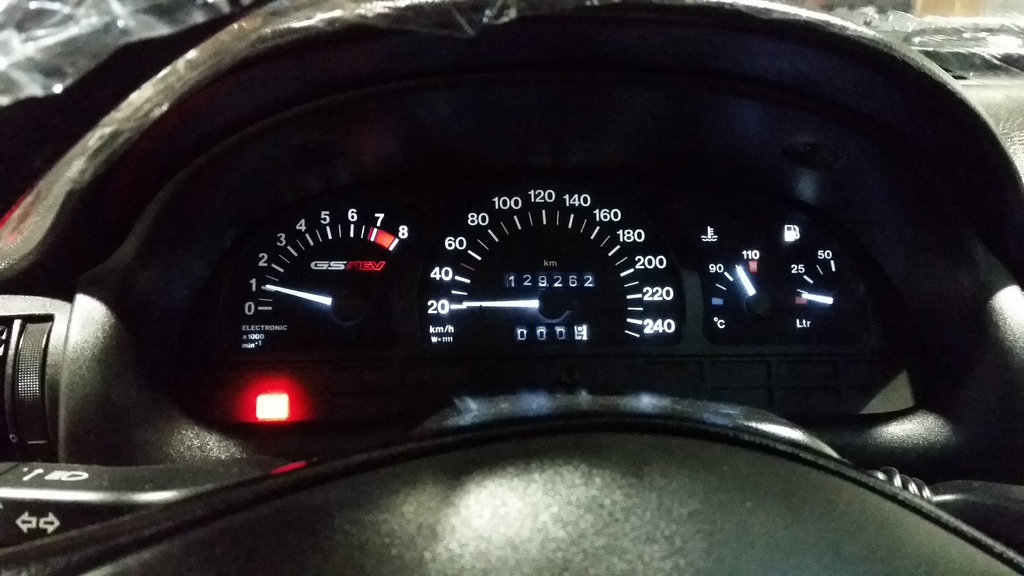

    tenia estropeada la plantillas del cuenta revoluciones y aproveche a cambiarselo.... tenia esto por casa de cuando se hiciera una compra conjunta por aqui si no recuerdo mal.
Nombre: 20150920_140341_zpsswigkcyn.jpg
Visitas: 207
Tamaño: 215.4 KB
ID: 51221 Clic en la imagen para ver su versión completa.
Nombre: 20150920_140336_zpslga0ggem.jpg
Visitas: 188
Tamaño: 229.4 KB
